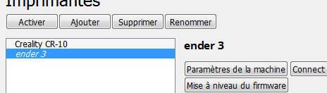

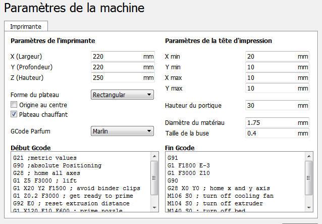

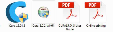

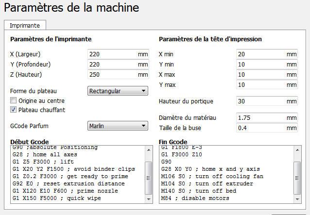

  4. bonjour je vient de recevoir la Ennder-3 3D Printer ; je l'ai monter changer le plateau pris en carreau 2mm imprimer le modéle du toutou dans la carte SD test. pour cura j'ai mis le 3.0.2-win60 car je suis en windox 7 64bit dans la carte il propose 2 programme cura pour cura materiel j'ai mis voir image pour la config la je comprend plus rien donc je vous demande comment je dois configurer quand je veut imprimer une chose je fait avec cura je met sur la carte SD et je la met dans l'imprimante j'ouvre le programme elle démarre l'impression mais l'estrudeur ne fait pas grand chose petit filament de plastique ce forme a la buse. Le Gcode ne fonctionne pas a voir je doute du début Gcode et fin Gcode Merci de votre aide si vous pouvez me dire ce que je doit mettre dans début Gcode et fin Gcode A bientot
