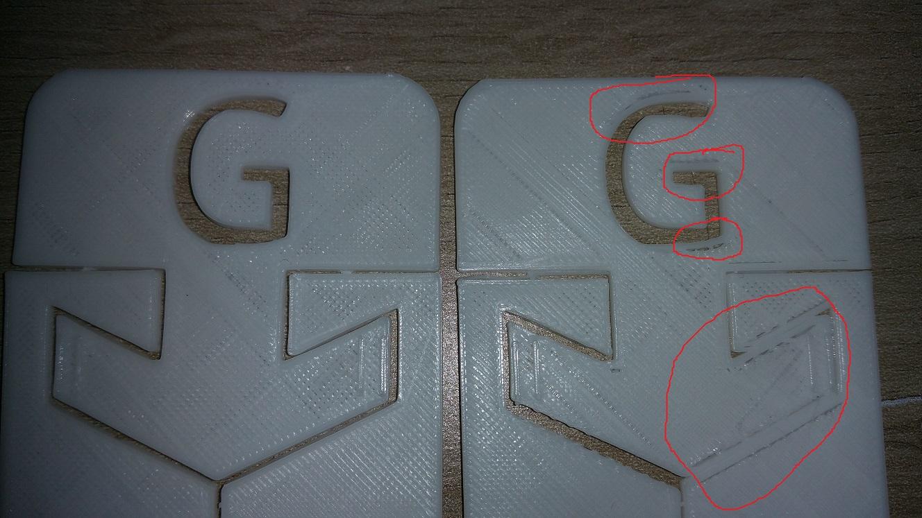

  1. finalement j'ai trouvé, c'était les vis de ma tête de lecture qui était desserré qui provoquait cela.
  2. à 17h j'ai lancé une impression et cela a fonctionné et 15 min plus tard j'ai eu un soucis dans l'impressions. Pour le moment je ne me lance pas dans des impressions de plus de 8h. je veux être présent pendant l'impression.
  3. J'ai pensé mais les courroies sont bien tendu ni trop ni pas assez En plus cela expliquerai pas pourquoi a 17h00 tout fonctionne et a 17h10 pour l'impression d'apres plus rien fonctionne. Non ?

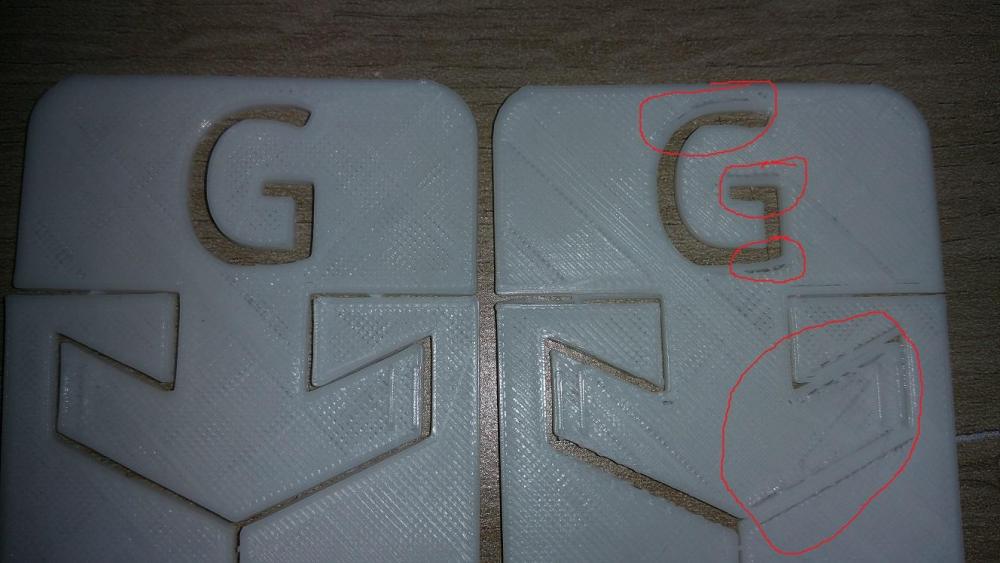

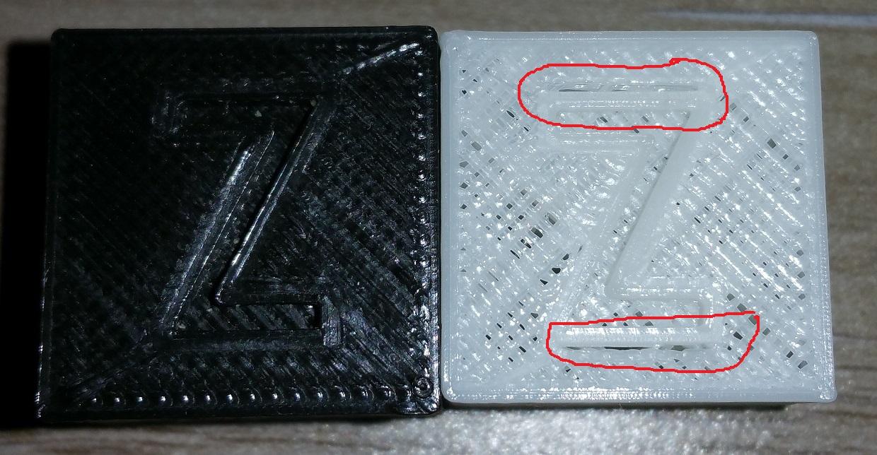

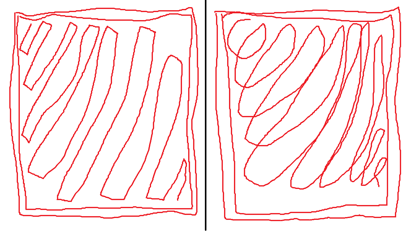

  4. bonjour J'ai besoin de votre aide. Cela fait 6 mois que j'ai mon imprimante 3D anet A8 et tout se passait bien. Je réalisais mes impressions de bonne qualité et la je ne sais pas ce qui a pu se passer. J'utilise cura pour mes impressions, je n'ai rien changer dans le logiciel (en sachant que j'ai même fais le test sur un fichier gcode que j'avais déjà utilisé il y a 2 mois) je n'ai egalement rien changer à mon imprimante et là je constate un phénomène bizarre sur le mode d'impression. Je vous fourni une image vous expliquant comment s'imprimait mes pièces avant (schéma à gauche) et maintenant (schéma à droite) . avant il réalisait les bord puis faisait un zigzag en couvrant l'ensemble de la surface à imprimer, maintenant il fait les bord puis il ne fait plus de zigzag mais une sorte de boucle et il ne couvre plus toute la surface. Je vous fais parvenir un exemple d'impression avant et après avec le même fichier gcode Savez-vous ce qui a pu se passer et comment corriger cela ?
