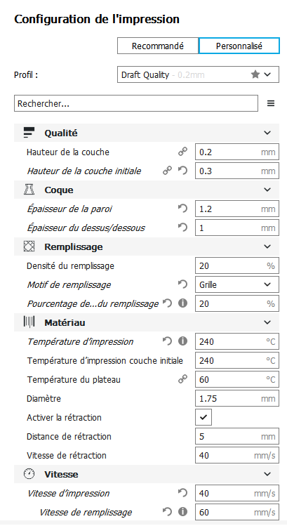

  2. Pardon du double post mais l'ancien post n'a pas pris les modifications que j'avais effectué, pour la hauteur de la première couche, après confirmation, en gros mon fil sort a 0.3, la distance entre ma buse et mon plateau est de 0.2 mm donc mon fil s'écrase de 0.1 mm, donc 0.1 mm qui adhère bien au plateau. J'ai essayé de baisser radicalement la température a 220, mais le PLA se décolle du coup j'ai mis 235 et pour l'instant ça a l'air d'aller, de plus j'ai augmenté la vitesse d'impression, je verrais donc le résultat quand mon print sera fini Bonne journée

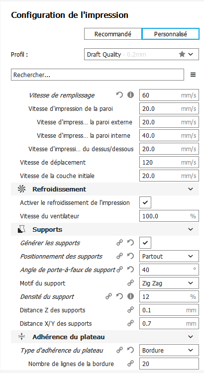

  4. D'accord je vais essayer de baisser la température. Pour ce qui est de la hauteur de la première couche ce n'est pas moi qui l'es mis c'est la personne a qui j'ai demandé de l'aide quand mon imprimante faisait des sienne, il me semble que c'est une histoire d’écrasement quelque chose comme ça, je lui redemanderai. Pour ce qui est des supports j'ai beaucoup de pièce courbé et je préfère être sur que elle ne se casse pas la figure Et oui ma buse a un diamètre de 0.4 Merci
  5. Bonjour, Oui en effet je n'ai pensé a rien, je vais vous donné mes paramètres d'impression : Merci Cordialement

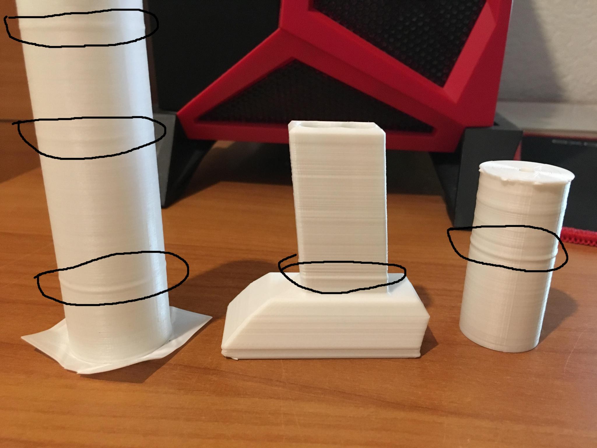

  6. Bonjour, Suite a la récente acquisition de ma Tevo Tornado, j'ai bien évidement imprimer avec en utilisant Cura et du PLA Volcano de chez Form Futura. Malgré cela quand j'imprime des print un peu haut, elle me fais des bourrelets de manières assez régulière, heureusement ils se poncent assez facilement mais tout de même. Y a t-il une solution ou est ce irréparable ? Cordialement
