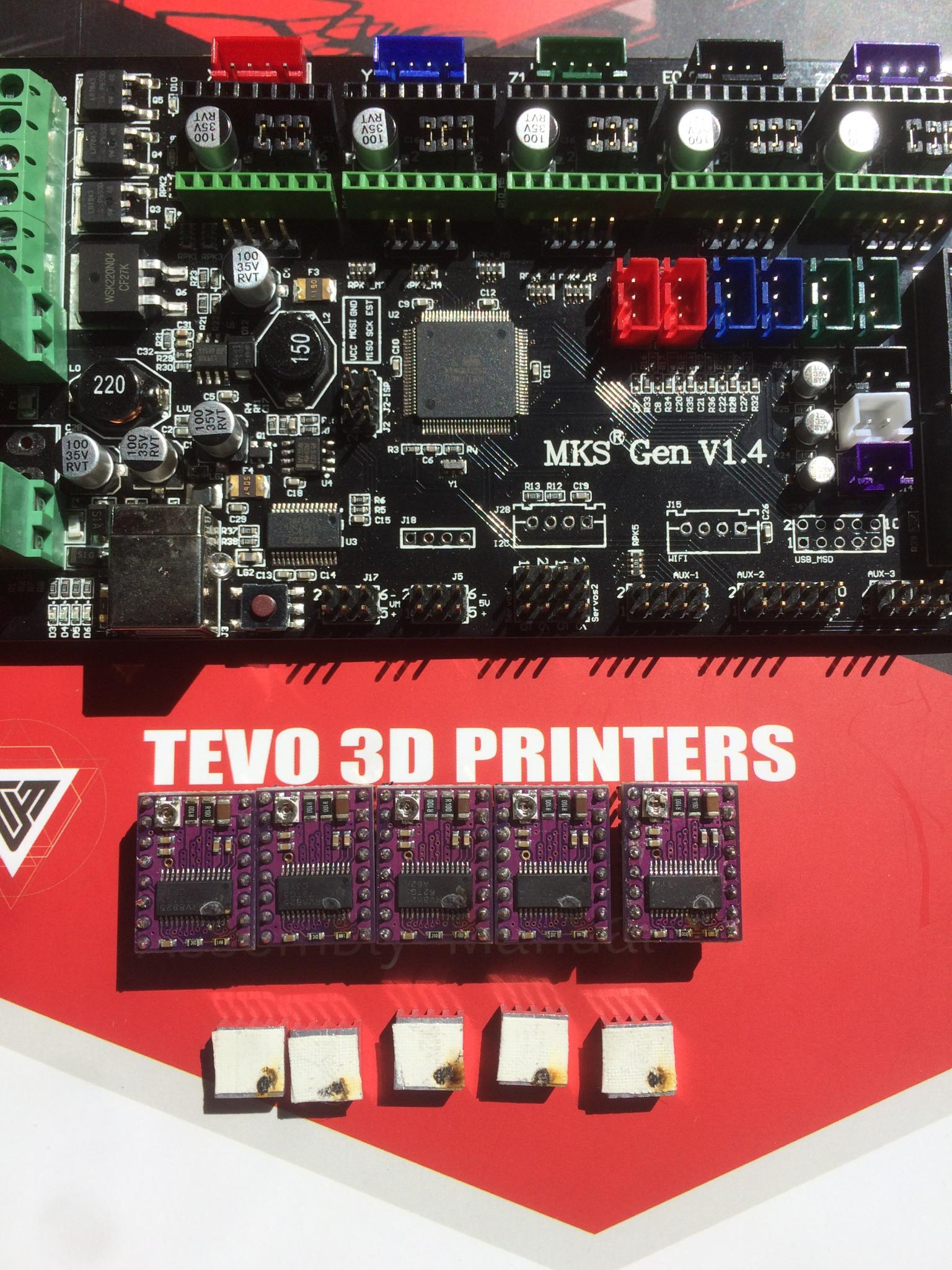

  1. Ouais super j'ai enfin ma nouvelle carte en garantie. Pfff ils m'ont envoyé une carte pour BL touch et je ne l'ai pas... Vous me conseillez d'acheter un BL touch ou de changer le firmware? Merci.

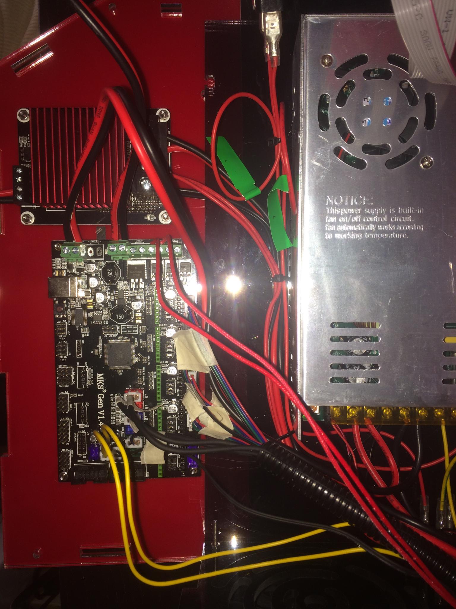

  2. Et oui curieux... La la box est ouverte pour accès à la carte, sinon je ferme le tout. J'ai recontrôlé les branchements, je ne vois rien. Merci quand même.
  3. Les drivers moteurs étaient déjà montés avec les cavaliers dessous également. Ce que je ne comprends pas c'est que j'ai passé 1h à faire tout fonctionner avec les commandes manuelles et le lendemain en une demi seconde tout les drivers ont cramé.
  4. Bonjour tout le monde. J'ai reçu ma Black Widow et réalisé le montage. Ensuite j'ai fais les premiers tests (température du bed, de l'extrudeur, déplacement des axes, réglage du plateau, insertion du fil et extrusion,...) Après avoir téléchargé Repetier j'ai voulu imprimer ma première pièce. La carte SD fournie avec l'imprimante ne fonctionnant (demande de formatage à l'insertion mais formatage impossible) pas j'ai essayé avec une autre mais même si elle était reconnue, impossible de la lire. J'ai donc essayé de connecter l'imprimante avec le câble USB, pas réussi et je suis allé me coucher dépité. Je me lève déterminé avec un autre câble USB et une autre carte SD. Je branche le "nouveau" câble USB sans allumer l'imprimante mais impossible de connecter je charge le Gcode sur la "nouvelle" carte SD et cette fois ci l'imprimante reconnait la carte (hourra je me dis) et là j'allume l'imprimante et c'est le drame, les contrôleurs moteurs se mettent à brûler... Vous en pensez-quoi? j'ai déconné? Merci d'avance.
