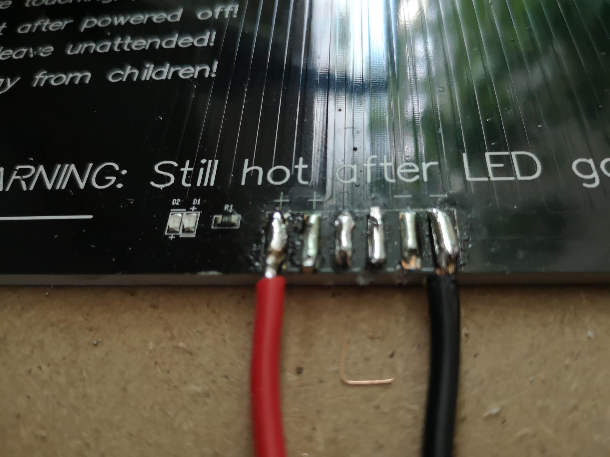

  8. je pense que tu parles des soudures sur le plateau en zoomant je m’aperçoit que finalement c'est moche ce que j'avais fait

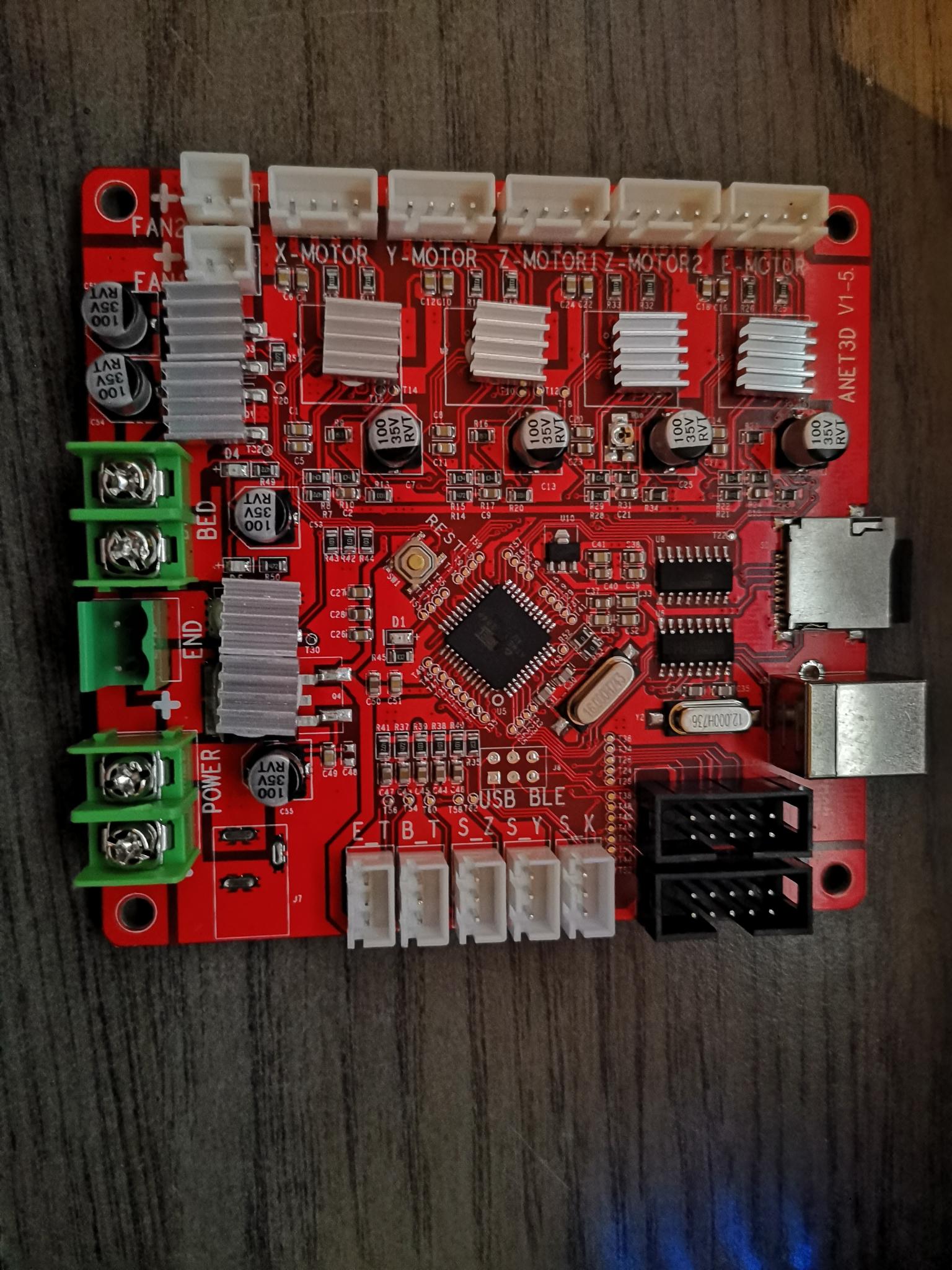

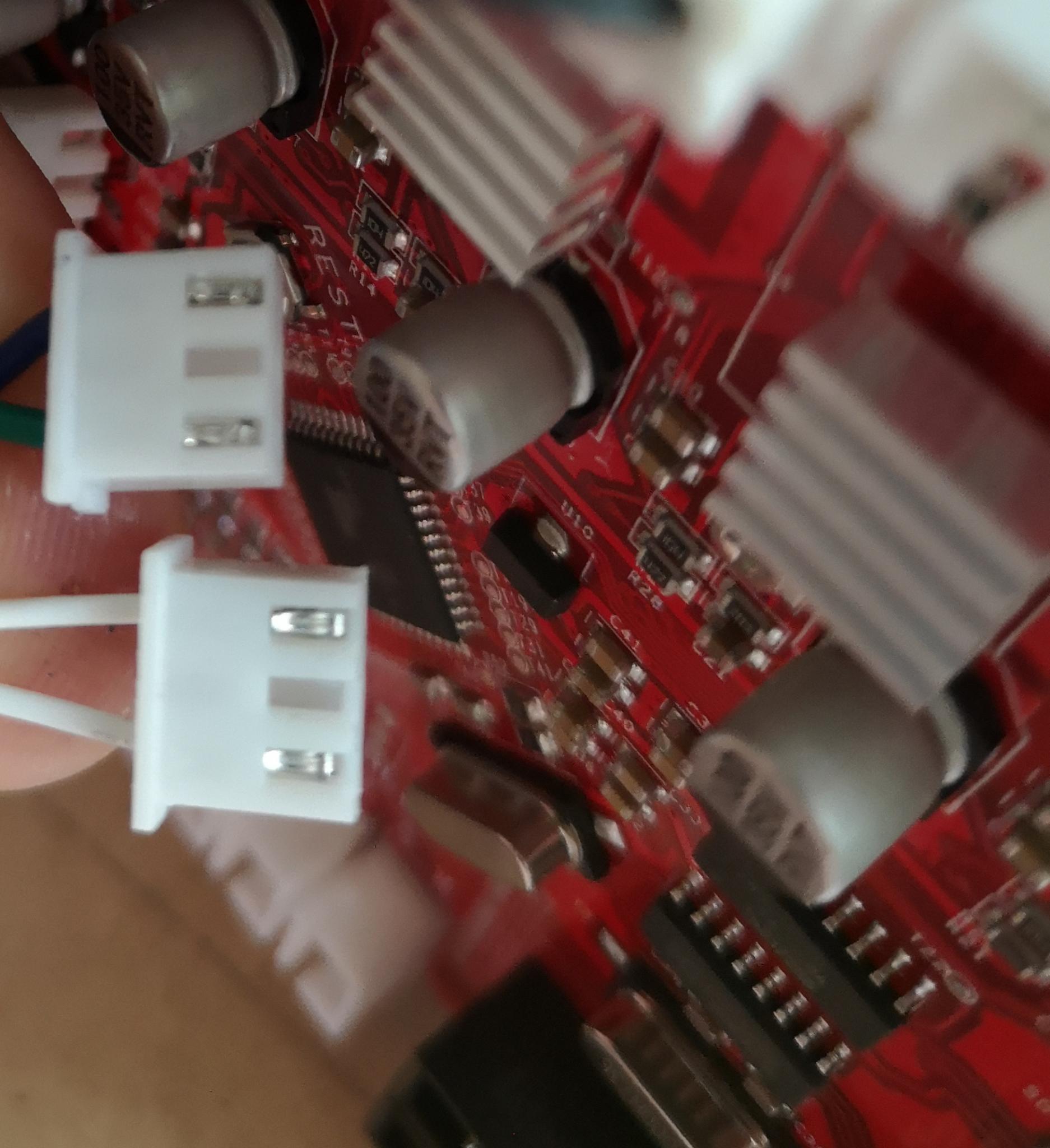

  9. oui, oui, on parle bien des mêmes câbles c'est ceux qui vont dans les ports E_T et B_T de la carte(Cf photo) pour le câble à moitié coupé ou sertis sans dénuder sa me semble peut probable vue que le problème survient avec les deux câbles quand je les branches sur B_T, les thermistances fonctionnent parfaitement quand elle sont branché dans E_T. comme le dit @jmarie3D, j'ai bien peur que le problème se situe au niveau du port B_T pourtant quand j'ai souder mes câbles j'ai fait en sorte d'avoir un travail à peut prêt propre et j'ai même isolé les câbles au cas où mais bon c'est pas mon métier tous ça j'ai dut faire une grosse erreur quand j'ai tester la thermistance du plateau celui été débrancher de l'imprimante et j'ai pris directement au niveau des pattes au milieu du plateau

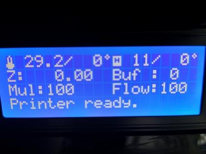

  10. Merci de vous occuper de moi si rapidement @Maeke je ne suis pas sur de comprendre ce qu'il demande dans ton pdf, je possède un niveau d'anglais de jeu vidéo (play, start, try again) cependant j'ai débranché les deux câbles des thermistances, les deux câbles ne pose pas de problème quand je les branches seul sur le port de l'extrudeur dès que je les branches sur le port du plateau, j'ai -50.7°C qui apparait sur le lcd à la place de la température de la buse avant que les deux ne m'indique un défaut (DEF) quand je branche les deux câbles peut importe le sens je n'est pas de problème à part celui d’origine je suis pas sur que ce que je dit soit clair @jmarie3D tu as fait comment pour trouver la source du problème ? Ps: je suis pas sur que tu arriveras à voir des éventuels problèmes de soudure vue la qualité des photos(enfin si c'est ce que tu cherches)
  11. Bonjour, je viens vers vous car j'ai un soucis. je possède une Anet A8 depuis le début du mois, après des débuts plus que laborieux mais formateur je retrouve dans une grosse galère. Dernièrement le connecteur du plateau chauffant à cramer, j'ai dézinguer le connecteur pour souder directement les câbles au plateau, un nouveau problème est apparus(cf photo ) la température du plateau reste bloqué sur 11°c (avec quelques variations parfois j'ai 9 ou 10°) . J'ai commander un nouveau plateau pensant la thermistance hs. le plateau est en chemin, en attendant j'ai chercher sur le forum voir si je trouvais une imprimante avec les même symptômes que la mienne. je suis tombé sur ce post j'ai procédé au même test que décrit dans ce post donc: J'ai tester à l'aide de deux multimètres(pour confirmer le résultat) les deux thermistances régler sur 200Khoms je tourne a 82.5 sur les deux A l'aide d'une petite thermistance j'ai tester directement aux bornes de la cg pour l'extrudeuse la valeur change bien pour le plateau la température reste sur 11° Ma carte mère a bien prit un coup ou j'ai fait une erreur quelque part ? si la carte mère est bien endommagée, la cause pourrait venir du connecteur qui à cramer donc je risque d'avoir de nouveau le même problème dans le futur?
