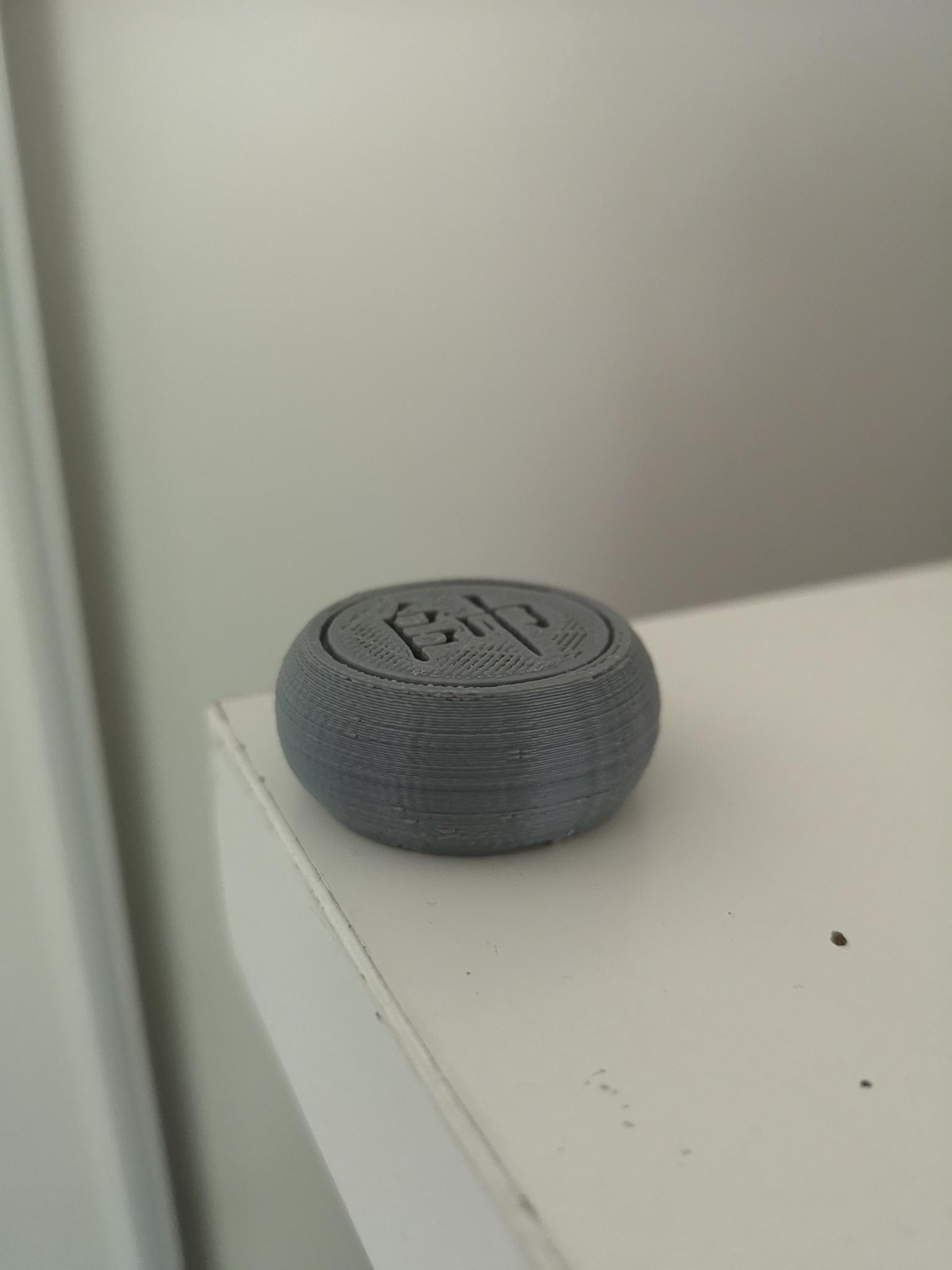

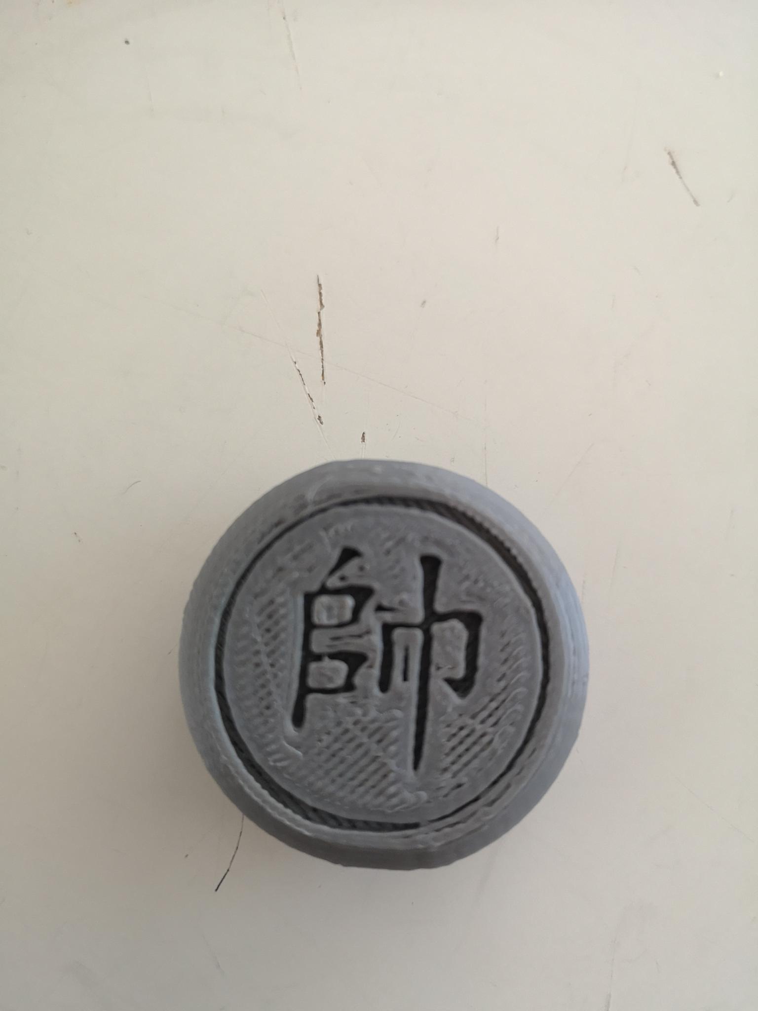

    Exact, les couches sont nickels mais par contre les lignes c'est autre chose , c'est un vrai gruyère. Sur des pièces simples le résultat est moyen (comme la pièce imprimée 7 post plus haut), mais sur des truc plus complexe, ça foire totalement Ce soir démontage intégrale du support de plateau et je remonte avec du neuf demain

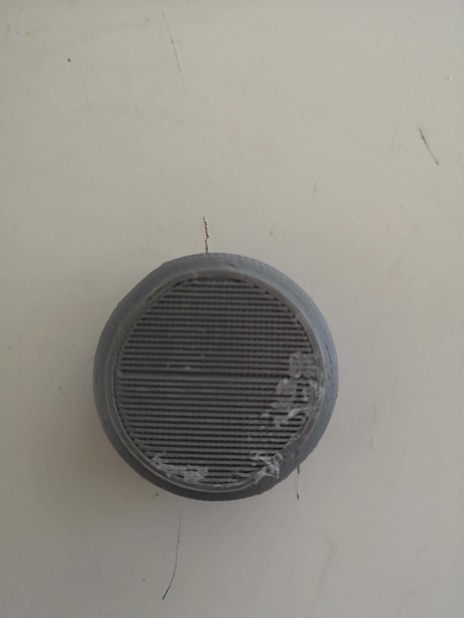

    Ça va j'ai une caméra sur mon raspberry et je peut tout stopper a distance grâce à octoprint Du coup, mon impression à totalement foiré, et j'ai eu le temps d'imprimer le fichier que Maeke a envoyé, voila le résultat les bavure au dos c'est juste des résidu de colle. Donc on dirait bien que cura est hors de cause, et que j'ai un soucis au niveau de l'imprimante

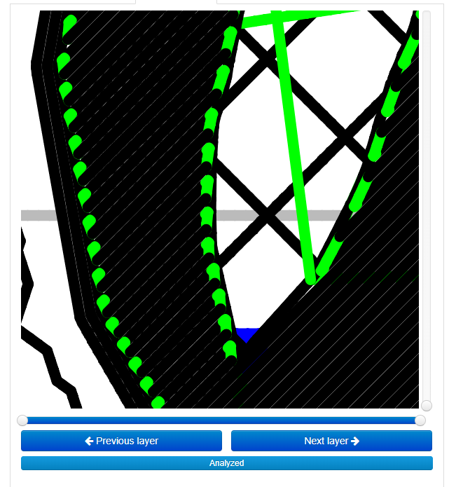

  8. Bonjour, petit soucis depuis quelques jours avec mon anet a8. lors des couches pleines, l'imprimante laisse des vides entre 2 lignes. En y regardant de plus près je me suis aperçu qu'elle passe 2 fois sur la même ligne et saute la suivante, par exemple elle va faire : ligne 1 allez , ligne 1 retour , ligne 3 allez , ligne 3 retour alors qu'elle devrais faire ligne 1 allez , ligne 2 retour, ligne 3 allez, ligne 4 retour Et ça, peut importe l'orientation de la couche, ce qui du coup laisse des espaces entre les lignes. L'imprimante tourne sous skynet3d J'utilise cura avec le profil : Draft quality 0.2mm où j'ai juste changer la température (210 => 200) et ajouter un tree support + brim J'ai également Octoprint et avec le Gcode viewer en temps réel, on voit que quand l'imprimante repasse sur la même ligne elle pense être a la suivante voila en image : le gcode viewer : en vidéo : vlc-record-2018-08-07-00h24m01s-vlc-record-2018-08-07-00h22m51s-VID_20180806_234325[1].mp4-.mp4-.mp4 J'ai d'abord penser a une courroie détendu mais ça me parait trop régulié pour un saut de pas Donc si vous avez une idée, je prends merci
