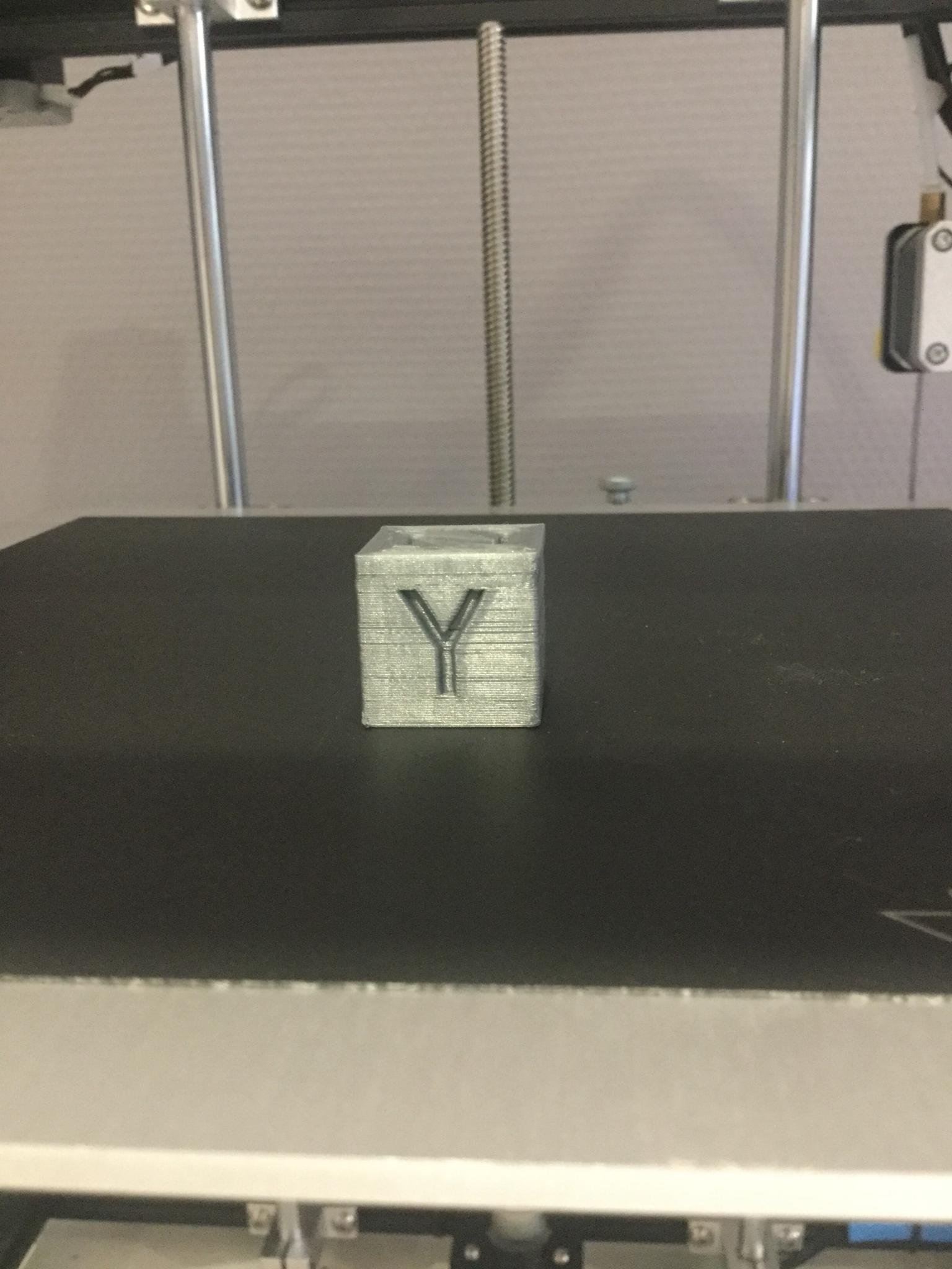

  1. Merci à tous pour toutes ces infos. J’ai téléchargé pronterface et j’ai donc pu lire les steps/mm pour les trois axes. Je les ai modifiés avec M92 dans le start G-Code et ça marche Je dois encore appliquer la procédure pour l’extrudeuse. Ça avance doucement mais sûrement
  2. J’ai utilisé 0.2mm, 60°c et 200°c. La vitesse je n’y ai pas touché donc je ne sais pas Encore une petite question, pour ajuster les stems/mm, j’ai vu que je devais lire les valeurs du firmware avec le G-Code M501. J’ai bien vu où le faire dans cura mais aucune réponse ne s’affiche
  3. Ok c’est Bon, j’ai trouvé dans le menu « personnalisé ».
  4. Coucou Fran6p, Merci pour ta réponse. Je ne trouve pas cette fenêtre noire que tu proposes . Je fais comment svp

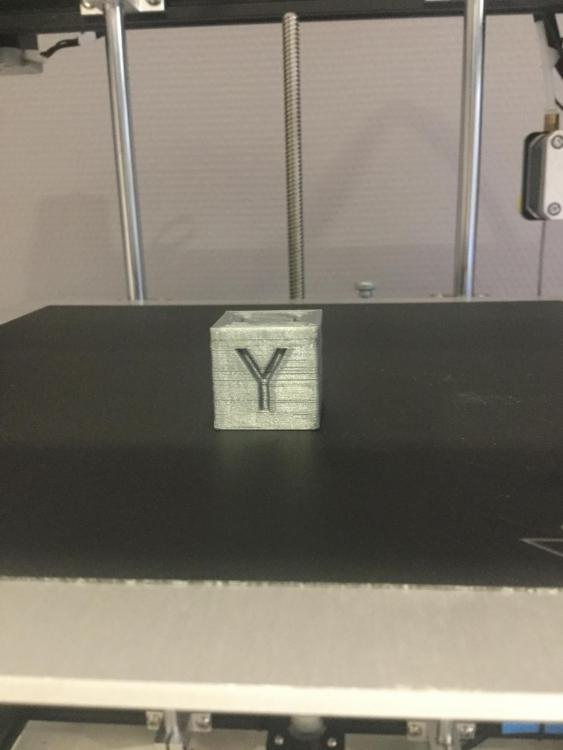

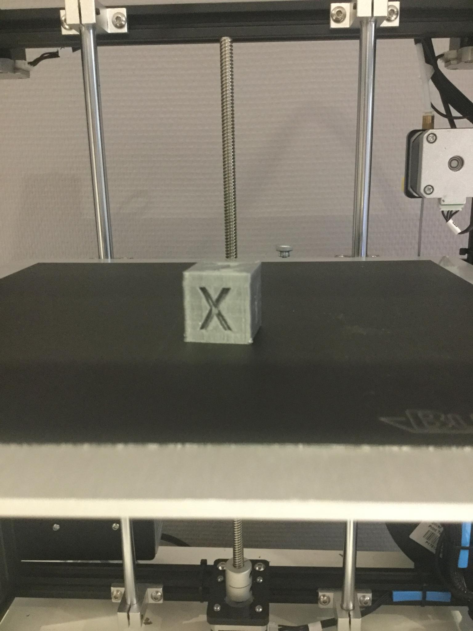

  5. Voilà elle est montée. J’ai imprimé le cube de calibration de 20 mm voici mes valeurs X: 20,48 mm Y: 19,43 mm Z: 19,94 mm Valeurs inacceptables car on a une erreur de 2,5% et encore plus en Y. Je vais régler cela. J’ étais juste pressée de vous montrez mes avancées Je joins des photos. Que pensez-vous de la qualité d’impresion ? Les photos augmentent les défauts par rapport au réel... Au réel la face « Z » est tout aussi moche

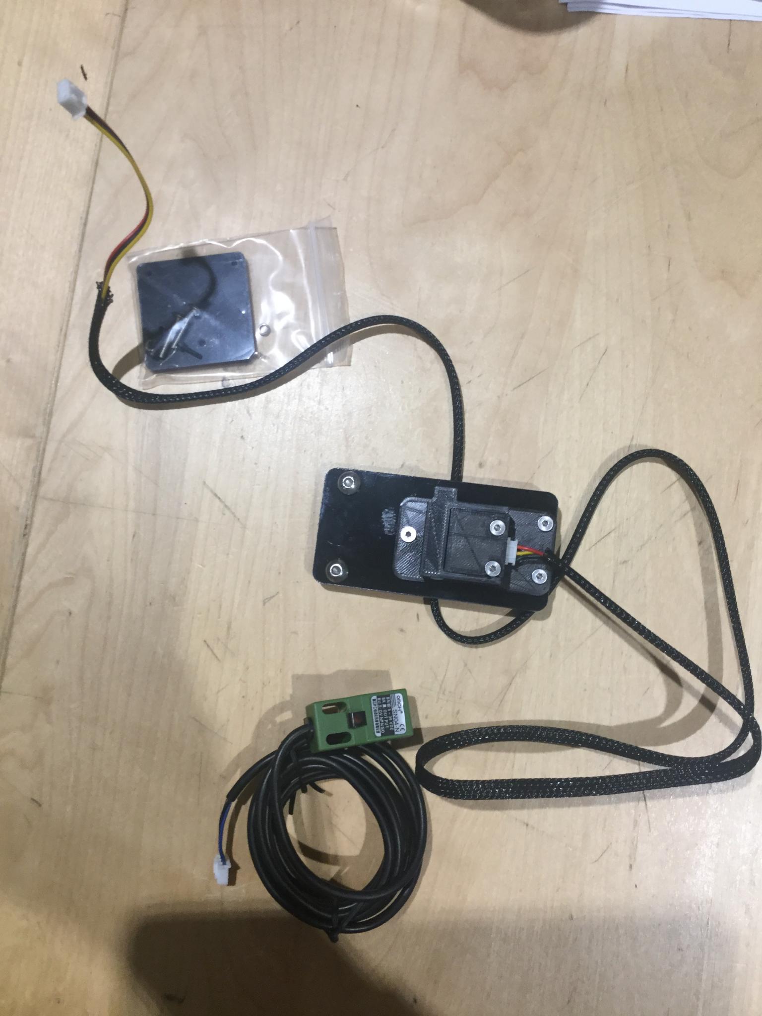

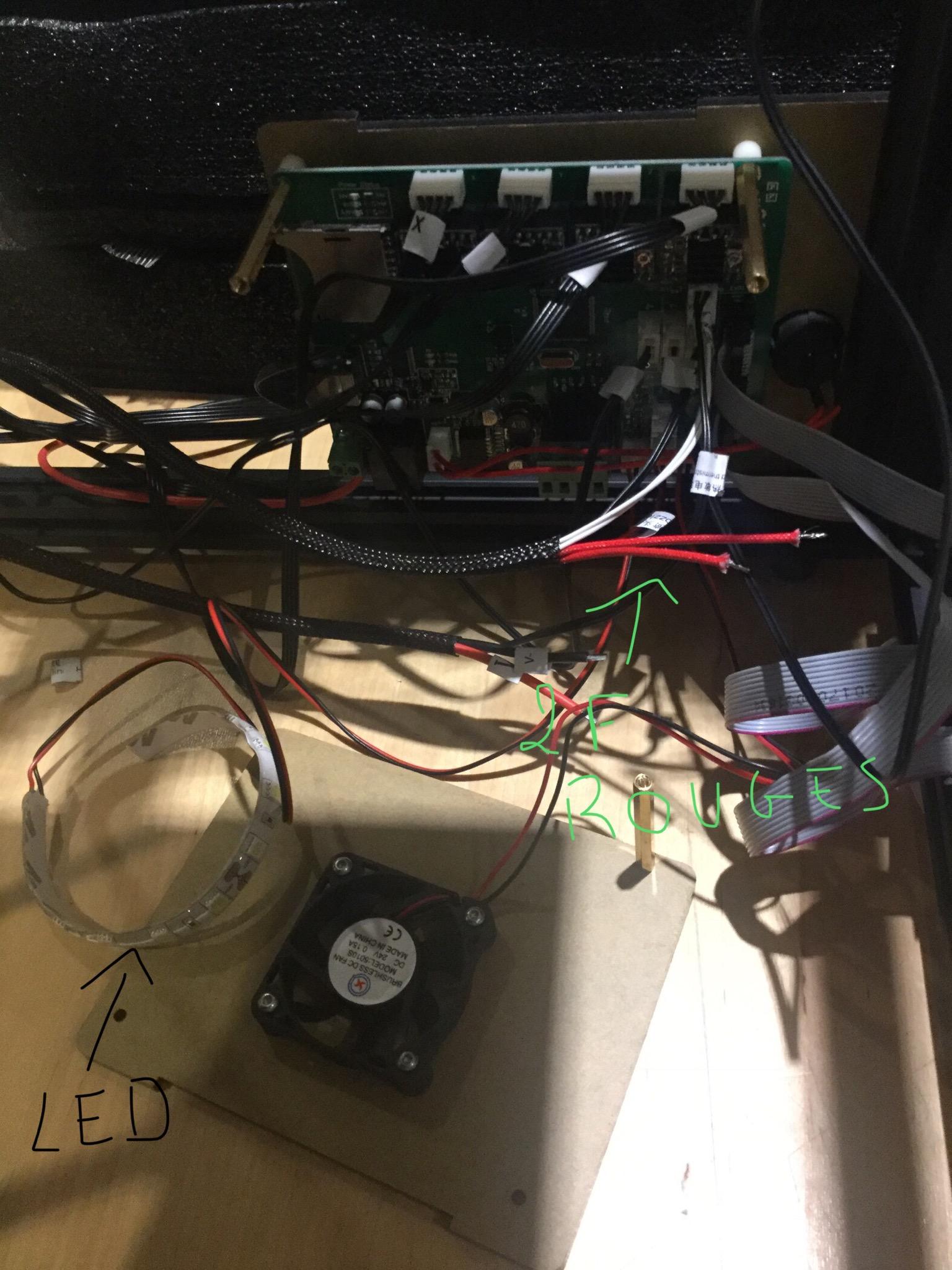

  9. Coucou, Comme je le disais dans un autre message, j’ai l’impression d’avoir trop de choses à brancher et je n’ai pas assez de prises ... 1) Et je pense que j’ai deux fils rouges au lieu d’un rouge et un noir 2) A quoi sert la bandelette leds ? Si c’est pour faire « fun » je récupère une prise. 3) Où brancher l’auto-leveling? 4) Où brancher le filament monitoring alarme protection? Merci

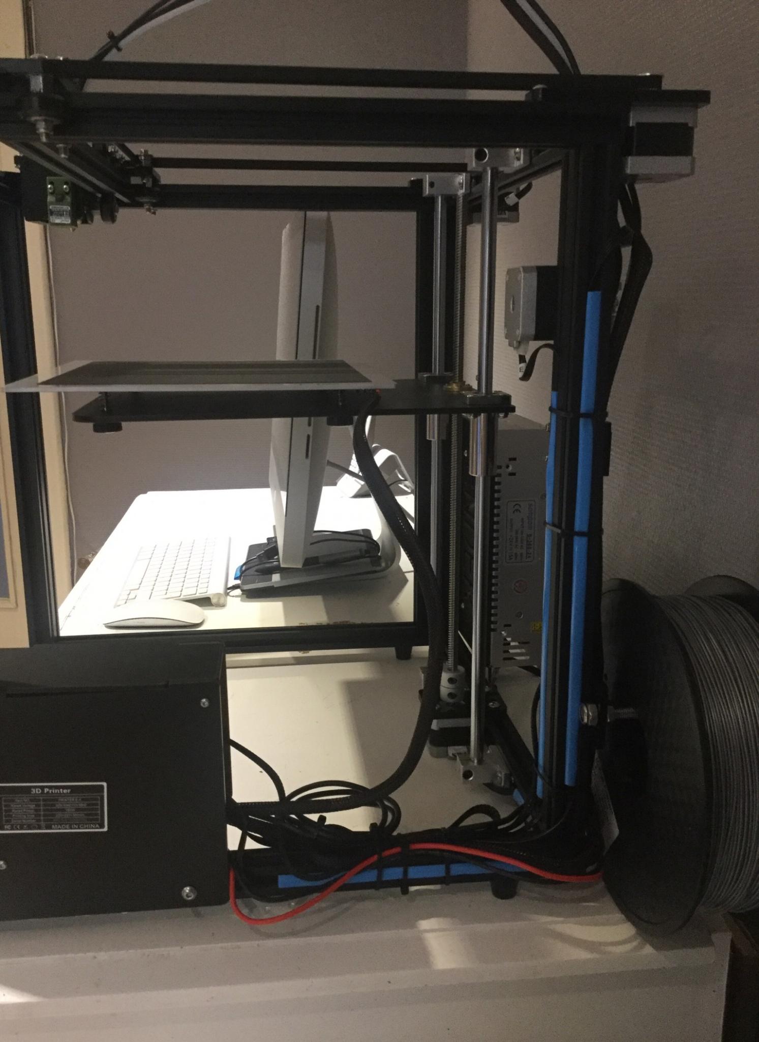

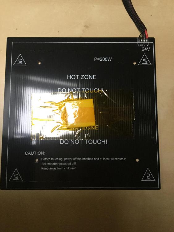

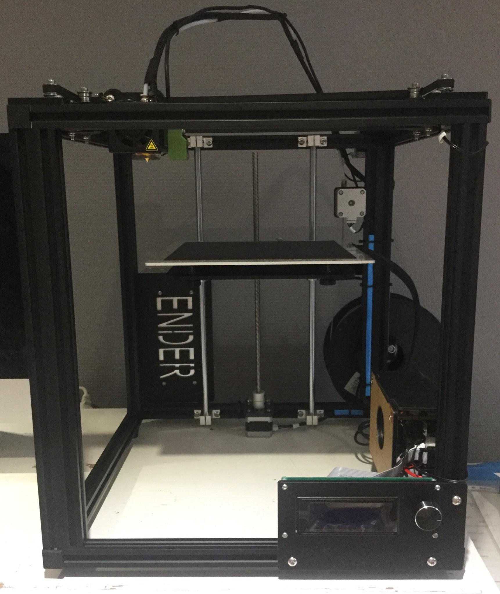

    Coucou, Et ben ... pas de la tarte ce montage ... hihi En kit c’est en kit !! J’ ai trouvé la visserie de mauvaise facture ... Certaines têtes de vis « sont mangées » facilement. Vis parfois trop courtes 1mm de plus aurait fait l’affaire. Mode d’emploi d’ assemblage n’est pas selon moi pas dans le bon ordre . Placer le boîtier ventilateur / carte mère , fermé d’accord, mais il faut après faire les branchements => donc démontage de la face interne pour avoir accès à la carte mère ... De plus, je pense qu’ il manque une prise à la carte mère ... car je dois brancher le détecteur de niveau et le détecteur de bris de fil ... alors qu’il reste qu’une seule prise disponible. Puis deux fils rouges au lieu d’un rouge et un noir ... c’est moche ça hihi ! Du coup j’ai envoyé un mail au vendeur. J’attends réponses Question qui risque de vous sembler débile : le collant orange et la petite plaquette blanche qui semble être en fibre céramique qui se trouvent sur le lit chauffant et la tête d’impression il faut enlever ou pas enlever ? Enfin ... Au départ j’avais prévu d’acheter l’ Alta de chez Silhouette (lol) https://www.lafourmicreative.fr/silhouette/117489-silhouette-alta-et-accessoires-de-base-sans-assistance-telephonique.html

    Coucou, Je m’y attèle un peu chaque jour (qui va piano, va sano) J’ai eu un petit soucis de pièce mal usinée, je n’arrivais pas à passer un axe vertical dans l’une des pièces qui relient la plateforme à l’armature. Je suppose que ceci est le lit chauffant et que c’est sur cette pièce que je devrai coller le BuildTak? Car cette « Plaque » (aspect plaque vitrocéramique) ne ressemble pas à ce qui est dans le mode d’emploi ni sur les vidéos que j’ai visionnées. Merci.

    L’armature est montée et suis toujours vivante . La suite dans le prochain épisode hihi
