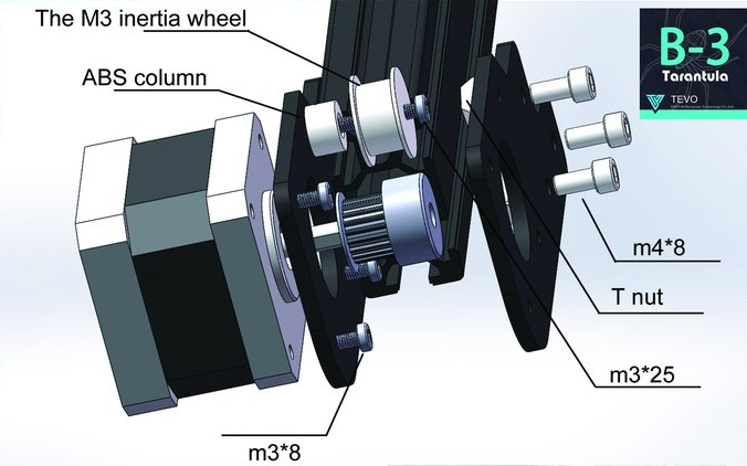

  5. Bonjour, Je viens d’acquérir une Tarantula nécessitant quelques réparations: le support du moteur d'axe Y est cassé. Les accessoires tenant sur cette plaque ont tous disparus. A priori il me faut donc une plaque, un nouveau moteur, une poulie crantée pour entraîner la courroie, une poulie d'enroulement et un peu de visserie. Je n'arrive pas à obtenir l'info sur le type de poulie crantée et plus particulièrement le nombre de dents. D'après ce que j'ai pu voir je partirai sur une poulie pour courroie GT2 de 6mm à monter sur un axe de 5mm et avec 20 dents, qu’en pensez vous ? Quelqu'un aurait il l'info précise ?
