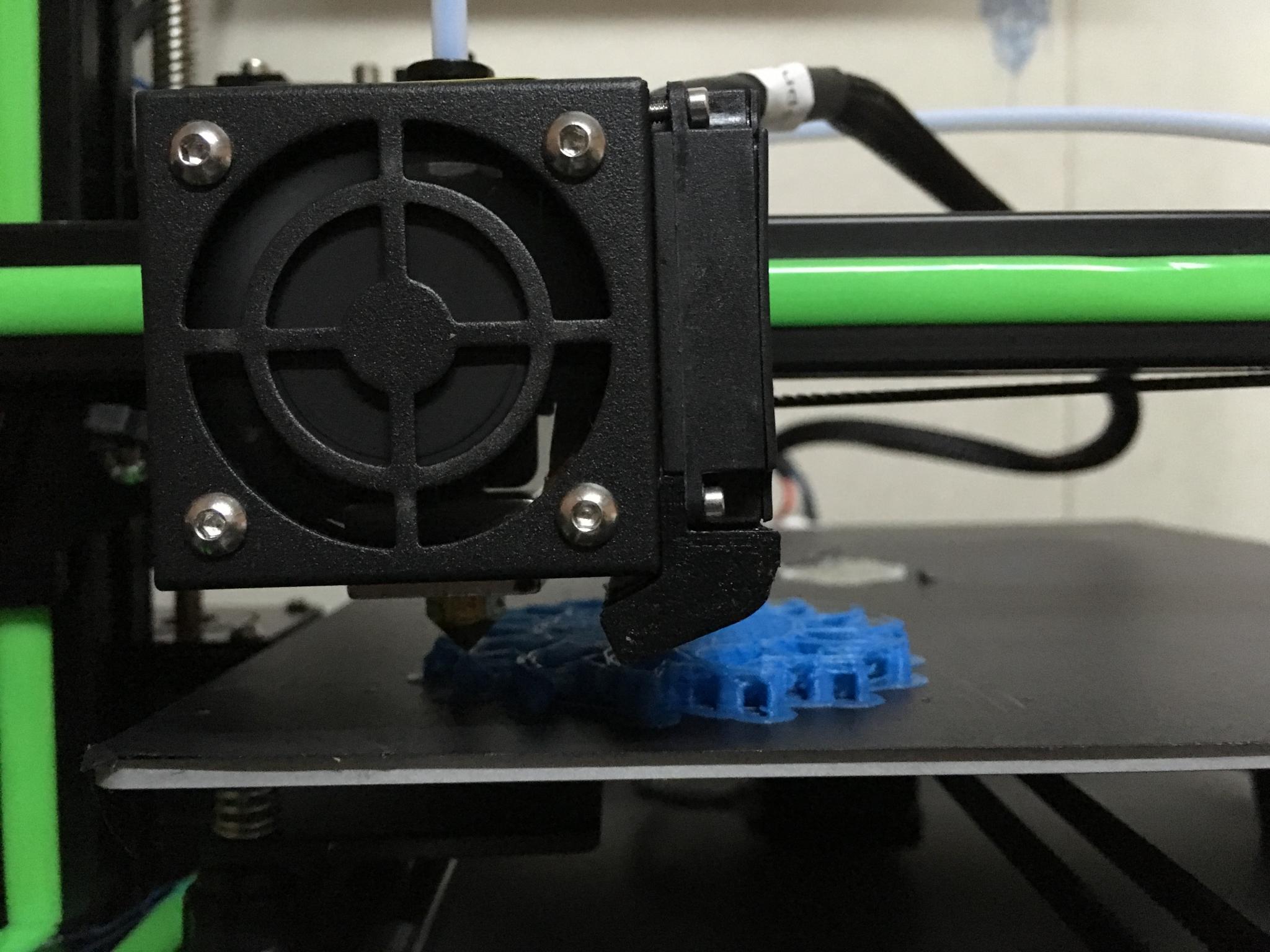

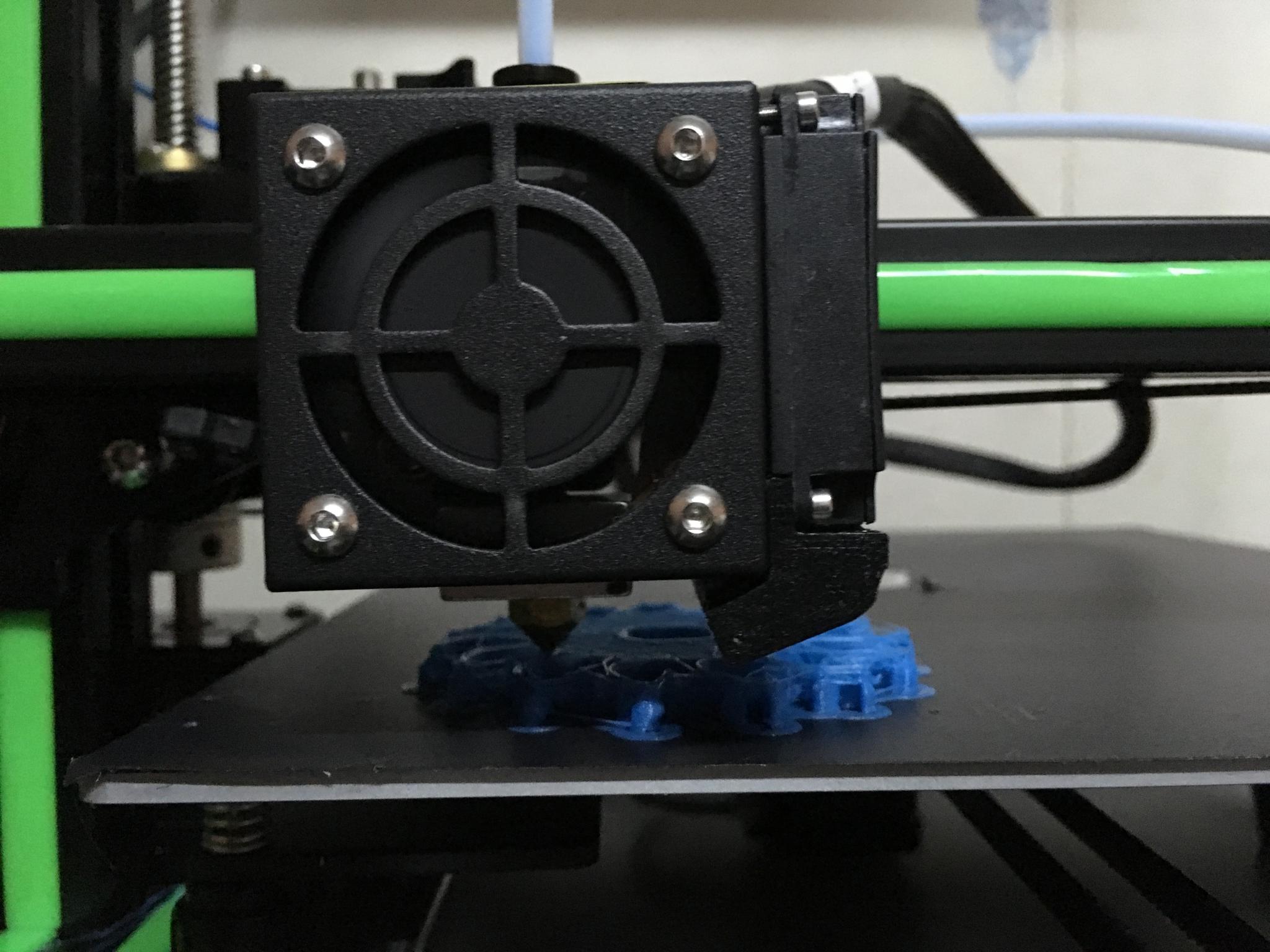

  1. Bonjour, Voila la photo de la position du ventilateur et de la buse. Je ne sais pas dire si le corps de chauffe est placé trop haut ce qui le refroidit.

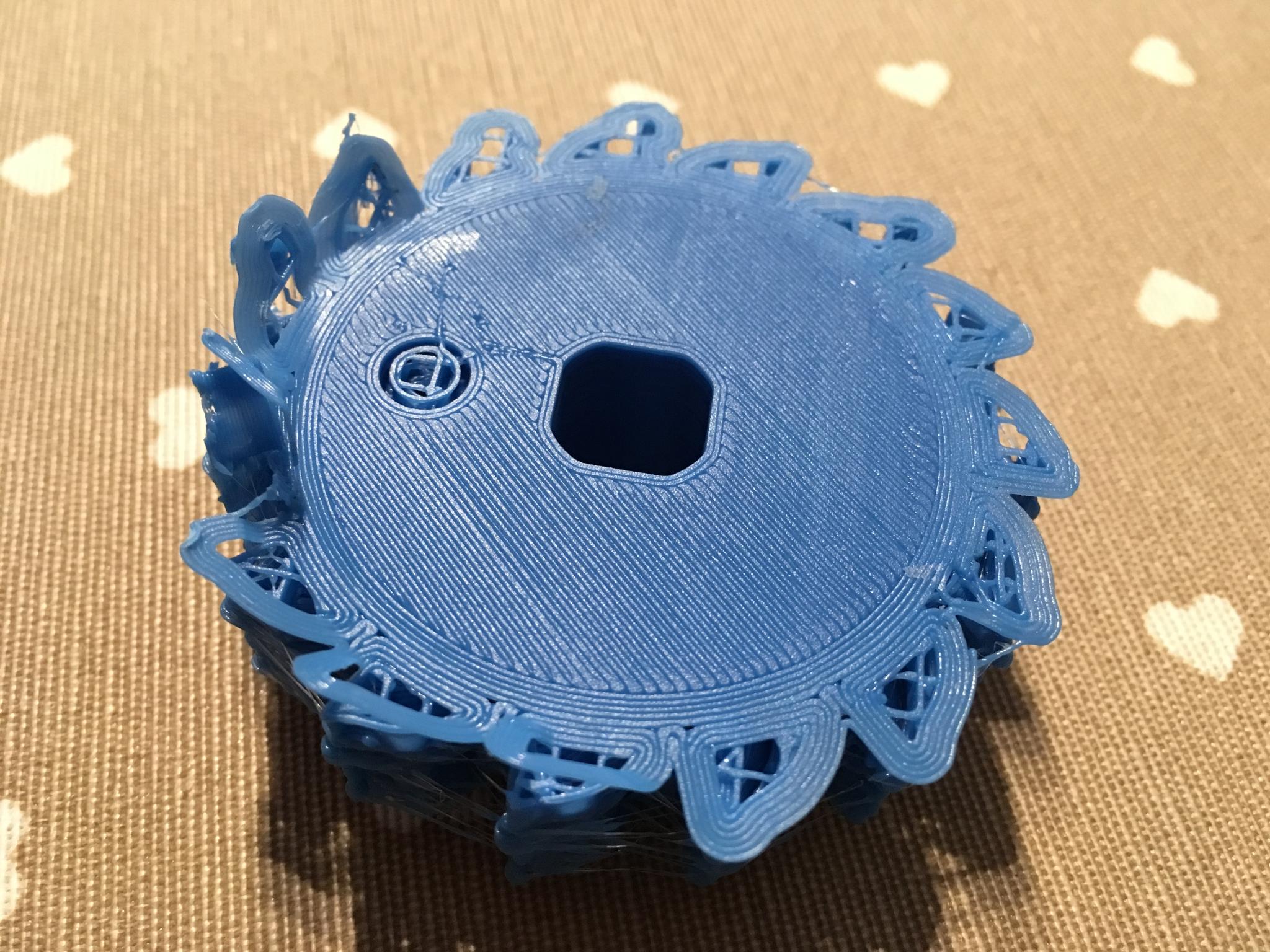

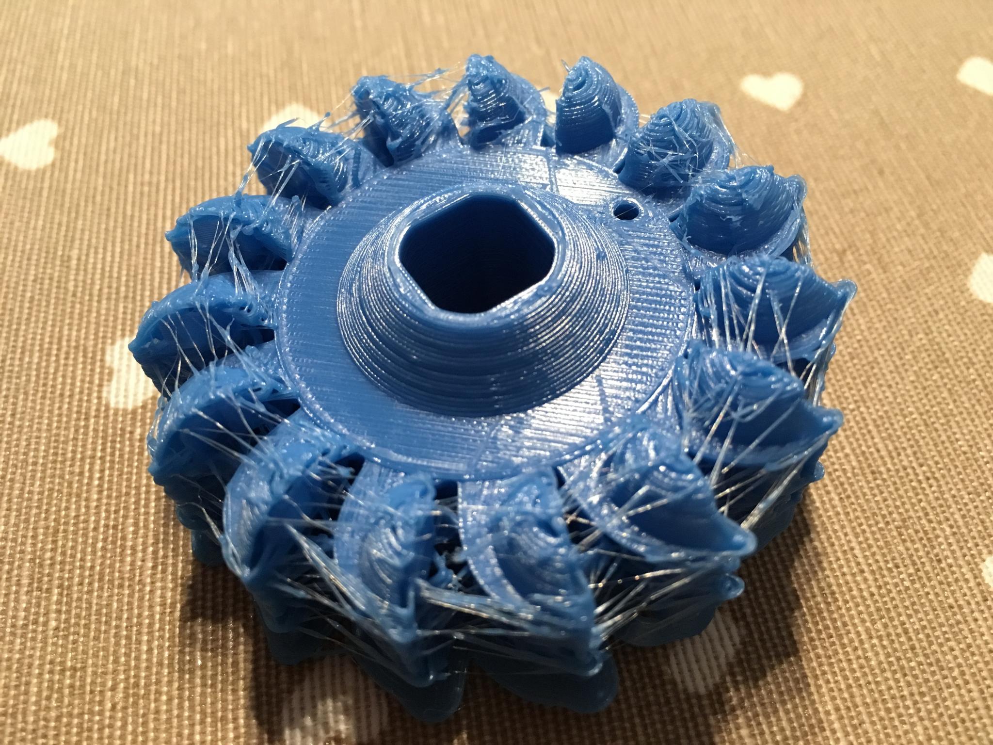

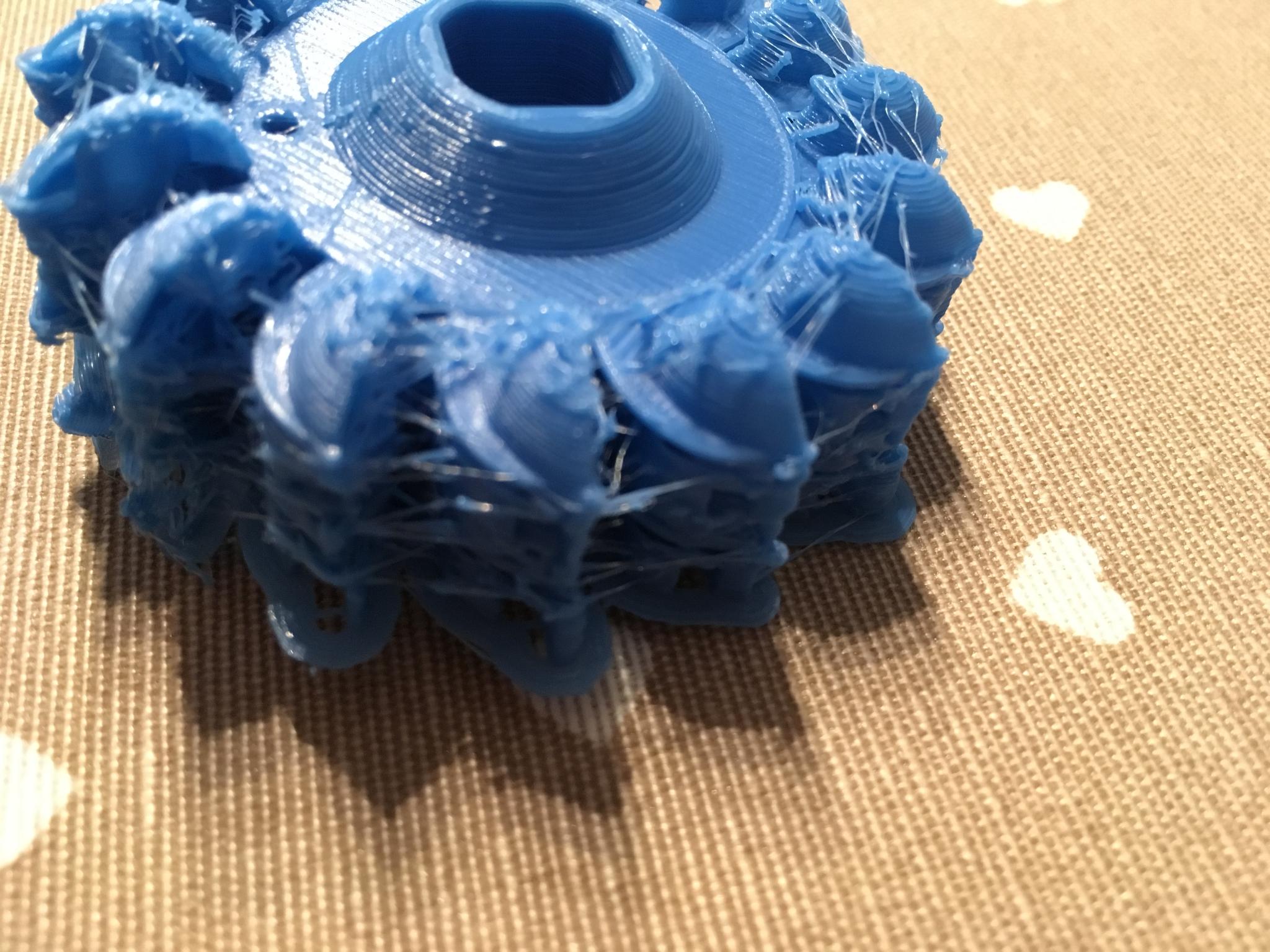

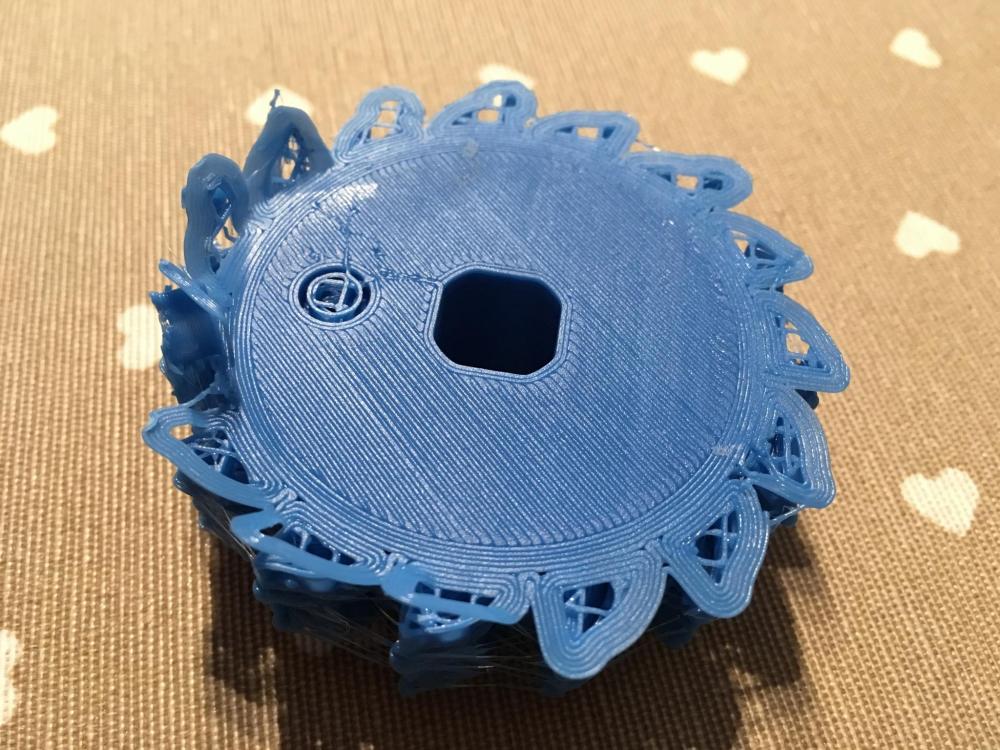

  3. Bonjour, Après vérifications, j'avais bien une rétractation de 1 mm dans les paramètres par défaut de Idmaker. J'ai refais un essai d'impression sans rétractation, buse chauffée à 220°C et la même problèmes. Je suis donc passé sur Cura et la j'ai réussi à faire ce que je voulais. Ci joint les photos de la pièce terminée hier. Il me reste à retirer délicatement les supports. Les paramètres sont : Buse à 220°C, sans rétractation et épaisseur de couche de 0.3 mm. J'ai le sentiment que c'est l'épaisseur de couche le soucis : - Sur une couche de 0.2 mm, j'étais obligé de passer sur 50% de vitesse sinon la roue dentée de l'extrudeur patinait et même sans patiner la buse finissait par se boucher. - Sur une couche de 0.3 mm j'ai fait toute l'impression à 100% de vitesse sans soucis d'extrudeur et sans boucher la buse. Merci pour votre aide et à une prochaine. Julien

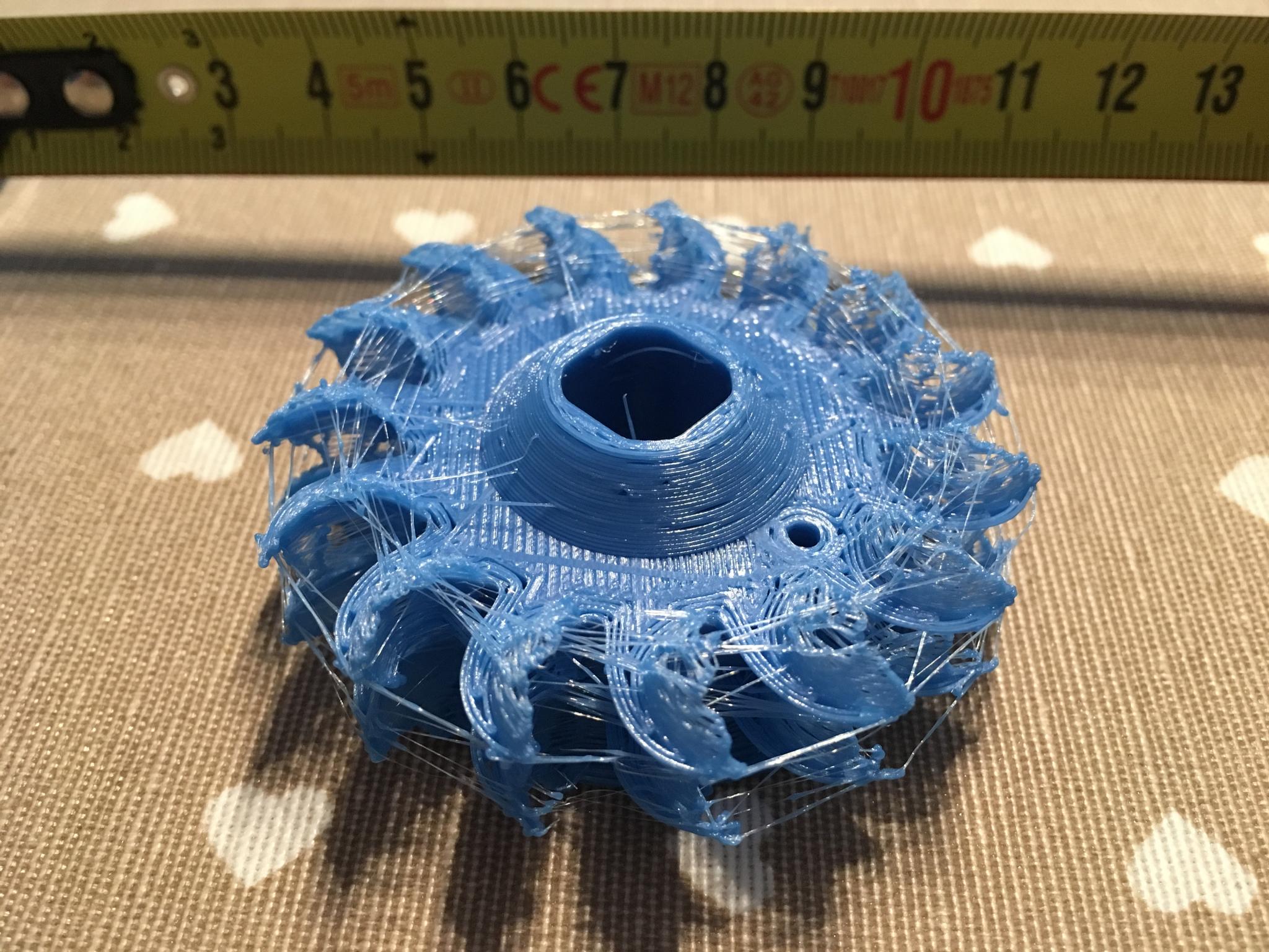

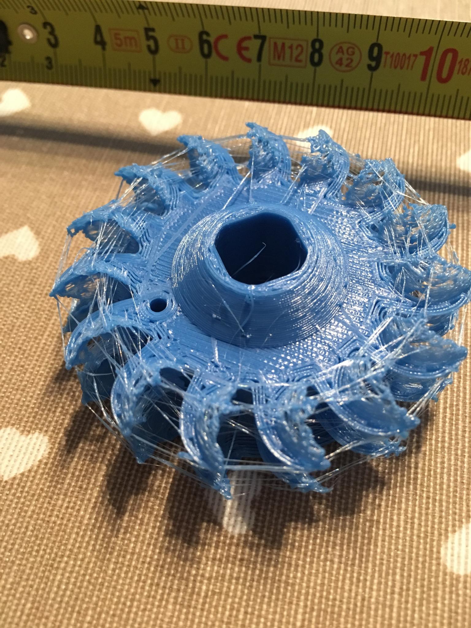

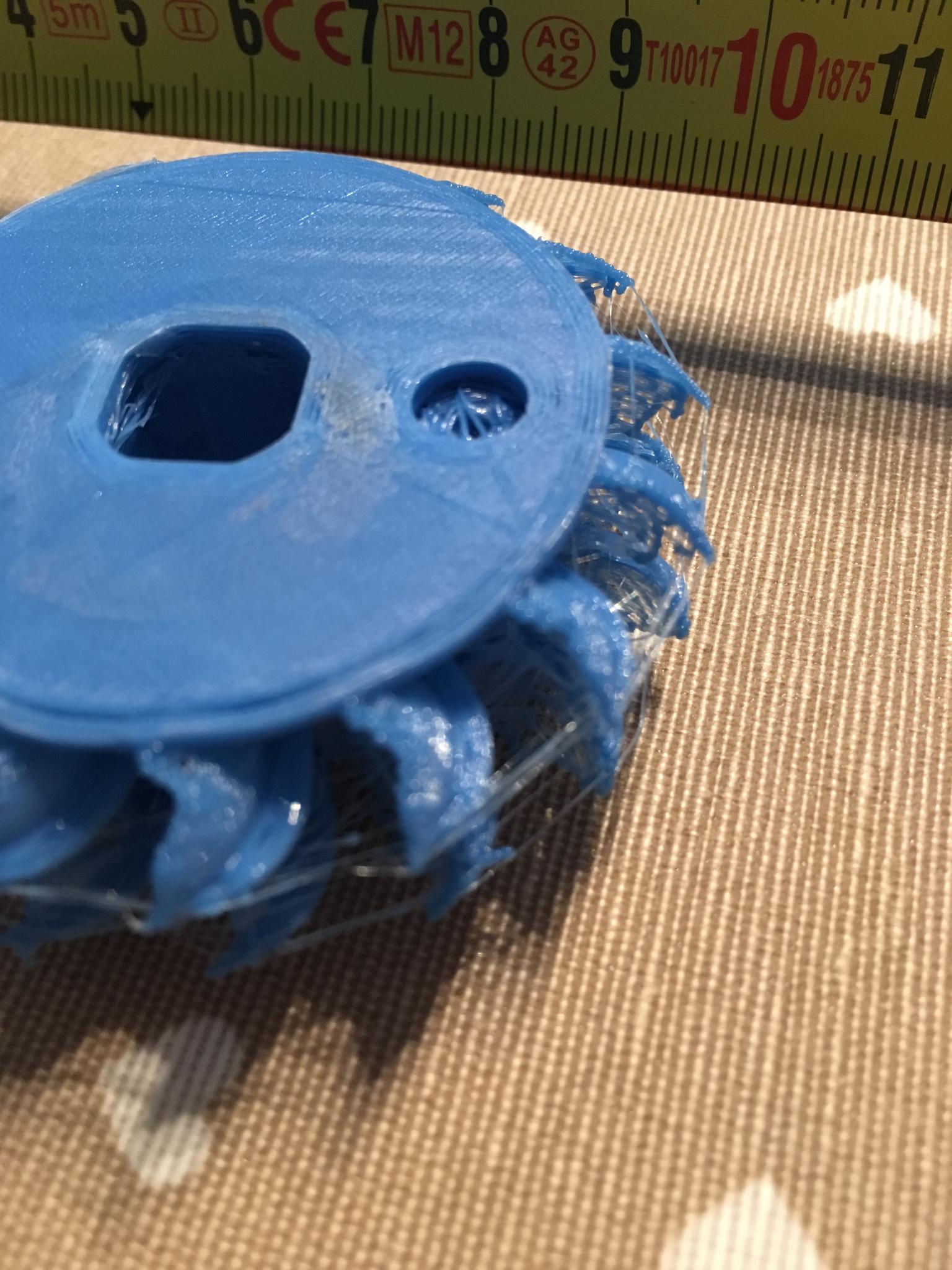

  6. Bonjour, J'ai un soucis lors de l'impression d'une pièce sur mon imprimante Anet E10. Lors de l'impression les premières couches sont propres et plus on monte moins de matière sort de la buse jusqu’à voir des petites gouttes sortir de la buse (La roue dentée de l'extrudeuse ne saute pas pendant l'impression, il n'y a pas de claquements). Ci joint les photos pour exemple. Les paramètres sont : Filament Ice PLA Logiciel : Idmaker T° buse : 240 °C et la température tombe à 220 - 230°C pendant l'impression T° plateau : 60°C (stable pendant l'impression) Epaisseur de couche : 0.2 mm (first Layer à 0.15 mm) Retractation activée (paramètres par défaut) J'ai déjà changé la buse et nettoyé. On dirait que la buse se bouche durant l'impression. Pensez vous que ça puisse venir de l'épaisseur de couche trop faible qui freine le filament à la sortie et qui bouche la buse? En vous remerciant d'avance, Julien
