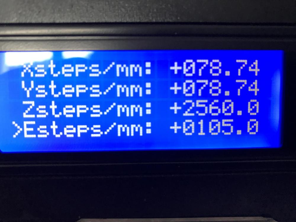

  21. J'ai enfin réussi, c'etait simplement mon Z 0 qui était mal fait. merci pour les conseils.
  22. je crois que j'ai trouvé pour maintenir le z 0 il y a une vis qui viens toucher un contacteur mécanique et il me semble que la vis étais desserrée. Je vais refaire mon Z 0 et retenter l'impression test.
  23. je fais un auto home et je lève de 4 mm et j'ai environ 4 mm de plus.
  24. je viens de regarder et il est afficher +2560,0
  25. Bonjour, J'ai lancé une impression test d'un cube d'1 cm de coté. Le Z 0 était fait dans le coin en bas à gauche du plateau chauffant, ainsi que la planéité du lit chauffant. Quand l'impression à débutée la buse est montée d'au moins 2 à 3 cm au dessus du plateau sans redescendre et l'impression à continuée sur cette hauteur avec une bonne extrusion. en voyant ça j'ai tout coupé pour ne pas gaspillé de filament. Quelqu'un à une idée d'où viens le problème. Merci d'avance.
