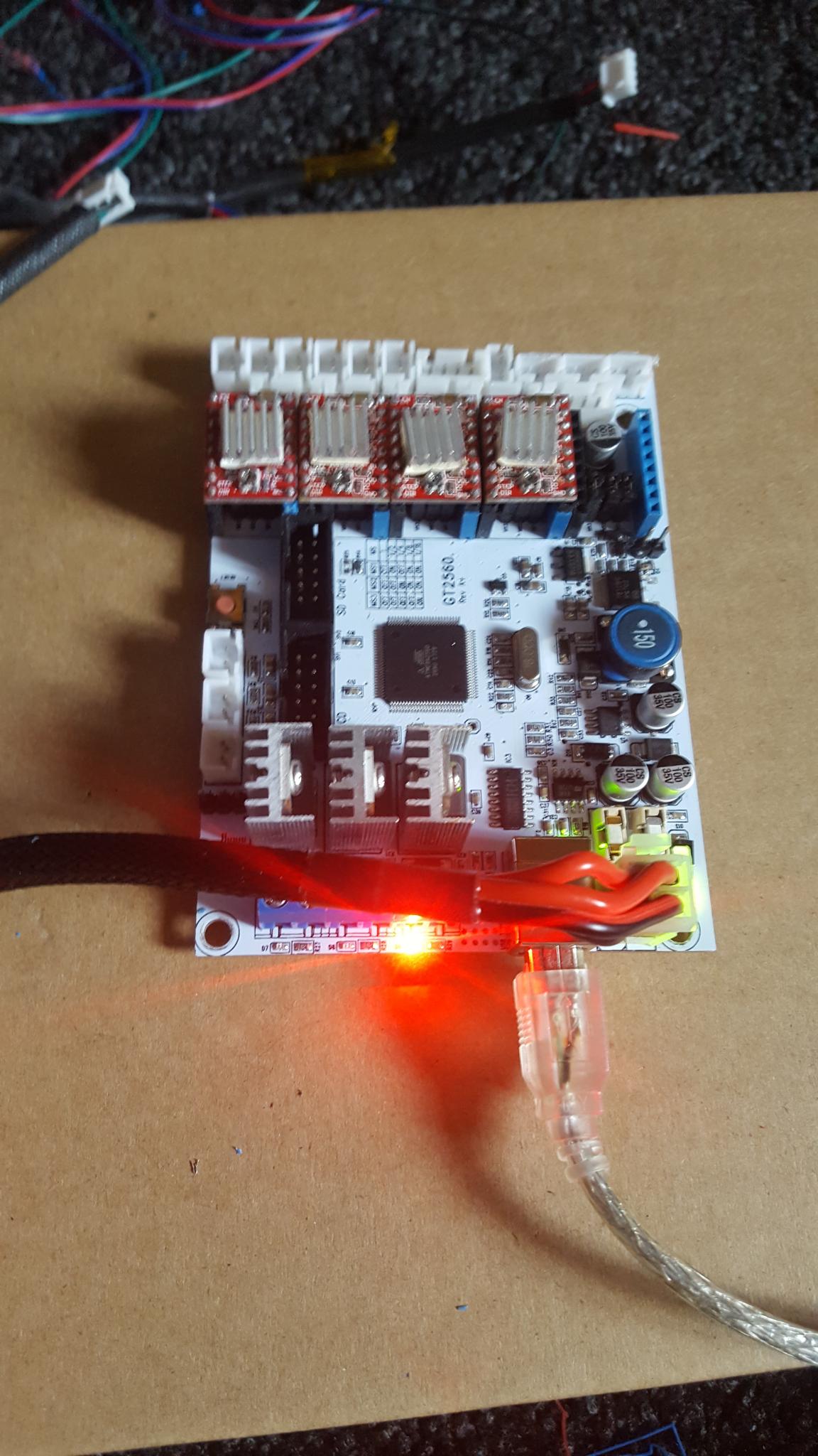

    pascal_lb : Oui, j'ai imprimé un caisson auquel j'ai installer un ventilateur de 9cm .AleX. : Merci pour ton avis et tes conseils Greffe Réussi ! Merci pour votre aide, le plateau chauffe correctement et la carte ne sens pas le brûlé. Problème résolu.

    Bonsoir, Je possède une GEEETech prusa i3 Pro B (GT2560 REV A+) auquel j'ai ajouter une E3DV6 et un 3dTouch Mon autre carte à eu un autre problème de type cour circuit. Cette fois ci je n'ai rien fais de spécial à part changer modifier le firmware sur marlin jusqu'à que le 3Dtouch fonction. Concernant le mofset (la pièce métallique) ne puis-je pas la désouder et la remplacer par un mofset de mon autre carte défectueuse s'il ne s'agit pas d'un problème logiciel?
  4. Dam4
    Problème lit chauffant
    Bonjour, Depuis ce matin alors que j'ai enfin réussi à faire fonctionner mon 3Dtouch, mon lit chauffant devient incontrôlable. En effet dès que j'alimente ma carte GT2560A+ la led rouge s'allume automatiquement et la carte chauffe jusqu’à sentir le brûler, c'est la pièce métallique juste devient la led rouge que devient extrêmement chaude. J'ai eu beau changer le firmware, débrancher le lit chauffant, la led rouge s'allume dès que j'alimente la carte. Avez-vous une idée pour résoudre mon problème... je suis déjà à ma 2ème carte GT2560A+, si je dois encore la changer je me tournerai vers une autre carte... Dans tous les cas merci pour votre aide.
