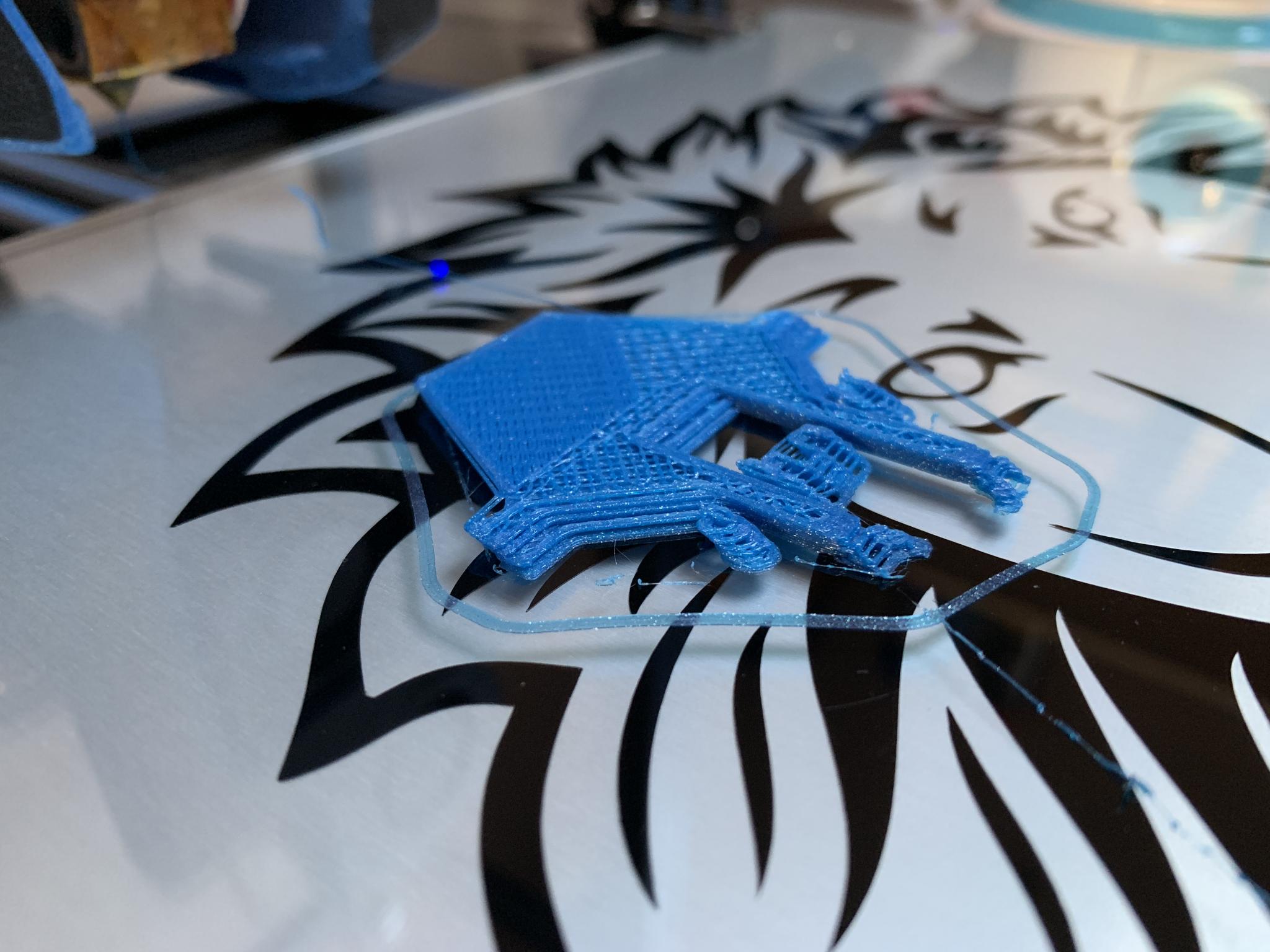

  2. 500 en deplacement mais justement je pense que cura bug car ca n'arrête pas de passer de 500 à 5000 en pleine impression, avec s3d nickel ça reste bien a 500

  4. je pense avoir résolu mon soucis, a voir sur d'autres pièces mais ça fait 2 qui s'impriment sans soucis avec simplify3d on voit bien que les mouvements sont moins brusques que sur cura avec pourtant les mêmes paramètres de déplacement, vitesse... je crois que mon cura bug carrement

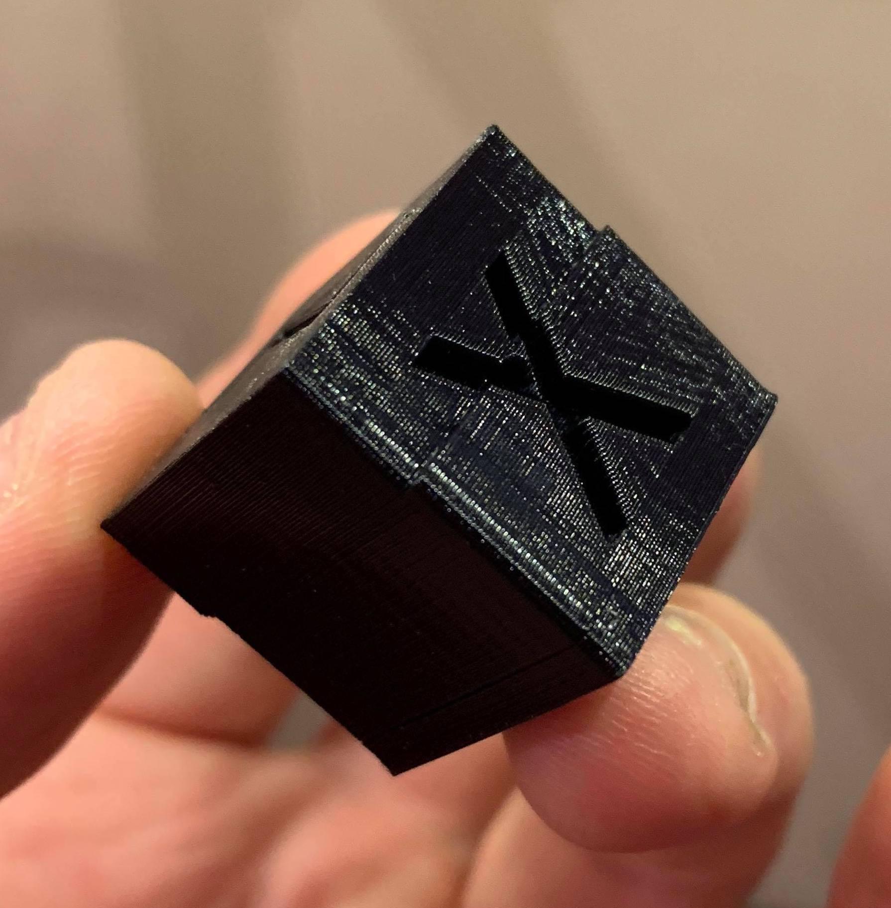

  5. bon nouveau téléversement de marlin en corrigeant les accelerations, jerk... nettoyage de tous mes roulements en Y, profilés nettoyés Vérification, aucun point dur, roulements qui tourne nickel sans points dur, excentrique serré au poil Accélération, déplacement... à 500 max du début a la fin Et toujours mon soucis, ici à 13mm et c'est toujours plus ou moins a cette hauteur que ça commence

  7. en faite j'ai l'impression que j'ai un soucis avec cura, au redémarrage il me remet 2500
  8. bien vu Bosco, j'étais a 2500 en vitesse de déplacement, ça peut jouer, je vais tester
  9. j'étais sur une couche en 0.2 vitesse d'impression 60 déplacement 500 non mon remplissage est à 20%, se que tu vois au fond n'est pas un remplissage et c'est du PLA ariane j'ai fais pas mal de recherches avant de poster ici, la seule chose pas encore testé c'est le réglage de driver sur la carte mais j'ai un doute, mon moteur n'est pas chaud ou a peine je pense plus a un soucis mécanique mais je ne vois d'ou ça peut venir, les excentriques sont pas trop sérrés, mon plateau coulisse nickel, aucun fil ne tire
  10. oui la tension est bonne j'ai tout revérifié encore ce soir, j'ai tenté en baissant encore l'acceleration et jerk, j'ai fais un petit test, ça a l'air un peu mieux, je verrais sur une vraie impression demain soir
  11. J'ai bien observé visiblement aucun cran ne saute, c'est plus le plateau qui se mets à sauter d'un coup donc oui ca fait un petit bruit au moment du decalage
  12. Bonjour, voici mon soucis, je n'arrête pas d'avoir des soucis de décalage de couches en Y j'ai donc commencé par la partie mécanique, nettoyé les roulettes et profilés, refait le serrage sans trop forcer pour ne pas avoir de points dur en bougeant le bed courroie bien tendu sans abuser j'ai même retiré le dumper en me disant que c'était peut-être à cause de lui j'ai vérifié dans marlin, mes vitesses sont tout à fait raisonnables dans cura idem j'ai même sacrément baissé pour voir mais le soucis continu toujours ce soucis de couches qui se décale lors d'un déplacement trop rapide là je ne sais plus trop, vous avez une idée? en sachant que mon imprimante est quasi neuve, elle a même pas 2 mois donc 20h maxi d'impression et je n'avais pas ce soucis au début Merci d'avance
