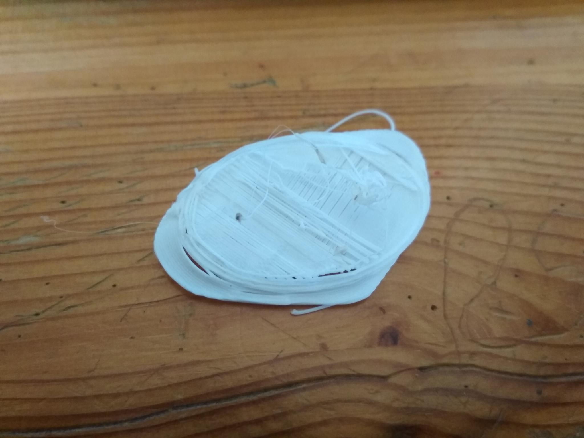

  1. Bon, les nouvelles sont bonnes! C'était bien la température de la buse qui faisait défaut! j'ai augmenté de 25°C environ et sa sort nickel! merci de votre aide! j'ai enfin réussi à imprimer un modèle sans aucun soucis!
  2. ah, je vais alors essayer en augmentant un peu la température de la buse, je viens tient au jus!
  3. ah, vous pensez que le problème viens de là?
  4. c'est du PLA en bobine de la marque PrimaValue (acheté a part) , je ne chauffe pas mon bed sinon le modèle n'adhère pas (j'ai passé un temps fou a faire des impressions pour que ça ne se décolle pas...), j'ai changé la buse et j'en ai pris une en inox (l'autre d'origine est en laiton mais j'ai cisaillé le bout par erreur en la nettoyant...)
  5. Salut à tous! Je viens ici car je rencontre des problèmes avec mon imprimante 3D Anet A8. Effectivement lors d'une impression a la 3e couche (à chaque fois, je sais ça peut paraitre gros) , l'impression foire comme si le PLA n'adhérais plus au modèle en cours d'impression, une photo pour appuyer mes propos dans les pièces jointes... je désespère, j'ai jusqu'à maintenant essayé d'imprimer beaucoup de modèles et à chaque fois je trouve une solution, un autre problème se pointe et ceux depuis que j'ai acheté mon imprimante... (PS: l'adhésion au plateau n'est pas en cause, la pièce ne bouge pas) Merci de vos futures réponses!
