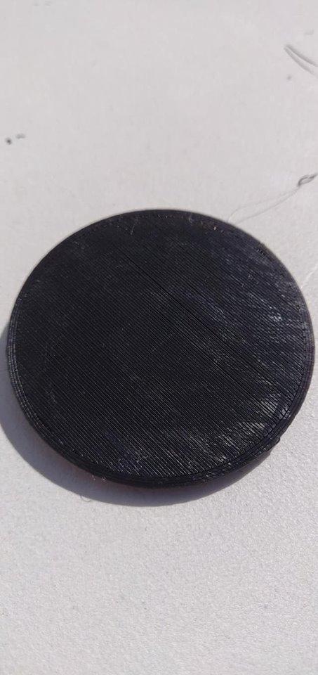

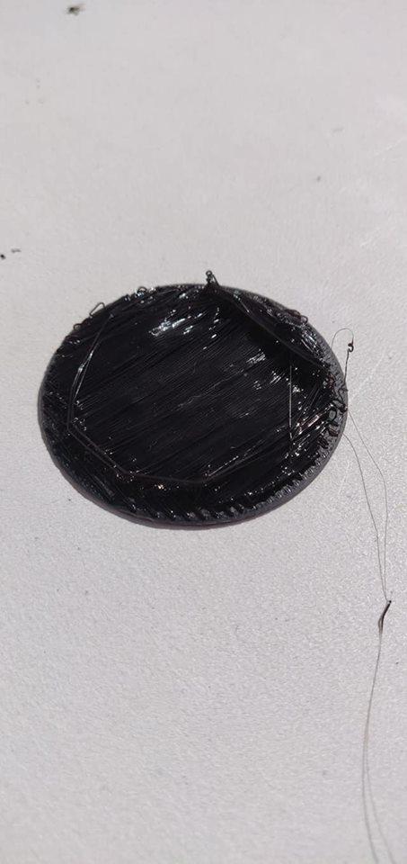

  3. Bonsoir, pourquoi changer. Parce que ideamaker offre des options que cura n'offre pas, notamment faire des paramètres en fonction de la hauteur de la pièce ( épaisseur de coques plus épaisse aux endroits plus fragile d'une pièce). Pour les paramètres, une pièce basique de support de cam octoprint créé par moi. Imprimer en 0.2 avec une bordure. Vitesse 60mm/s. Avec cura impression sans problème. Avec ideamaker, la 1 être couche n'adhere pas, comme si j'avais un problème de hauteur de plateau alors qu'avec cura sans souci sans faire de réglage entre les deux, ni reposer l'imprimante entre les 2. La 1 ère couche est imprimée à 20 ou 25 mm/s sur les 2 slicers. Mon imprimante est une artillery Sidewinder x1. Pour les profils ideamaker. J'ai tenté un créé par les soins est un tout fait trouver sur la toile pour la X1 et pas mieux.
  4. Bonsoir, Je ne comprends pas lorsque je tente d'imprimer une pièce basique avec Cura, aucun souci d'adhérence la pièce s'imprime correctement. Par contre, aucune motif de réglage de plateau, je tente d'imprimer ma pièce avec ideamaker et la 1ère couche n'adhère pas au plateau. Les réglages de vitesse, de chauffe plateau et filament sont tous identiques, ainsi que la qualité de tranchage. Si vous avez des pièces de réflexion, je suis preneur. Merci d'avance Florent

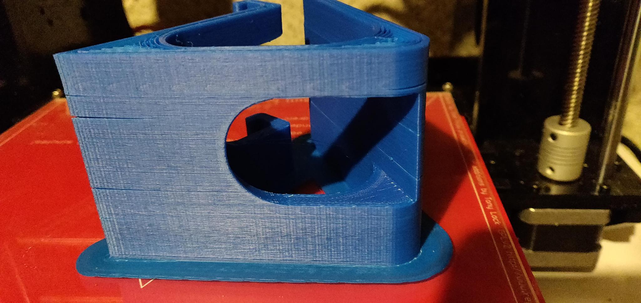

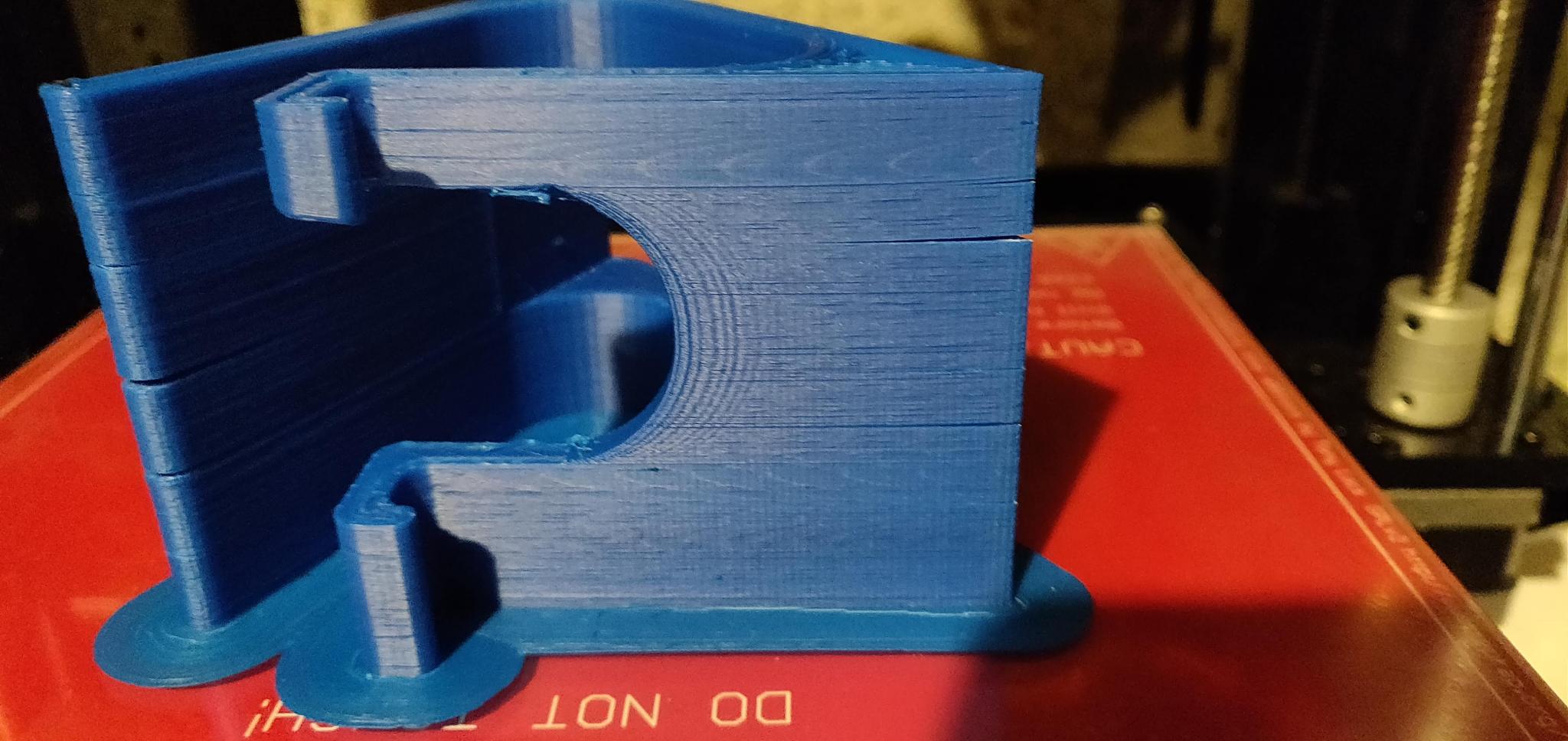

    Je me réponds à moi même, je suis allé sur le forum geeetch, et j'ai trouvé mon problème. C'est que mon imprimante m'a été livrée avec des tiges filetées trapézoïdales et donc les pas moteur ne sont pas les mêmes au lieu de mettre 2560, il faut mettre 400 et la magie, j'ai réussit à imprimer ma 1ere pièce. Je suis en fin dépucelé . Pour autant merci pour vos réponses

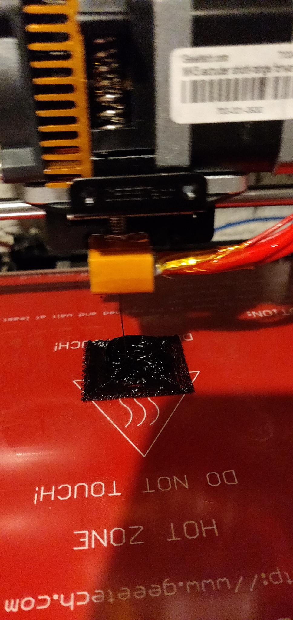

    j'ai modifié ma valeur de step, quand je demande 10mm, l'axe monte bien de 10. Par contre j'ai tenté d'imprimer le cube de calibration et l'axe continue de monter de s'envoler. YouCut_20180915_124248700.mp4

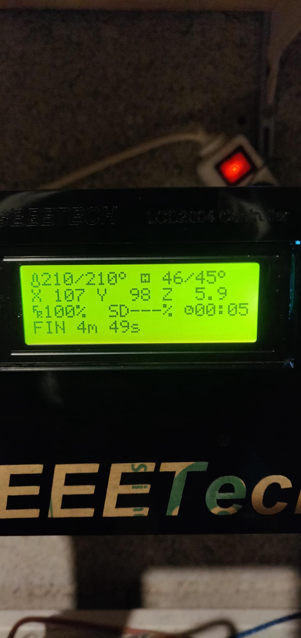

    Si je comprends bien ( je suis un peu lent du cerveau des fois), je fais 2560 x 6,3 /10 ce qui me donne 1612,80 de step

    Bonsoir, et merci pour ta réponse. Je pensais à quelque chose comme ça. J'ai demandé un déplacement de 10mm, et j'ai eu en réalité 6,3mm. J'ai regardé la valeur des steps pour le z et c'est indiqué 2560. Ce qui semble normal non ? Tige filetée de 8mm, moteur d'origine geeetech.

    J'ai tenté d'imprimer un cube de calibration, et mon axe des Z s'envole. Je vous joints 2 photos

  12. Bonsoir messieurs, je suis le nouveau possesseur d'une geeetech I3 pro B. J'ai tenté mes 1eres impressions, et mes premières couches sont toujours bonnes, mais ensuite, l'axe Z monte trop à mon sens, et déverse le filament. Je joins des photos de ma pièce. Je précise que j'ai fait mon réglage de plateau, vérifier le serrage des axes. Merci d'avance pour vos réponses Flo
