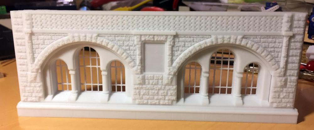

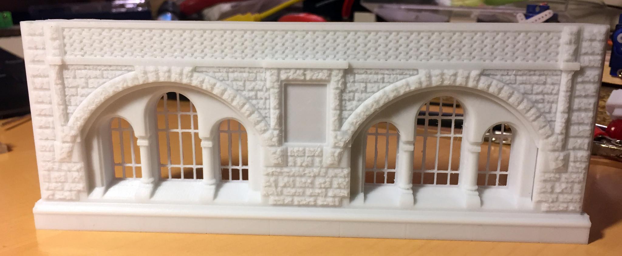

    Gare de Metz
    Élément de la façade basse
  2. Merci de ta réponse Je te confirme que l'extrudeur est chaud très très chaud c'est même monté à plus de 400° odeur à l'appui. Le mofset est bien en court-circuit, je me suis risqué à le dessouder après avoir sectionner les deux pattes Gate et Source pour faciliter l'opération mais ensuite impossible de le décoller. J'hésite à raconter la suite, mais bon, j'ai détruit le corps du mofset pour pouvoir atteindre le Drain et finalement réussir à ressouder sur tout cela un IRF520 pour pouvoir attaqué un Mofset externe Je n'ai pas encore installé ce dernier mais j'ai bien mon 12v sur le connecteur de l'extrudeur lorsque je l'active en mode manuel Merci encore, ci-dessous un petit morceau de ma future gare de Metz (je fais du modélisme ferroviaire)
