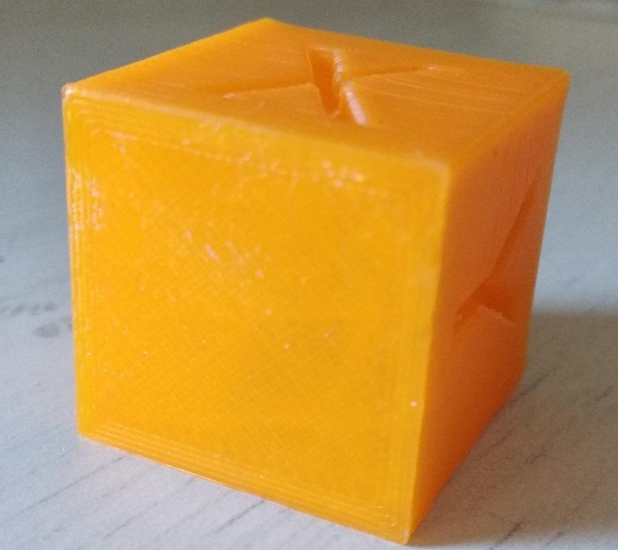

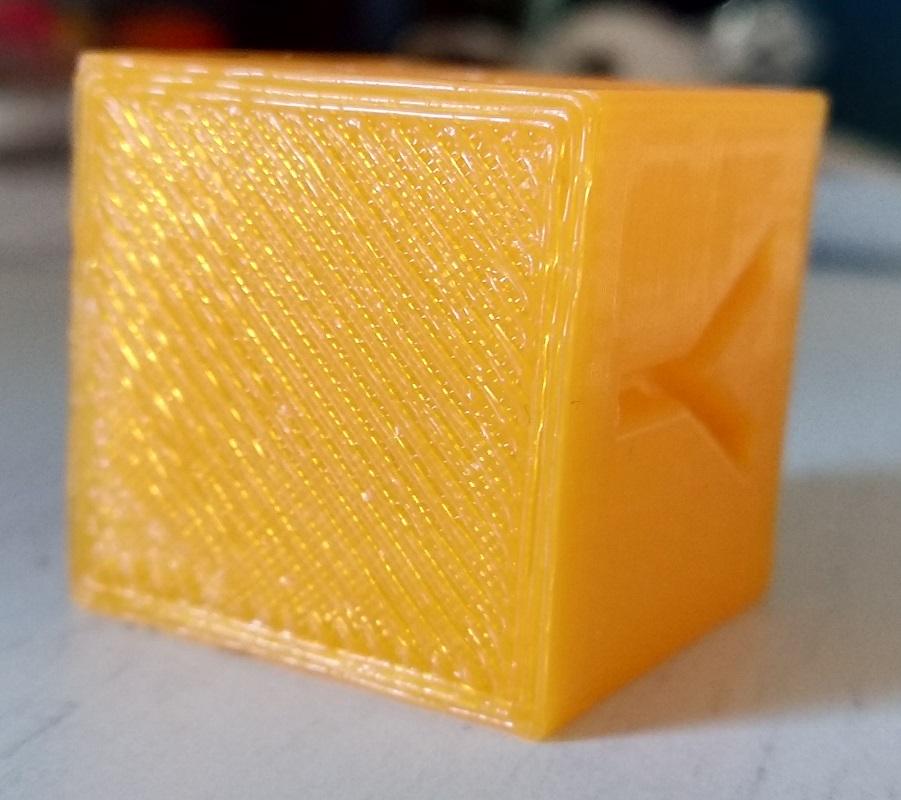

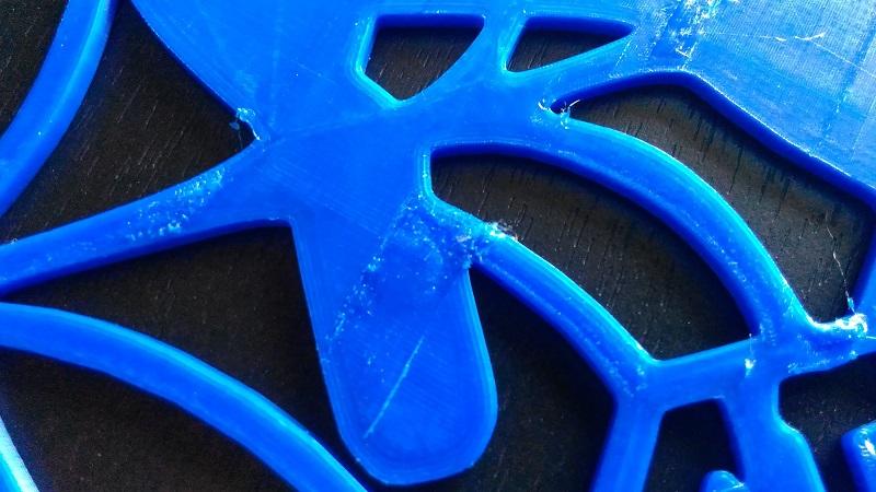

    Bonjour, Bon, j'avance, mais c'est toujours pas ça... Le dessous : C'est relativement propre, mais je n'arrive pas à supprimer les lignes de travers. Je penses que ce sont des "coulures" lors du déplacement "en survol" de la buse d'un point à un autre. Et le dessus : Même si la photo grossit les défauts, pareil ,e je ne comprends pourquoi sur certaines zone il n'y a rien à dire, alors que sur d'autres c'est massacré... De plus, par transparence, on voit le maillage interne de l'impression. J'ai pourtant 3 couches dessus/dessous. Soit ce n'est pas assez, soit j'écrase trop ? ++

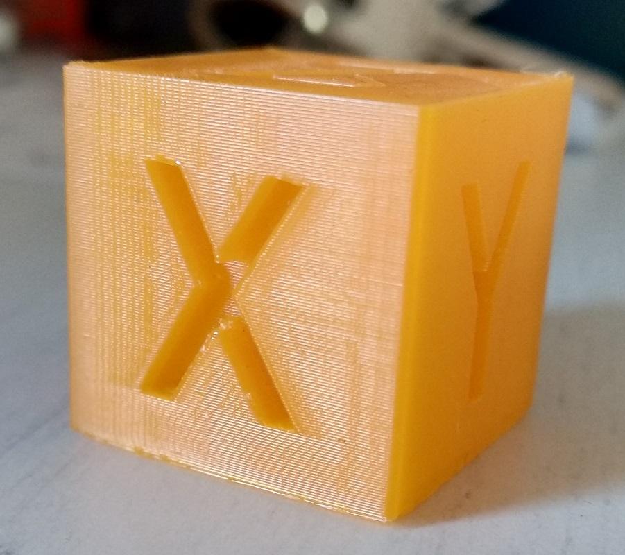

    Nouveau cube réalisé avec les modifs que tu m'a proposées. Aucune différence sur X, Y et Z; on devine juste, comparativement au précédent cube, que les couches sont plus épaisses ici. En revanche la base est bien meilleure (mais transparente). Par contre, je trouve les angles moins bien finis, il rebiquent un peu plus qu'avant. J'ai des traces du passage de la buse sur les impressions finies; j'essaie donc en activant le décalage en Z. En attendant, on avance; la qualité générale est de mieux en mieux.

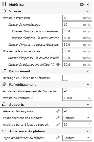

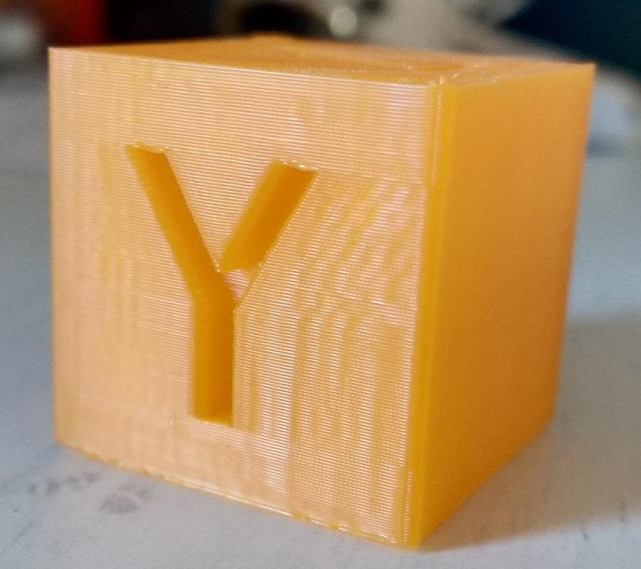

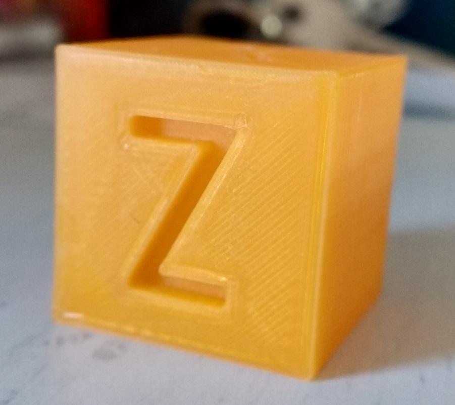

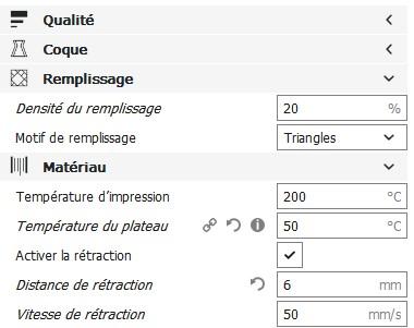

    Quelques photos d'un cube de calibration : N'oubliez pas que c'est un cube de 2cm de côté, on est sur un grossissement important sur ces photos. Avec le cube en main, la précision des lettres est impressionnante, en revanche, il y a comme du ghosting, notamment autour du Y, mais c'est visuel, on ne sent rien au toucher ou à l'ongle. Les arêtes et angles sont très fins et précis, mais dans certains angles, la dernière couche à une tendance à très légèrement vouloir remonter. La couche sup (Z) est très correcte mais je pense pouvoir faire mieux. Par contre, la base est franchement bof bof, je trouve... C'est pour le moment, ce que j'ai pu obtenir de mieux. Voici les paramètres de Cura :
