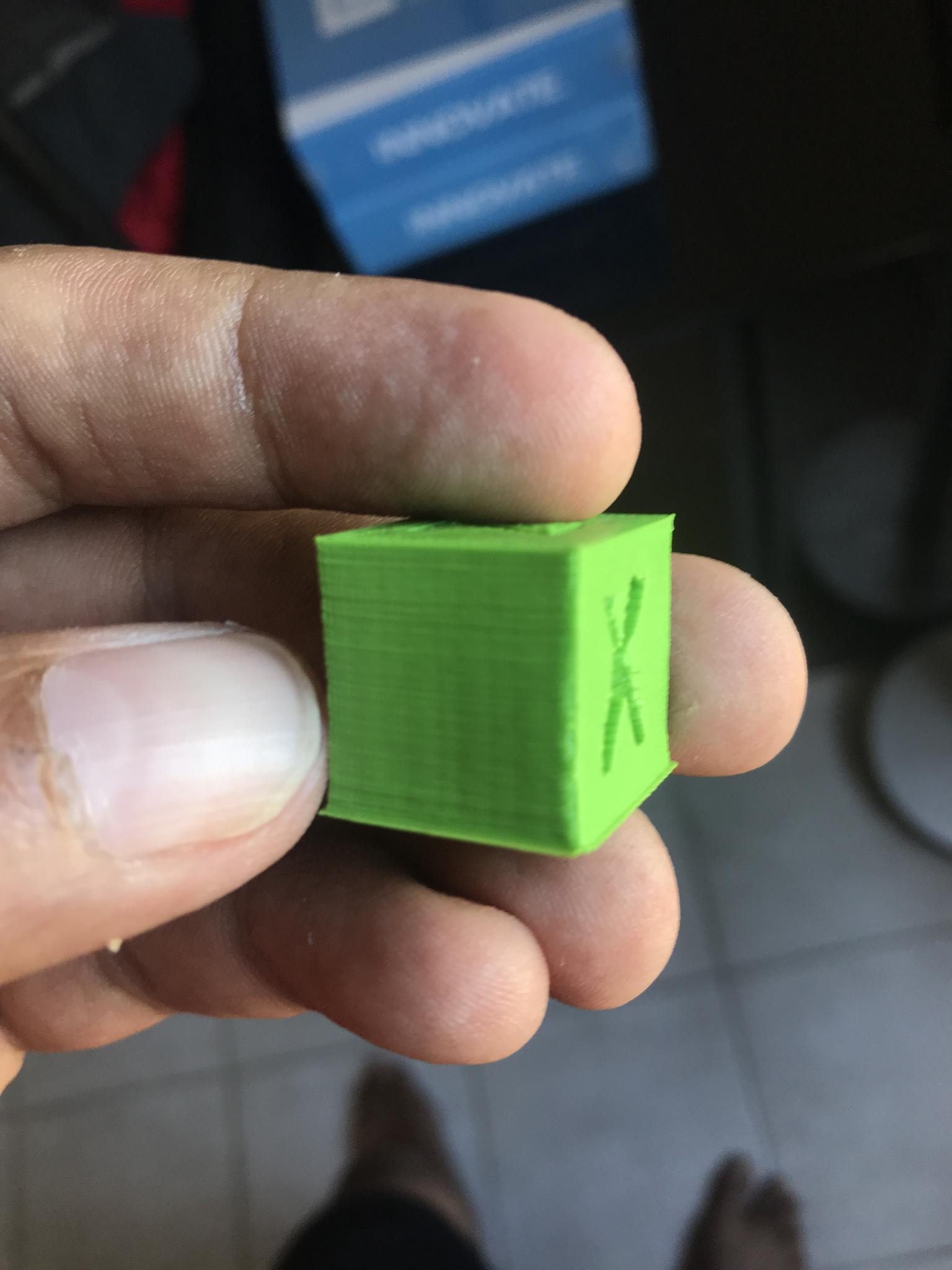

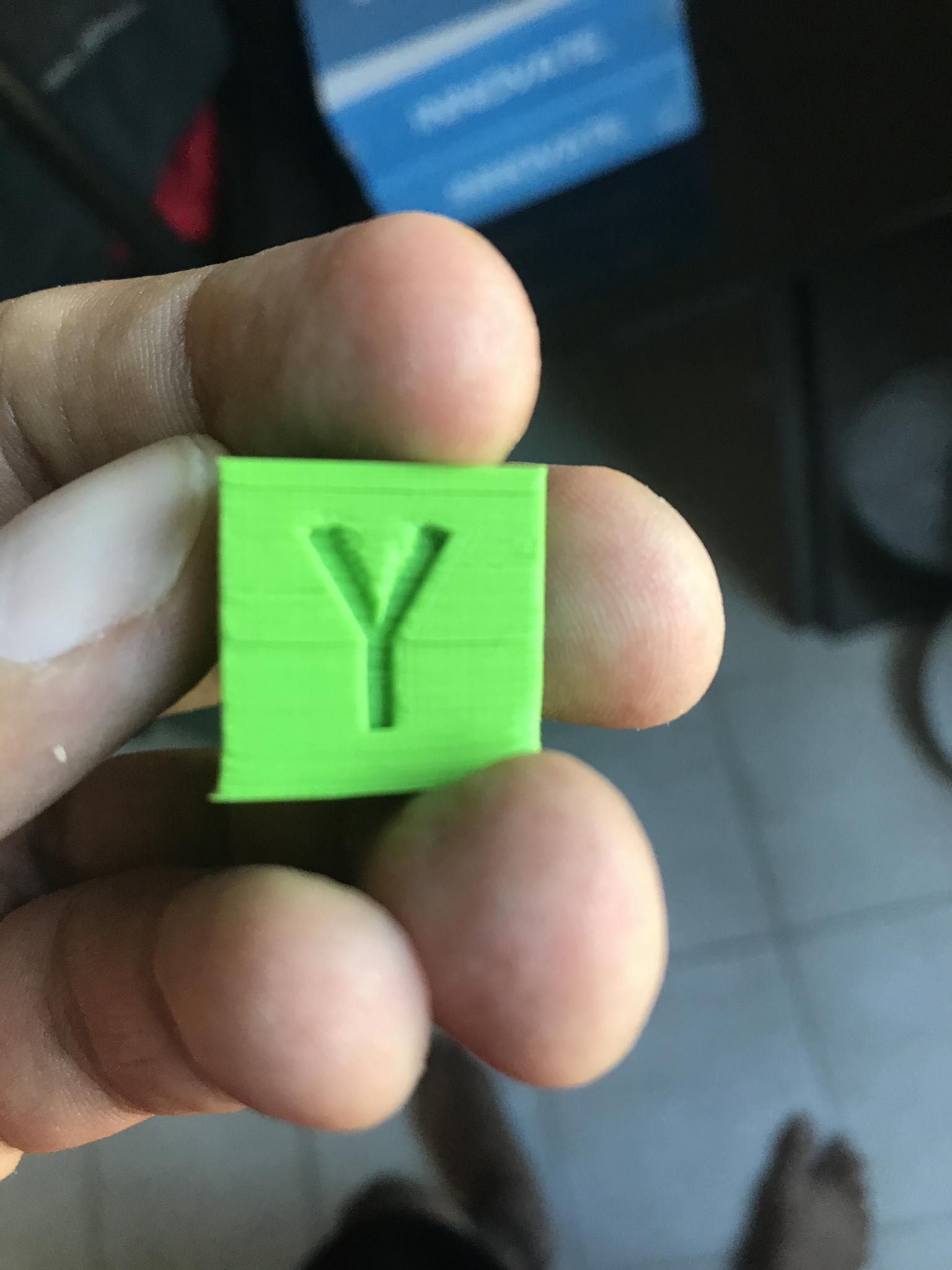

  7. Bonjour oui effectivement les explications geeetech ils me disent de mettre comme ça , tout comme la courroie qui ne doit pas être tendu ni détendu je changerais à l’occasion mais là j’en suis en plein fignolage de dernier réglage J’aimerais vous faire part de mon cube après réglage de la hauteur , et peut être que vous puissiez m’aiguiller sur la démarche à suivre pour que ce soit plus parfait . Et merci encore

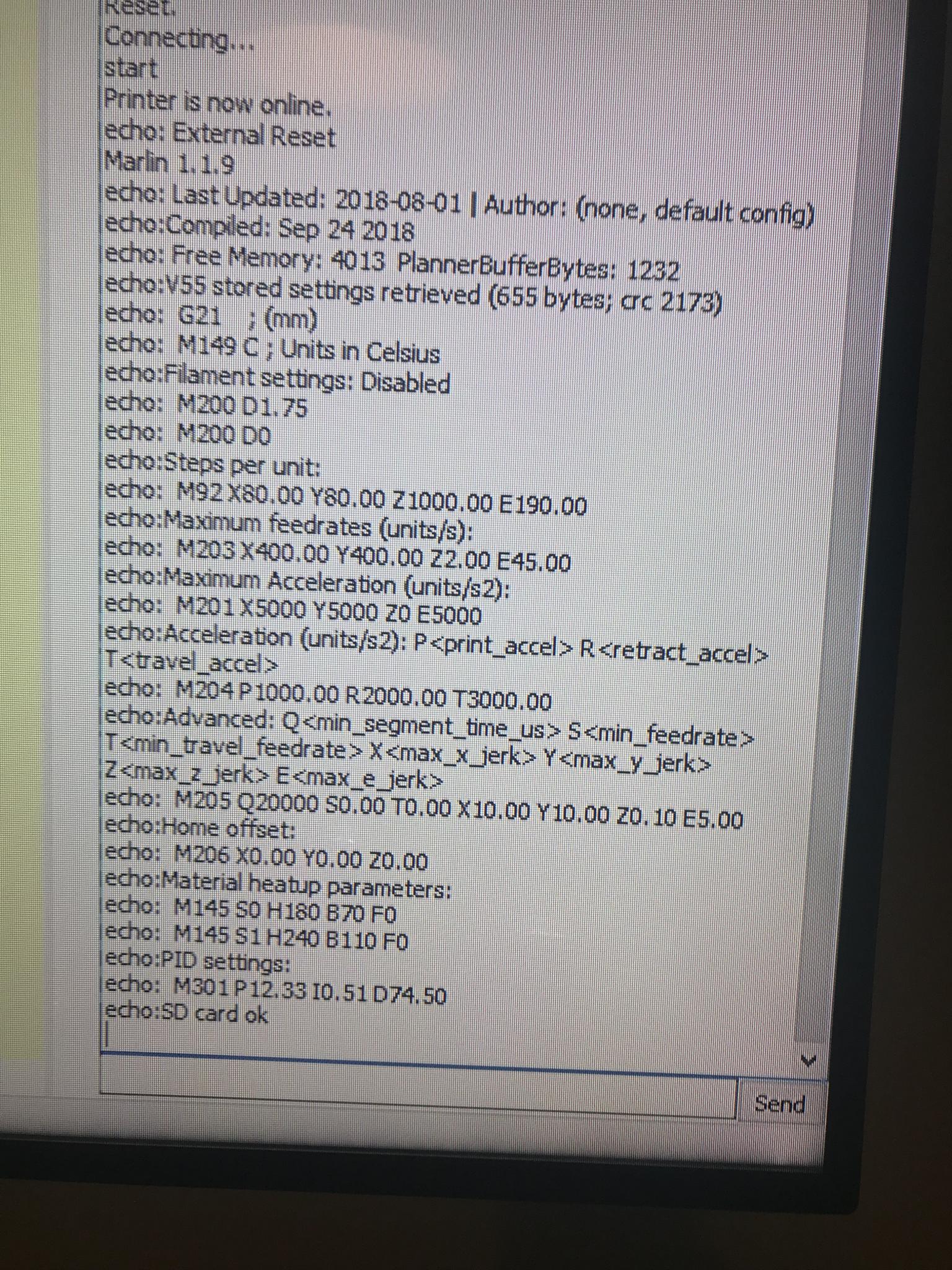

  8. Merci j’ai vu un peu et « pas mm « etait a 2500 sur la machine va savoir pourquoi ! donc je l’ai descendu à 400 et quand je le monte manuellement à 10 cm il monte donc bien de 10 cm là . apres je suis pas un fou d informatique ^^ vous parler chinois pour moi mais j’essaye de comprendre un minimum merci en tout cas je vais essayer de réimprimer le cube et on verra . je vous tiens o ju !
  9. Super merci on verra bien ^^ Où est-ce que j active mon réglage en mémoire ?

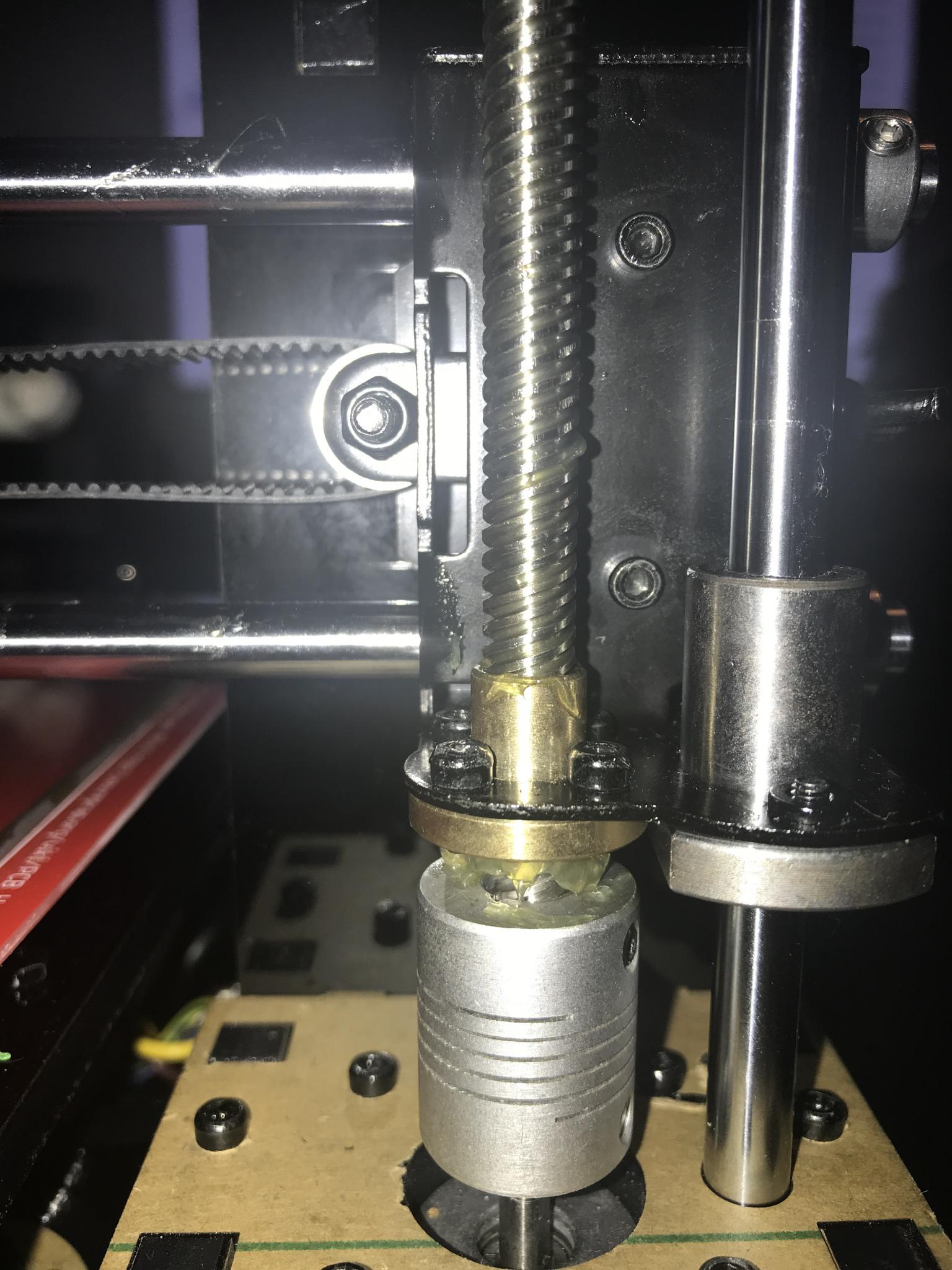

  10. C’est trapézoïdale ca non ?

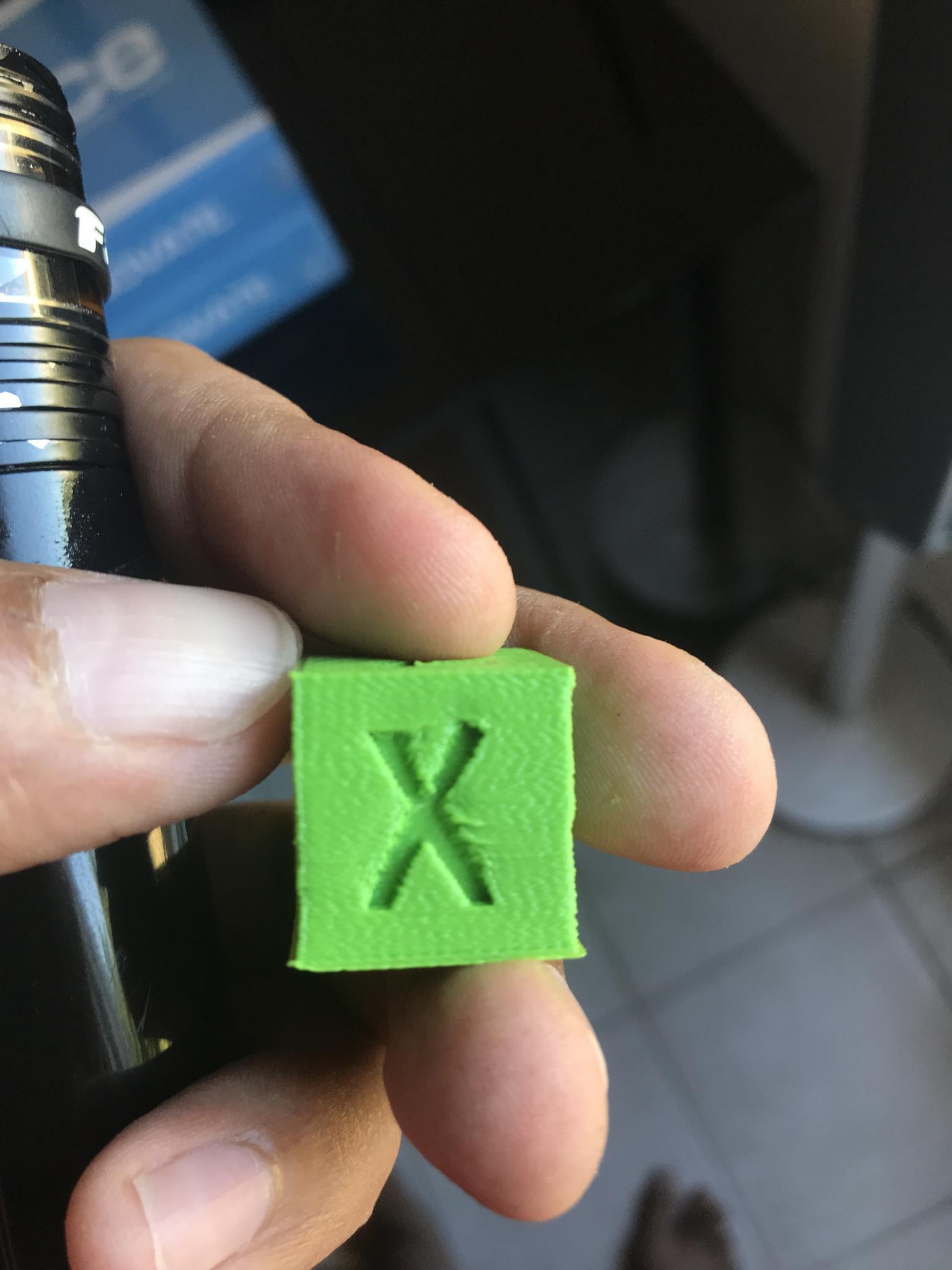

  11. Merci pour ta réponse voilà la photo
  12. Comment puis je y remédier? Des volontaires?

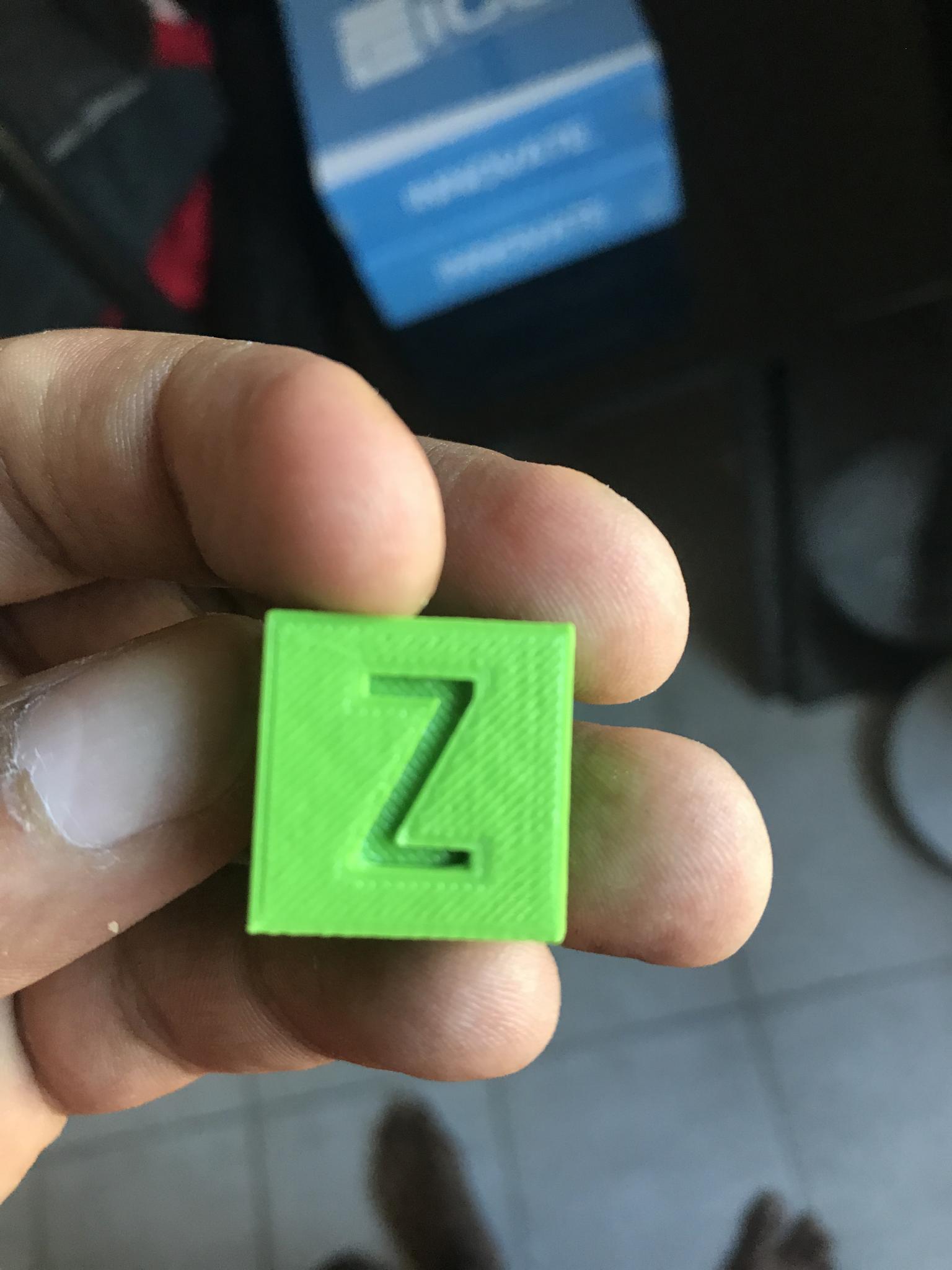

  13. Bonjour , jai un problème de hauteur , c’est à dire que j’imprime mon cube « test » , la longueur et la largeur sont bonnes de 2 cm mais la hauteur c’est un gratte-ciel . ca monte jusqu’à 8 cm de haut comme si La pièce était étiré
