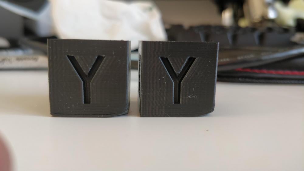

    Merci. J'ajoute ca
  2. Sur cette photo on voit mieux. Cube de gauche celui sans colle et température à 215 et celui de droite colle et temp à 210 Pour le coin gauche on voit que le cube de droite se deforme moins (plus à plat)

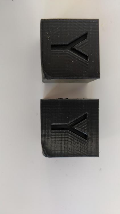

  3. Voici les photos. C'est surtout visible sur un coin mais 2autres remontent aussi un peu sur le cube du haut de la photo. Pour le pla, celui de sunlu que j'ai est indiqué comme pla+ avec impression entre 205 et 230° donc je n'ai pas testé en dessous de 210°

  6. Bonjour messieurs , J'ai imprimé par 2 fois le cube de calibration 20x20x20 et j'ai ces résultats : X: 20.01mm Y: 20.08mm Z=19.8mm !!!!!!!!! Et 3 coins surélevés Du ghosting mais je pense savoir comment le résoudre (imprimante actuellement sur étrangère pas assez rigide). information: creality Cr-10 s Filament PLA+ SUNLU 3D noir Plateau 65° et buse 215° Vitesse 60mm/s et deplacement 100mm/s initial layer speed 30mm/s Plateau en verre poncé avec papier grain 400 Sur la seconde impression avec colle et buse à 210 : 1 coin relevé et les 2 autre légèrement (si l'on regarde le dessous du cube on voit le décollement) Même problème sur z avec un ecart de 0.2mm. Que me preconisez vous pour essayer de resoudre ces 2 problèmes (dimensions pas à 20mm et coins relevés)? J'essayerai de prendre en photo les 2 cubes quand j'en aurai l'occasion
