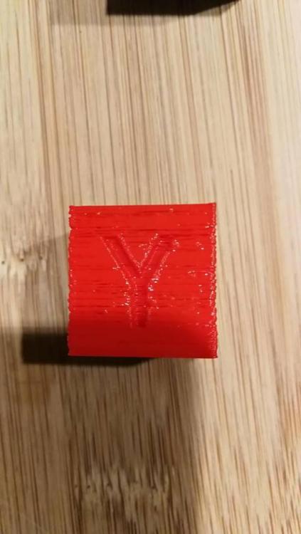

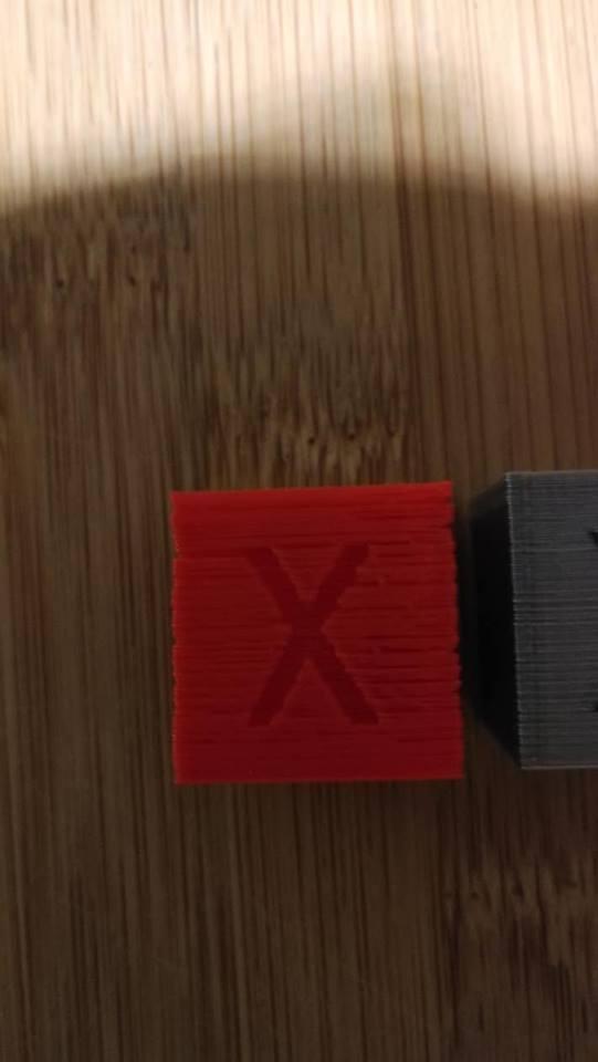

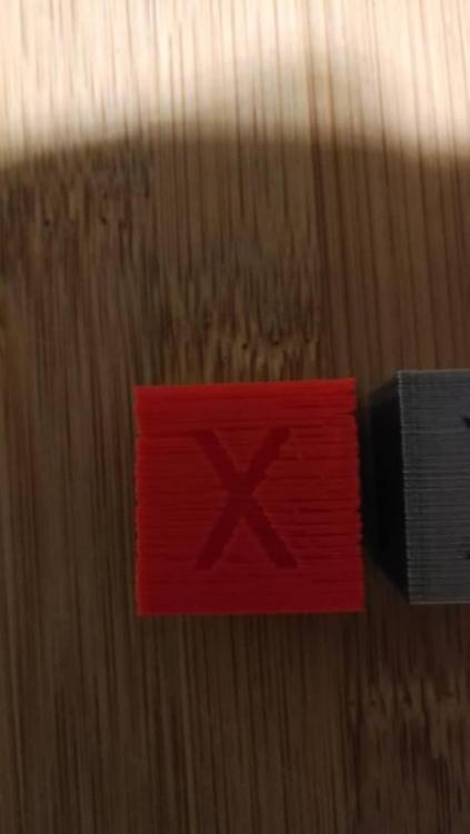

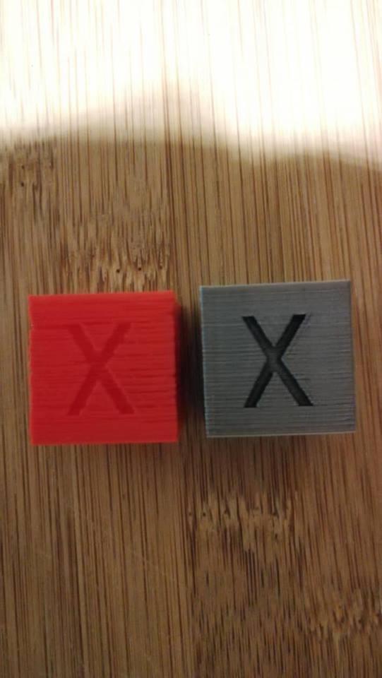

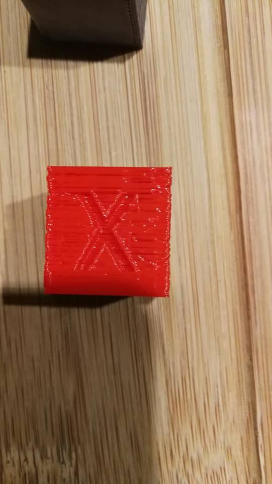

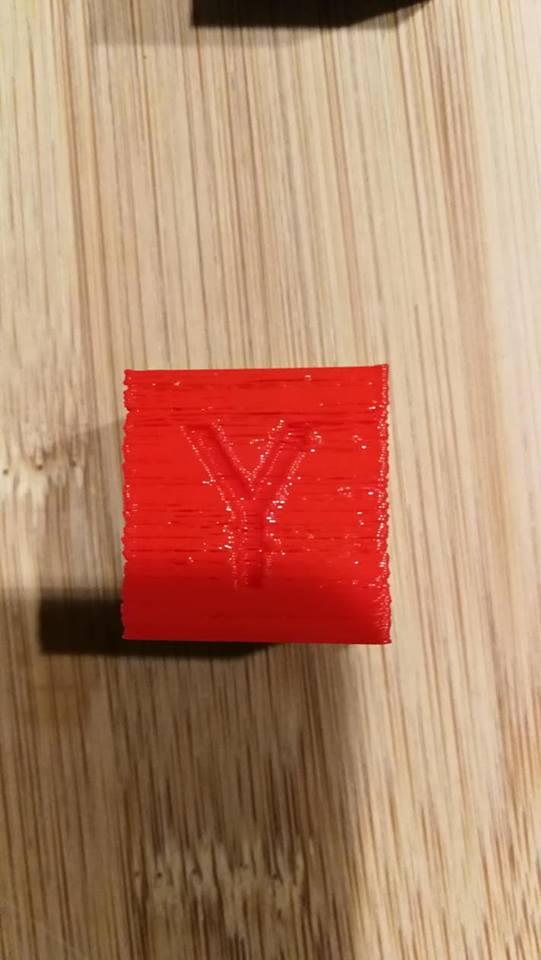

    Bonjour merci pour vos réponse, J'ai fait une "temperature tower" et c’était pas jolie Le stockage : elle sont dans des sacs congélations avec des sachets anti-humidité. L'extrudeur : Hier soir, démontage et nettoyage de la roue cranté et vérification de la tension du ressort Après ça nouveau, un peu mieux mais pas terrible et au milieu du teste je monte la température à 220° au lieu de 210° et la c'est c'est bien même très bien... je recommence mes testes ce soir avec une nouvelle "temperature tower" Ce qui me surprend dans tout ça c'est que la bobine n'est pas neuve j'ai déjà imprimer 10 ou 15% de la bobine rouge et du jour au lendemain ça ne fonctionne plus... Il me reste le blanc (qui est presque fini) à tester mais j'imprime déjà à 220° avec, 230° me parait extrême pour du PLA non?
  4. Bonjour à tous, J'ai un problème avec mon filament en ce moment et depuis une semaine j'ai des sous-extrusions sur mes pièces, mais qu'avec uniquement certains filaments. J'ai le rouge et le blanc de chez ICE qui sont en sous-extrusion et le gris et le vert qui sont parfaits toujours de chez ICE À savoir que je me suis déjà servi de tous les filaments et qu'il y a une bonne semaine il fonctionnait tous parfaitement. Le pire est le rouge ou j'imprime une pièce qui a duré 6h (parfait) et le lendemain matin je relance une nouvelle impression toujours avec le rouge et la cata. Après plusieurs teste et paramètre différent je ne c'est plus quoi faire. Mon imprimante est une Anet A8 Merci de votre aide
