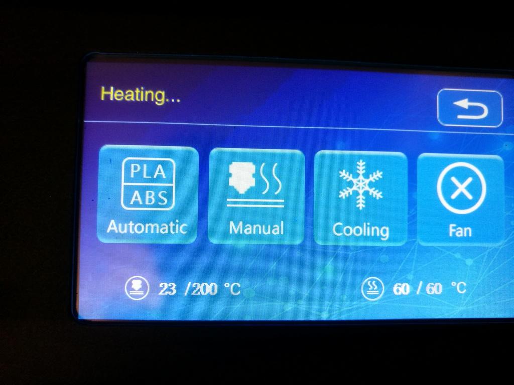

  2. Super, merci pour votre aide. Problème résolu. J'ai démonté le fond et refait la connexion sur le bornier à vis de la carte mère. Le serrage se faisait sur l'isolant des fils... Maintenant je m'occupe d'installer Cura et de le prendre en main.
  3. Merci pour votre aide, cela fait bien plaisir de ne pas se retrouver tout seul J'ai vérifié la résistance du corps de chauffe = 14,3 Ohms OK Vérifié le connecteur indiqué précédemment par Bosco et ouvert le fond avec le bornier à vis. Après cela à enfin fonctionné YESSSS mais après cela n'a de nouveau plus fonctionné Faux contact que je n'ai pas encore localisé précisément. En tout cas merci à vous.
  4. Bonjour à tous, Voilà j'ai craqué pour une CR-X après une hésitation pour la CR10S. Je l'ai reçue, montée et .... elle fonctionne pas. La buse (nozzle) ne chauffe pas et reste à 23° pour une température de consigne de 200°C et cela 1/2H plus tard. Arghhhhh. Pour le reste, tout à l'air en ordre de fonctionnement, ventilateurs de la tête compris. Oui j'ai bien connecté la nappe et les moteurs pas à pas fonctionnent parfaitement. Je ne vois plus... J'ai écrit à creality acheté via Amazon et j'attends leur réponse. Quelqu'un à déjà eu ce problème ?
