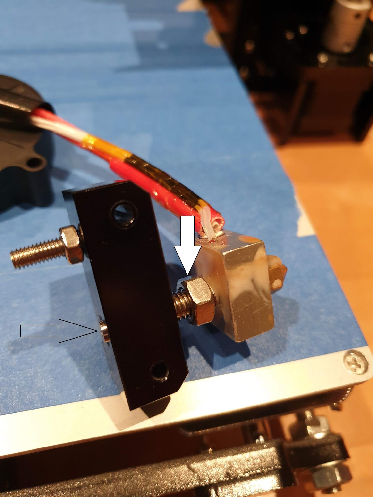

    l'écrou c'est pas pour fixer l'extrudeur au chariot ?? On est bien d'accord on parle de l'écrou qui se trouve au niveau de la flèche blanche sur la photo ?? Car là ça tient pas bien au niveau de la flèche noire.

    Au risque de me faire moquer... et voulant bien néttoyé je n'ai pas fait gaffe .. mais il y a sur la tige filletée une partie légèrement arrondie et une autre non. Si je me trompe pas la partie NON arrondie va au contact de la buse et la partie arrondie va au contact du filament sur la partie noire c'est ça ?? (j'espère que je suis clair ) C'est bon j'ai trouvé la réponse en regardant bien la photo

    Après enfin une "belle" (hormis quelques petits filaments par ci par là) et longue impression je me suis aperçu que j'avais une fuite juste au dessus du carré qui tient la buse (voir photo)... Bien sûre cela coule sur l'impression et ça fait des morceaux un peu marron surchauffé (j utilise un PLA Blanc.. donc ça se voit bien). J'ai lu qu'il fallait resserrer .. J'ai donc demonté.. mais à part le fait que cela faire remonté plus ou moins le filetage je vois pas où je dois serré .. La buse semble elle bien visée... J'utilise un PLA 1,75 mm sans marque (rouleau de 1 Kg offert avec l'imprimante) ... Je chauffe à 210° Plateau à 50°
