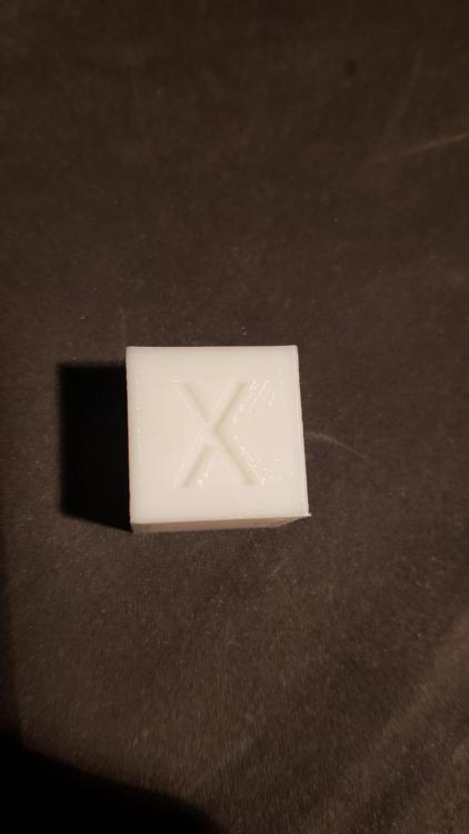

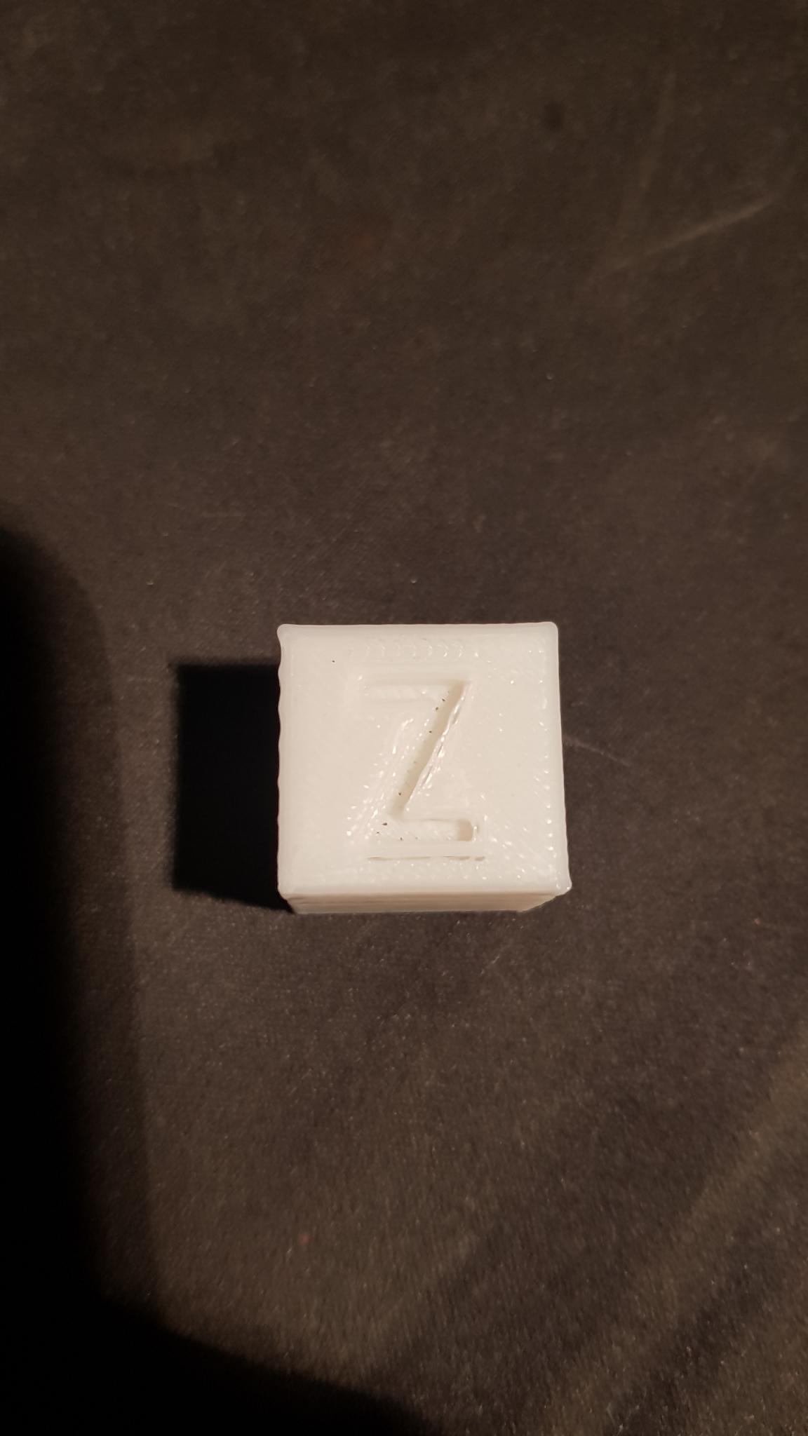

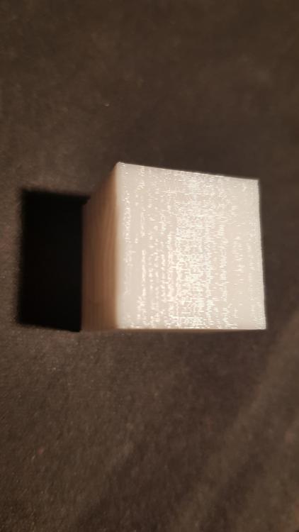

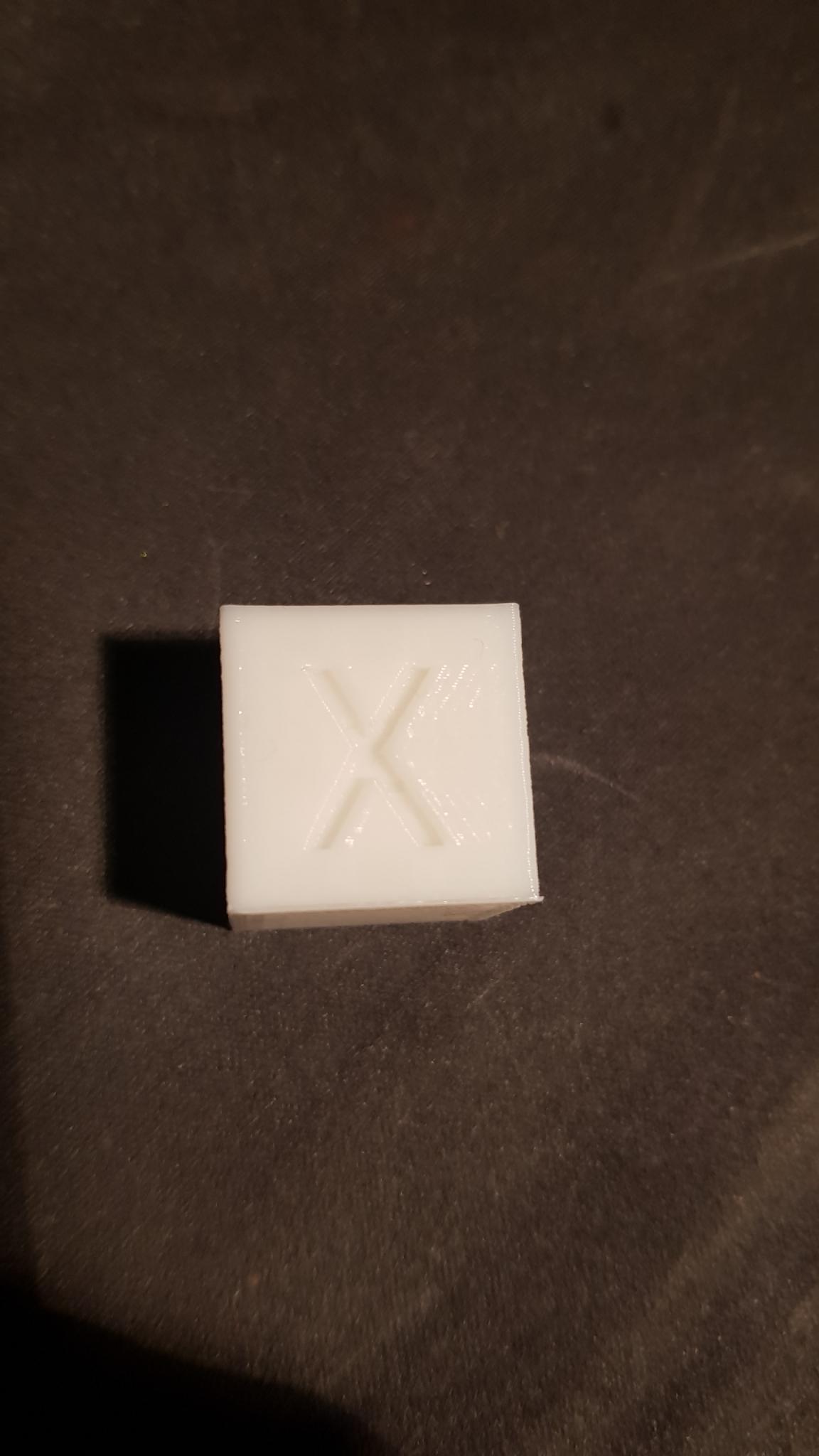

    je pense j'ai desserrer et resserrer la poulie et la roue cranter et sa marche impeccable .
  2. toxy89
    Problème impression Anet A8
    l'impression et top merci pour vos conseil encore quelque petit défaut mais je vois nettement la différence.

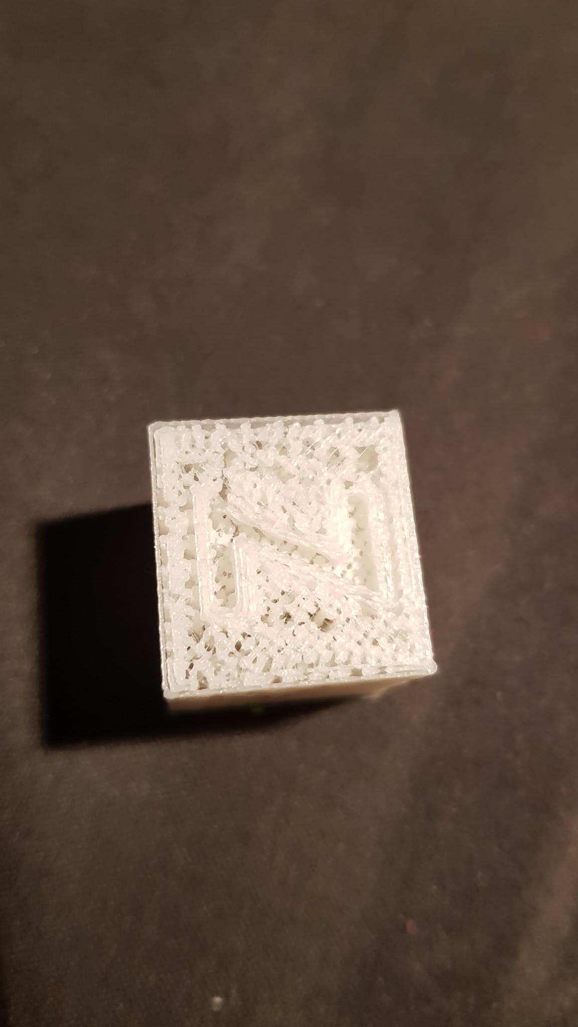

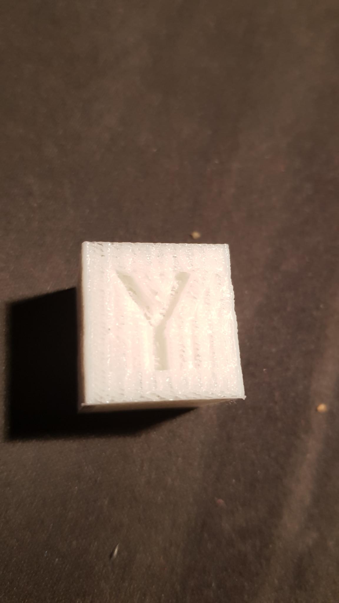

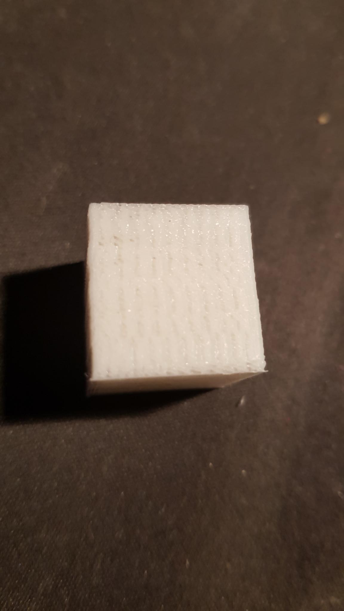

    extrudeur démonter nettoyer j'ai tout vérifié , un peu de graisse sur les axes nivelage du plateau , reconfiguration de cura . Je viens de lancer un cube de calibration je croise les doigts

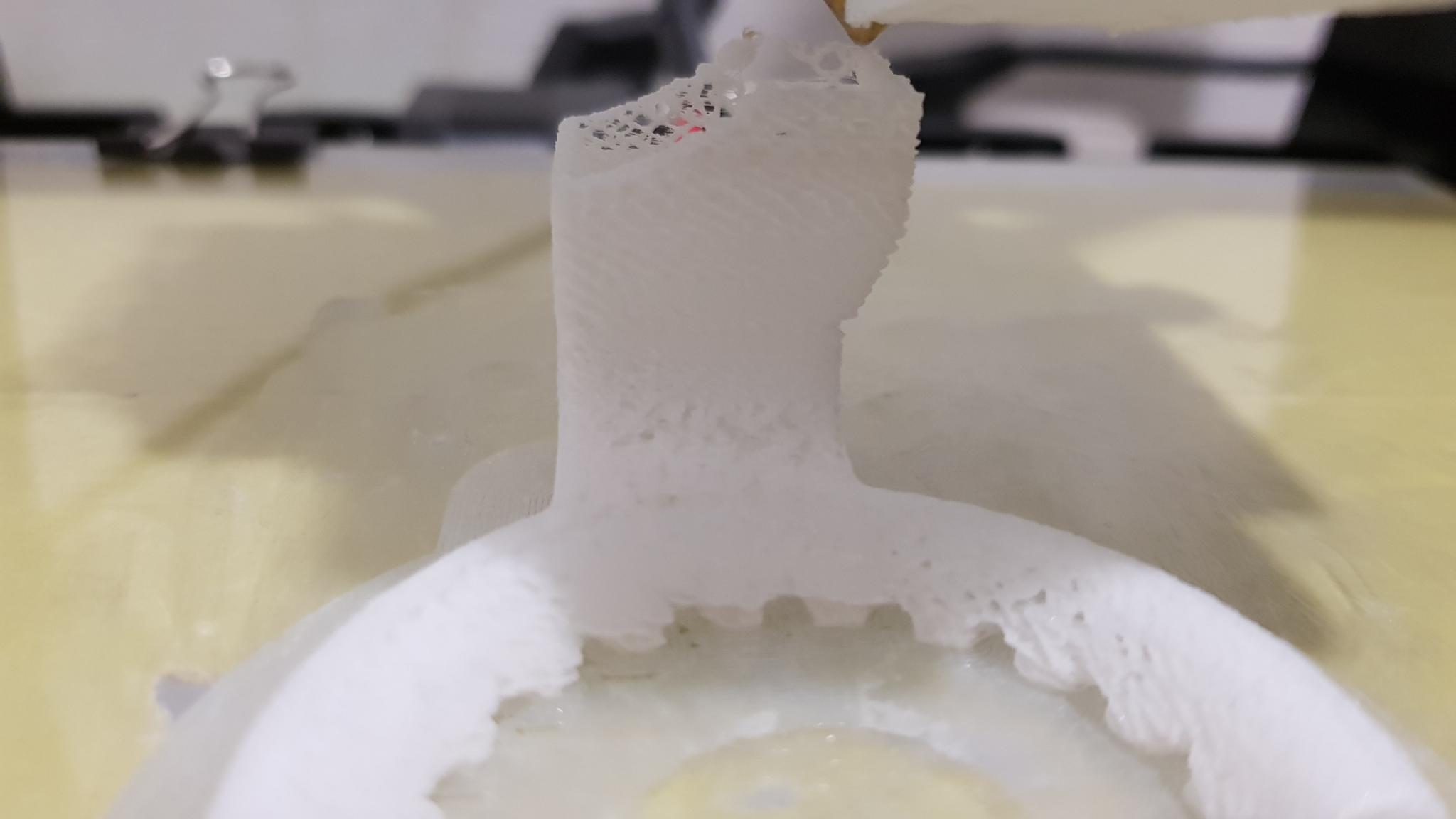

    j'ai revérifier les paramètre de l'extruder il n'avait pas changer . pour la vitesse , température etc j'ai essayer pas mal de combinaison différente lent basse et haute température avec et sans ventilation mais très peux de différence . si c'est un problème de l'extrusion ce serai un problème logiciel ou matériel . La je vais reconfigurer cura à partir de zero on ne sais jamais
  7. toxy89
    si c'est les paramètres de l'extruder je l'ai réglé à 0.4mm pour la buse et diamètre du matériaux à 1.75 mm.

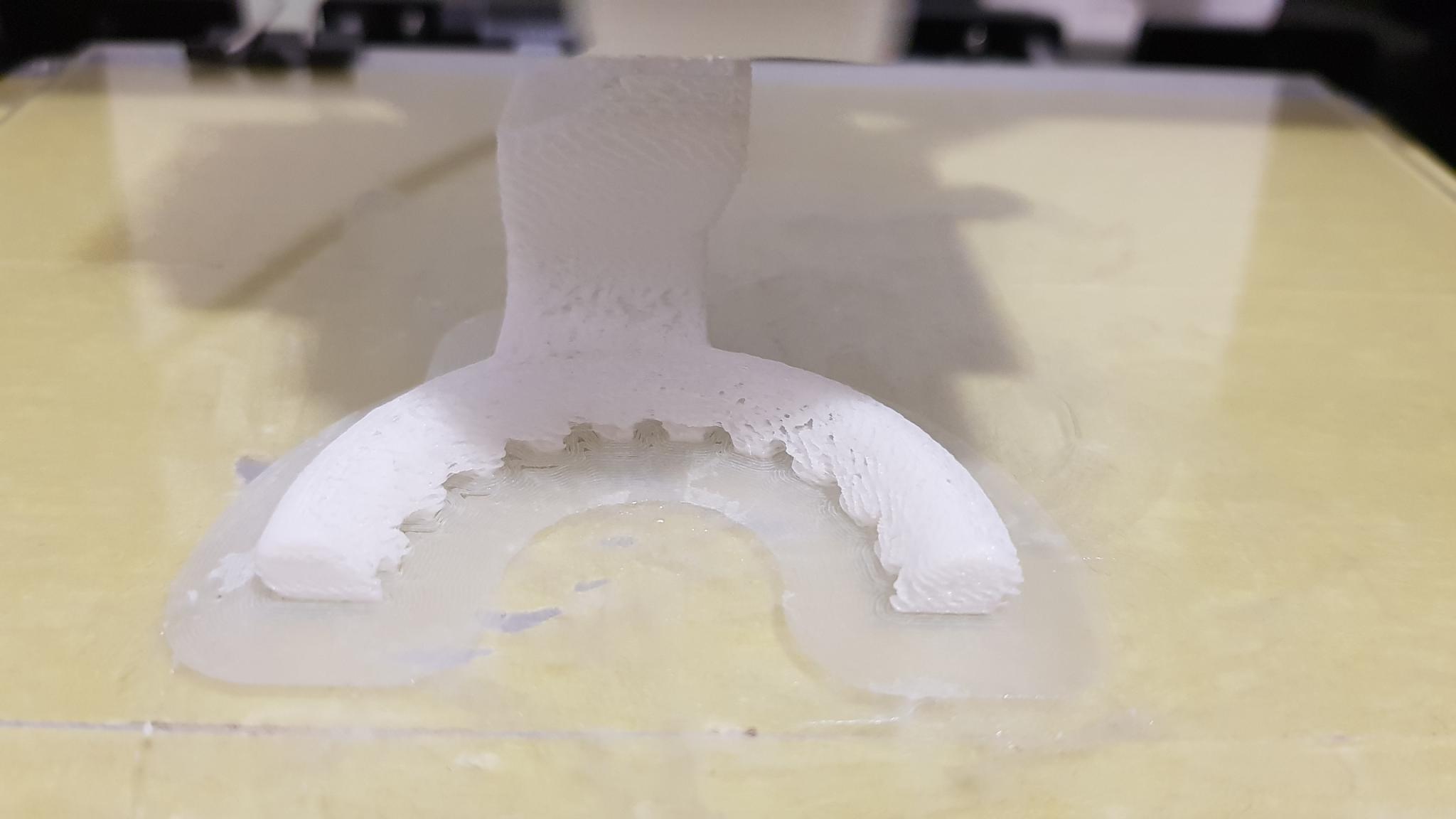

  8. Bonjour à tous , Je suis nouveau dans le domaine de l'impression 3D et pour débuter je me suis pris une Anet a8 . Pour le montage aucun souci impeccable par contre j'ai de gros problème avec mes impressions ( voir les photos ) , je ne peux pas trop donner les paramètres utilisé car je l'ai modifie tout le temps pour essayer de trouver le problème . J'utilise Cura actuellement mes réglages sont comme ceci : hauteur couche : 0.1 épaisseur paroi 2mm nombre de lignes 5 épaisseur dessus/dessous :1.5 mm remplissage 20% en motif ligne température impression 200 et plateau 60 Merci de votre aide .
