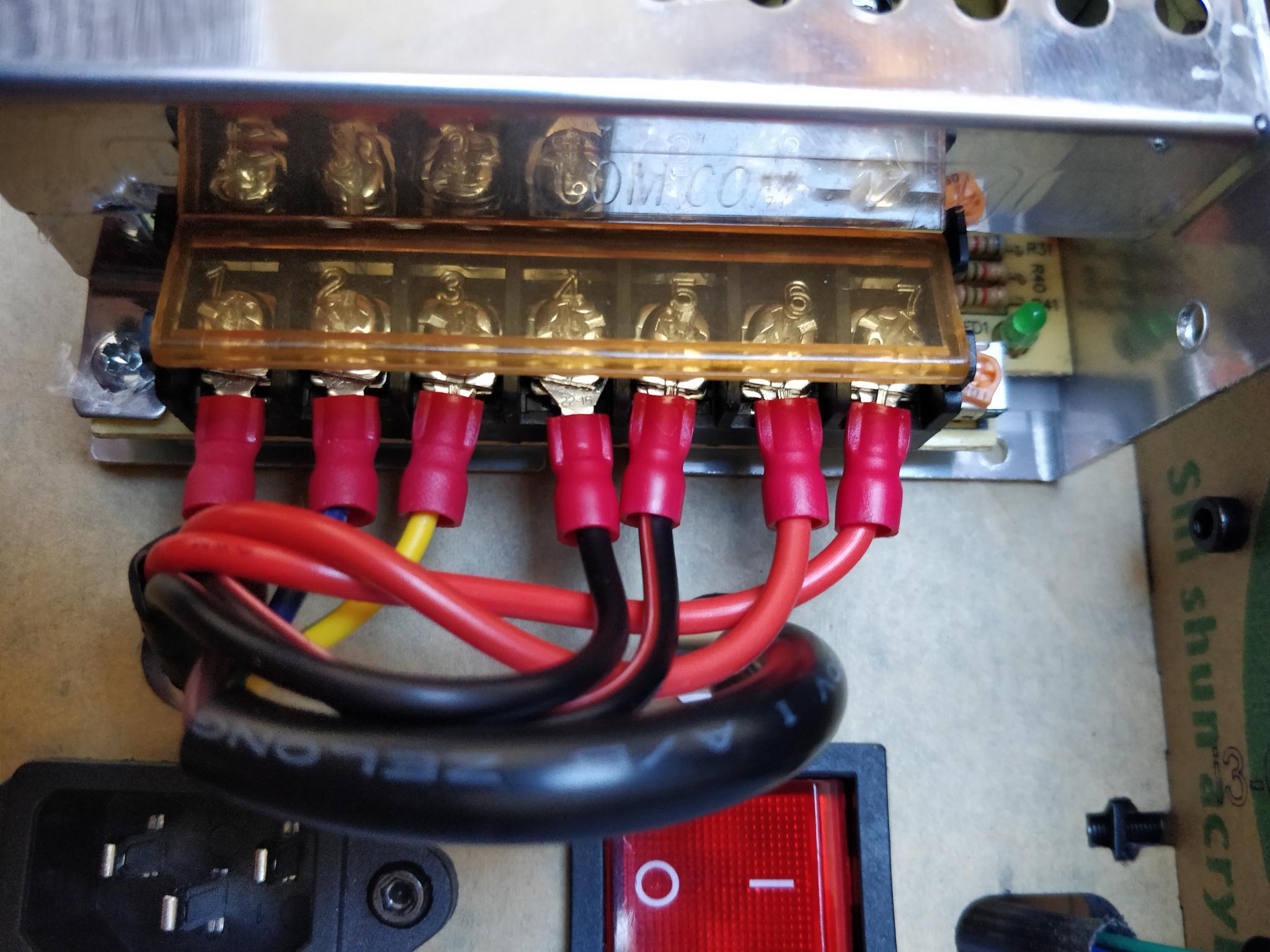

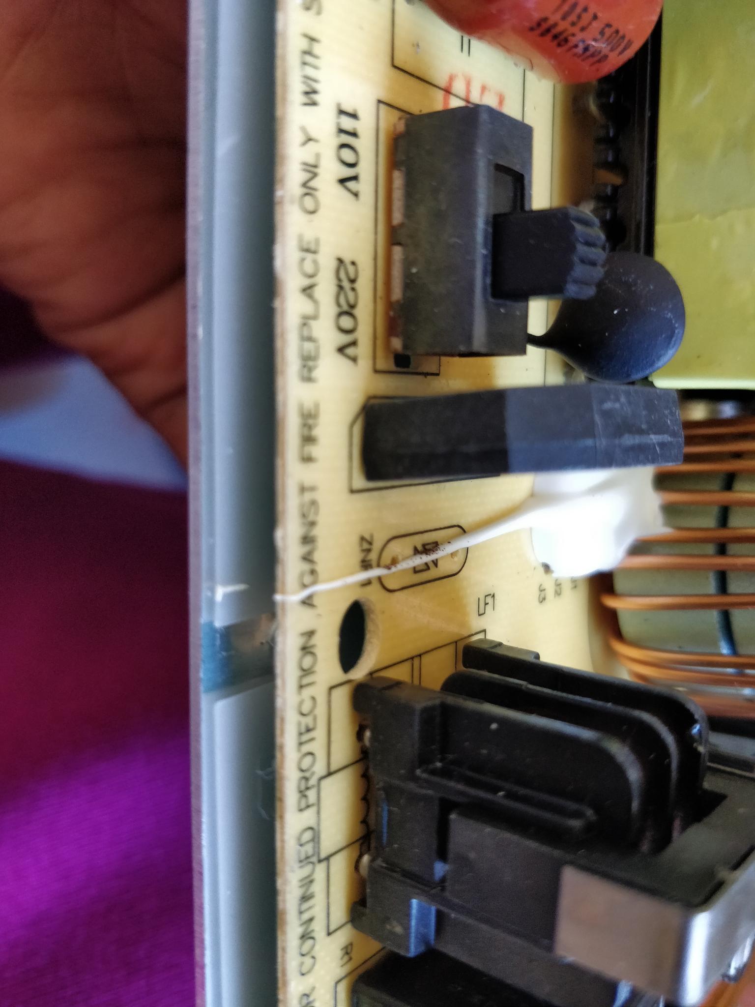

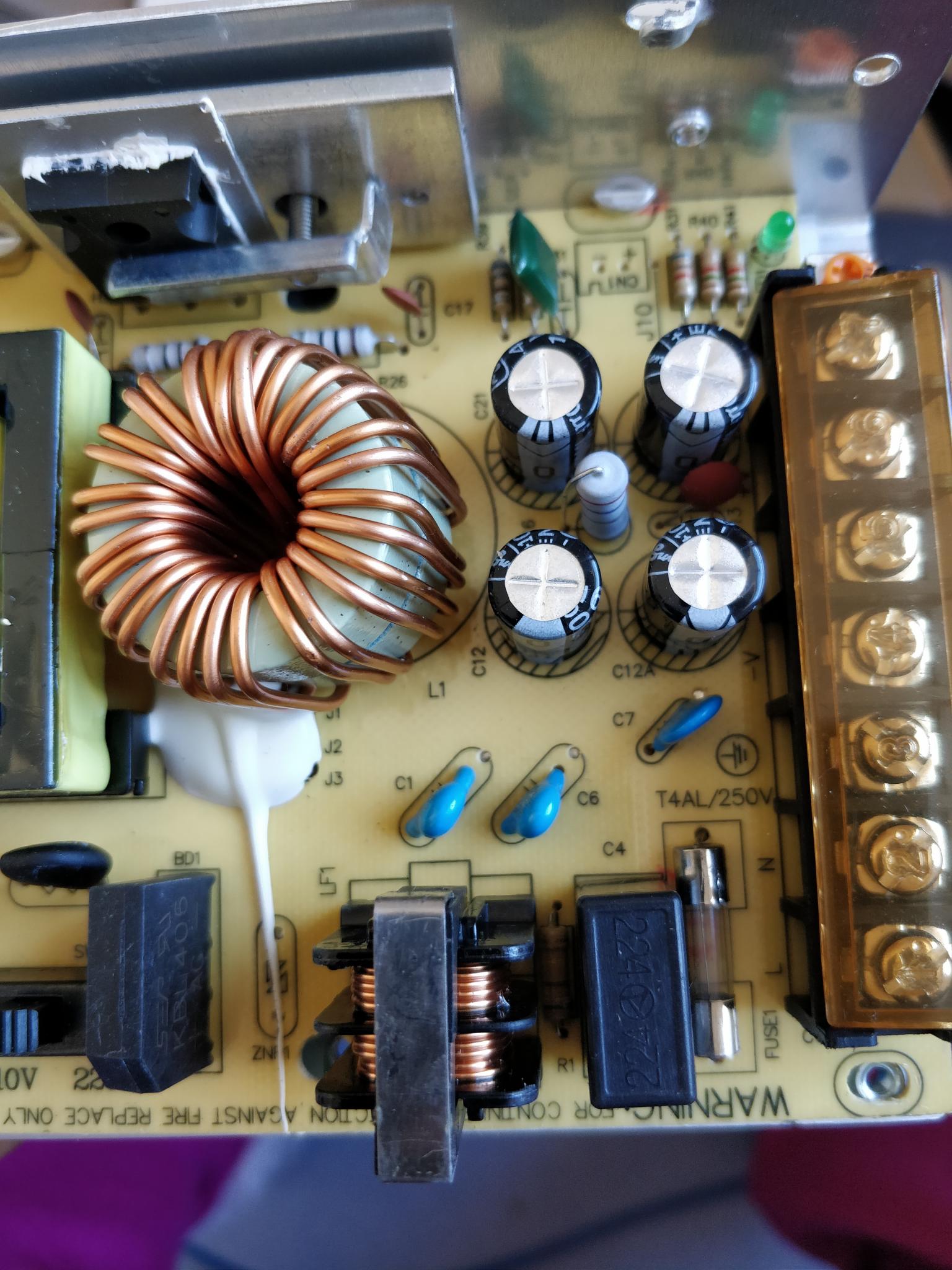

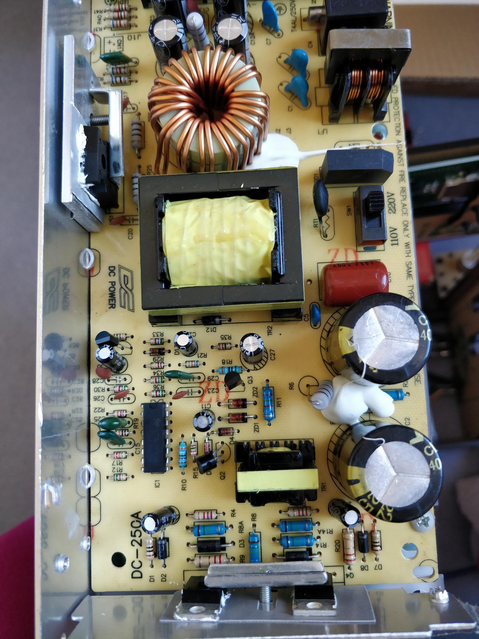

  1. J'ai isolé les fils et branché un à un Dans le cablage d'alimentation il avait une permutation entre le neutre et les autres. C'est une partie prémontée du kit
  2. Merci à vous C'était l'alimentation Il marche mon imprimante !!

  5. C'est fait mais le compteur disjoncte toujours
  6. Je viens de me rendre compte qu'un câble n'était pas bien serré C'est peut-être ça qui fait le court circuit. Je vais tout resserrer et rebrancher. Qu'est ce que tu me conseilles ?
  7. Merci Mais je pense que je n'ai pas ce problème C'est le disjoncteur différentiel
  8. Bonjour J'ai acheté une imprimante en kit de geetech La version acrylic i3 que j'ai fini de monter hier. Dès que je l'ai branché le compteur a dijoncte. Merci de m'aider à résoudre le problème.
