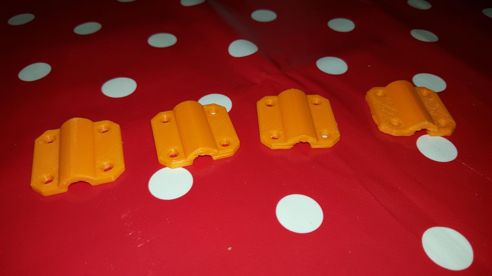

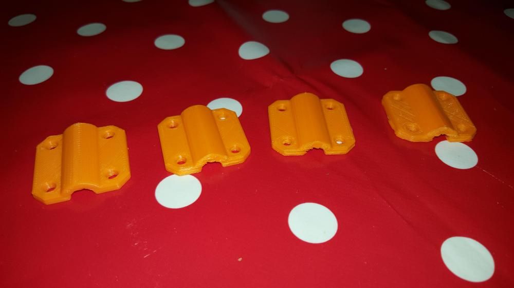

    j ai fait quelques essais avec des parametres différents et je remarque au plus mon épaisseur de couche est faible au moins la pièce est net de droite a gauche pièces de droite : qualité fin (0.1mm) remplissage rempli piéce 2 : qualité fine remplissage coque piéce 3: qualité standard (0.15mm) remplissage coque piéce de gauche : qualité rapide (0.20mm) remplissage coque plus la qualité est élevée plus les stries au niveau de la pièce sont fines par contre ça bave plus et sur une extrémité on a un effet de partie fondue y a t il un réglage supplémentaire a effectuer??????

    j ai fait plusieurs essais voici les résultats : je suis repassé en version 1.2 de cura avec le xml pour le capteur et le build track paramétres utilisés filo3D /rempli / fin :pas de changement filo3D / creux / fin :un peu mieux mais sur les bords ça bave filo3D / creux /rapide / c'est beaucoup mieux je suis retourné en version 2 est c'est mieux le contour des pièces est plus net pas de bavures mais la couleur est un peu passée j ai remarqué aussi que la hauteur de la buse après impression était différente entre la vis sans fin à gauche et celle de droite sur la version 1 (environ 1cm malgrés la mise à niveau avant le démarrage de l 'impression) pas présent avec la version 2 Qu'est sont les paramétres de précision et remplissage utilisez vous?????
