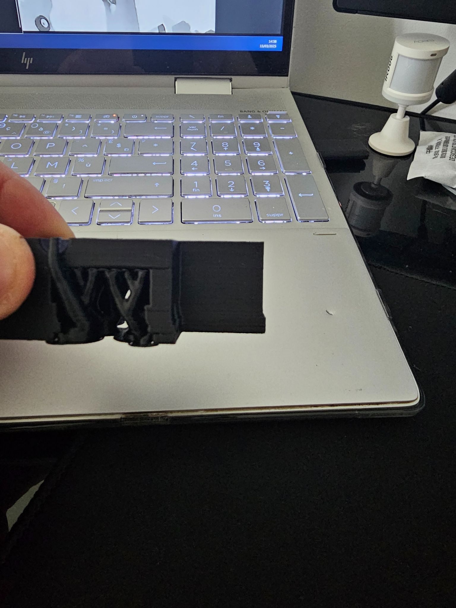

  4. je ne parviens pas a édité le post ci dessus, donc voici la suite. j'ai voulu vérifier quelque chose en exécutant le benchy de la clé USB et c'est passé comme une lettre a la poste donc je reteste avec un fichier a moi et la j'ai des décalages. donc je commence a me dire que le soucis viens surement de mon profil maintenant comment je peut m'y prendre pour trouvé le soucis Edit: le benchy = OK le vase = OK
  5. Bon j'ai eu un faux espoir, 1er impression sans réduction de vitesse elle c'est passé nickel après 2h30 mais depuis j'ai testé 5 ou 6 impression et aucune ne passe par contre j'ai l'impression que les décalage en X se produise généralement a la même hauteur et c'est vrai que quand je fait bougé la courroie de l'axe Z elle force par moment donc mon problème avec X est peut être lier a Z mais c'est bizarre que sa n'impacte pas Y Par hasard comment je peut rendre plus souple l'axe Z ?

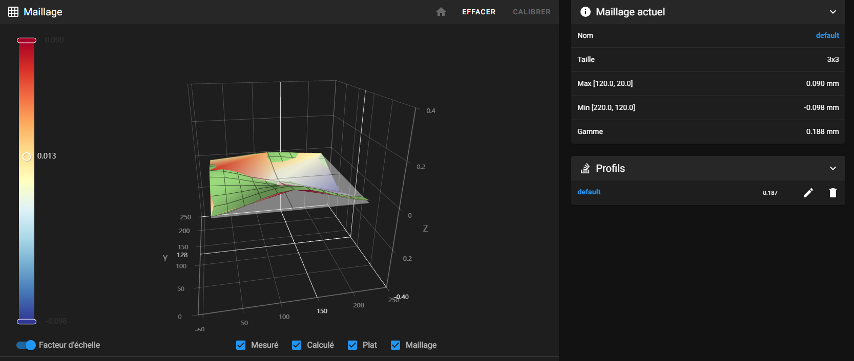

  6. bon a se jour, j'ai réceptionné la courroie GT2 MELLOW avec les agrafes, j'en ai profité pour changé celle de X en même temps, et pour un truc que je n'avais pas spécifier c'est que sur X quand la courroie était vraiment tendu j'avais des point dure lors du déplacement du chariot a la mains mais la avec la nouvelle pas de point dur. je précise aussi que j'ai testé les chariot a vide sans être sur raccordé aux courrois et je n'ai aucun point dur sur les rails linéaire. autre point ou je n'ai pas fait attention mais je sais que cela a une importance sur un véhicule les courrois on une certaine duré de vie (sois en année, sois en km) et la j'ai vu sur l'étiquette du constructeur que l'imprimante date de 2023 enfin c'est se que j'en déduis en voyant l'étiquette marqué 202312151598 je suis en cour de calibrage du plateau vu que je l'ai défait complètement il faut que je le remette correctement maintenant. Edit: bon j'ai toujours mon soucis de plateau difforme et la je suis actuellement en cours d'impression sans avoir modifier la vitesse d'execusion et pour l'instant aucun decalage qui c'est c'est peut etre du au courrois de mauvaise qualité peut etre

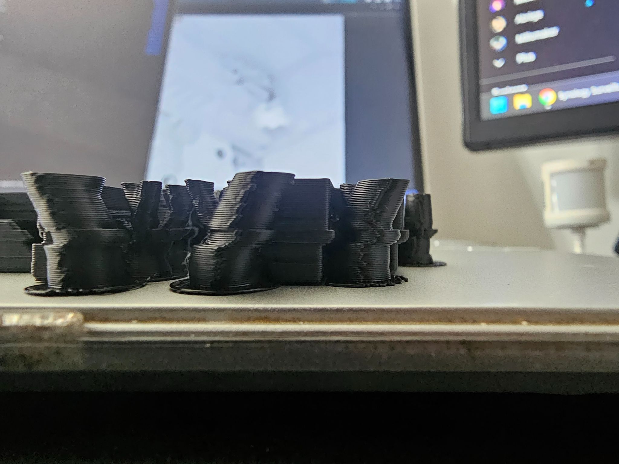

  8. Bonjour, tout se qui est de la hauteur non c'est relativement variable. pour se qui est des roues, il y en a pas sauf sur l'axe Z. il s'avère que j'ai l'impression que cela vienne de la vitesse d'impression car j'utilise le profil de @MrMagounet en ayant réduit un peut plus la vitesse d'impression car en mettant le vitesse d'execusion a 25% je n'ai aucun decalage, alors que depuis que je l'ai je n'est pas vraiment de soucis c'est vraiment tres ponctuel et minime mais la depuis quelque temps je j'etait obligé d'imprimé a 50% et suivant certaine piece je suis obligé de decendre a 25% en voulant lancé une impression je viens d'avoir la surprise que la courroir Y viens de ce rompre, sa n'a rien a voir avec mon soucis mais sa commence
  9. alors pour la graisse j'ai utilisé celle fournie avec l'imprimante, pour se qui est de l'accroche la dessus pas de soucis je met de la laque au besoin mais la ce n'est pas le soucis, pour ce qui est de la tension de la courroie avant de posté le message sur le forum j'ai regarde un peut comment tendre la courrois donc si je ne me suis pas trompé elle est bien tendu, j'ai même essaye en la tendant plus ou moins rien y fait j'ai toujours le problème et j'ai l'impression que sa devient de plus en plus récurrent.

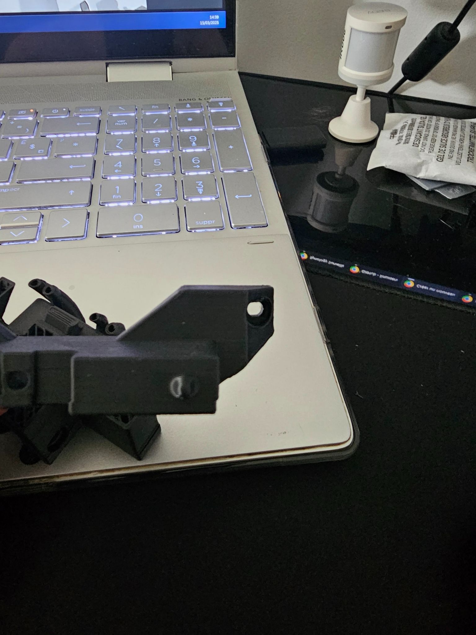

  10. Bien le bonjour, je suis depuis peut possesseur d'une artillery Sidewinder X4 pro, et malgré le réglage des tension des courroie j'ai presque toujours intempestivement des décalage sur certaine couche en X seulement. il arrive que certaines impression ce passe sans incombre je joint a se poste quelque photo pour illustré le soucis, quand cela ce passe je n'ai aucun bruit indiquant que le buse pourrais tapé dans un morceau de l'impression (certes je ne suis pas toujours a coté) j'ai mis se matin un peut de graisse sur le rail linéaire du X mais suite a ceci c'est la ou j'ai eu le plus gros fail lors de l'impression. vous auriez une idée vers quoi je pourrais me tourné pour trouvé une solution ? je vous en remercie d'avance
