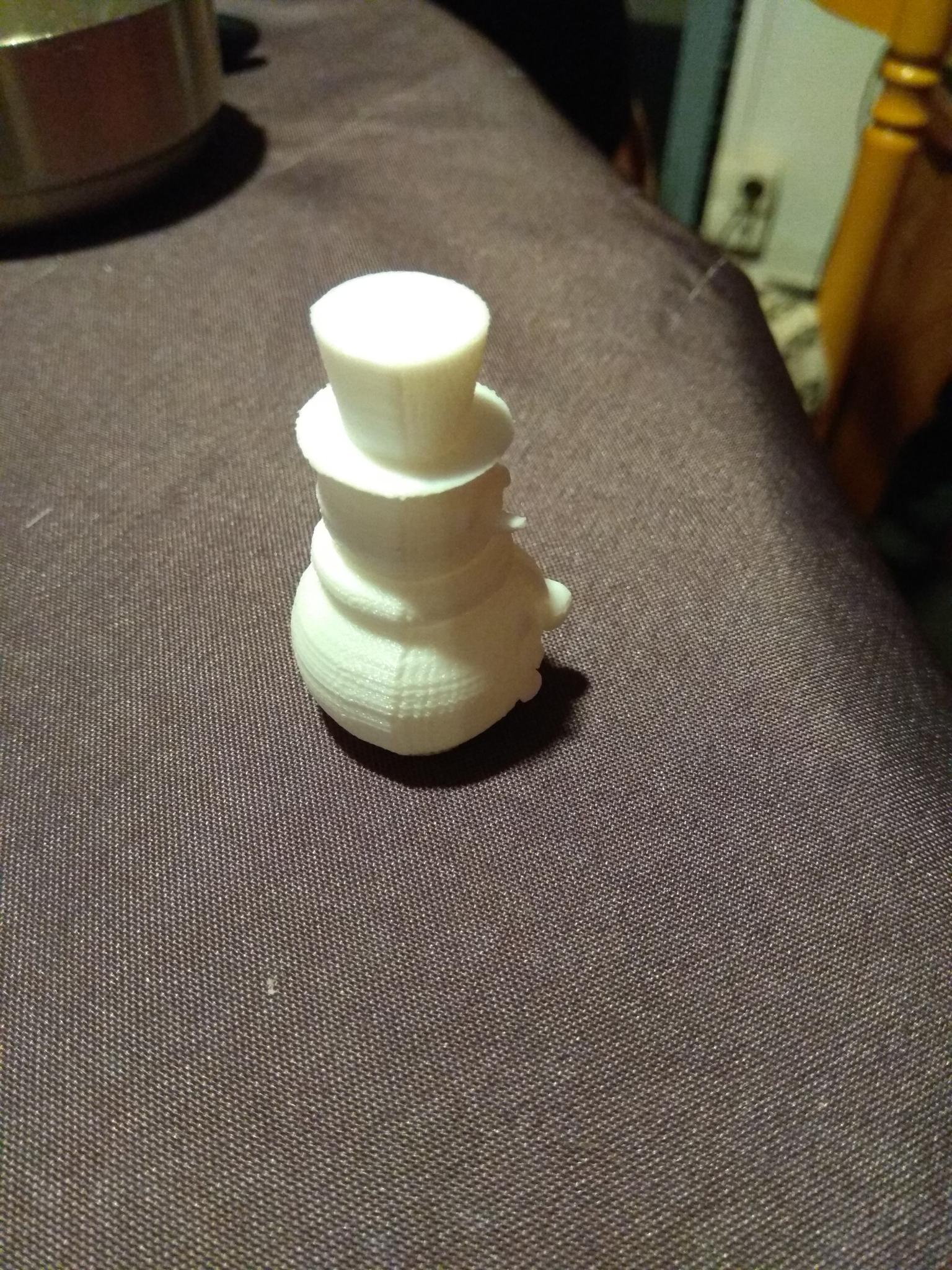

  1. Ok je retiens tout vos conseils
  2. Comment ça ? La structure en acrylique de l'anet n'est pas assez solide ? J'ai déjà mis un tendeur ... Après je l'ai mis parce que la courroie d'origine était vraiment trop détendue
  3. Bonjour me revoilà assez tardivement et plusieurs tests après avoir retendu la courroie de l'axe X. Du coup je vous confirme que mon problème de relief dans les trajectoires circulaires venait bien de la tension de la courroie de X. Je vais m'imprimer un tendeur de courroie En tout cas merci pour vos réponses, bonne journée a vous
  4. Merci Pascal je ne connais pas encore bien le forum . Je vais essayer de retendre la courroie X pour commencer puis je vous tiendrais au courant !!!
  5. Bonjour, J'ai fais quelques recherches sur le net et je n'ai rien trouvé de concret pour mon problème ! Je m'explique : Depuis peu , lorsque j'imprime un objet , l'imprimante vibre de manière régulière lorsqu'elle parcours une trajectoire circulaire , et comme vous pouvez le voir sur la photo , cela fait apparaître des motifs sur tout le long du modèle imprimé. Je précise que ces vibrations sont apparues du jour au lendemain sans explication rationnelle J'hypothèse que cela vient d'un problème de tension de courroie de l'axe X, qu'en pensez vous ? PS : J'ai une Anet A8 et j'utilise Cura !
