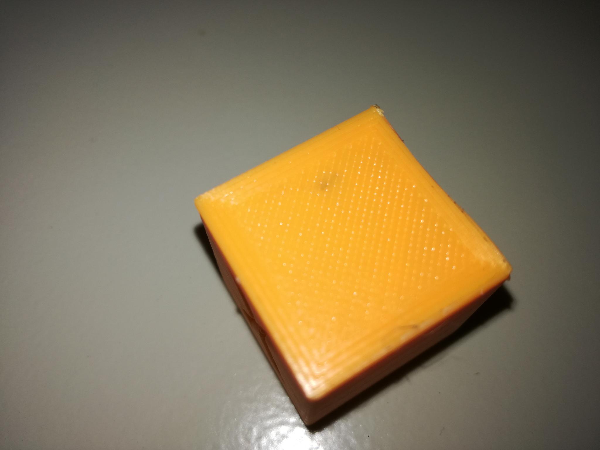

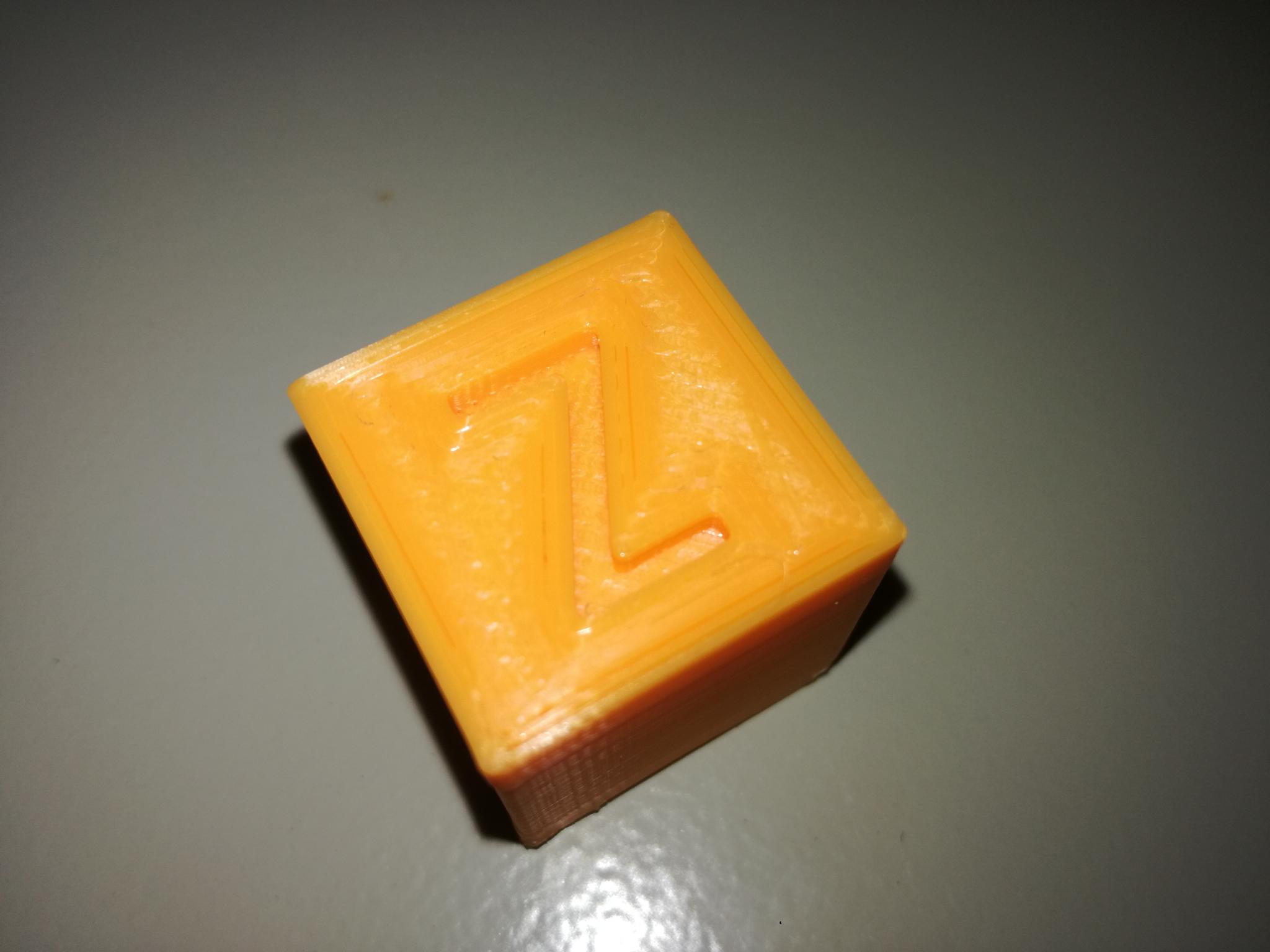

  1. Salut à tous Après avoir remplacé la board (cfr mon soucis de plateau chauffant sur la précédente), j'ai enfin recommencé à imprimer. Je suis arrivé à un résultat qui est pas mal du tout, mais il me reste un petit détail que je n'arrive pas a corriger. En fait, je ne trouve pas quel option de mon Cura je dois modifier pour améliorer ce point Les surface Haut et bas de mon "cube" ne sont pas lisses. On voit et sens beaucoup les lignes de l'impression. J'aimerais combler les trous et parfaire le lissage. Quel paramètre de Cura dois-je modifier ? Merci ! Mes Param actuels (en gros): - PLA à 215°C (205 pour la couche init) - Bed à 60°C (75 pour l'initiale) - Epaisseur : 0.2mm (0.16 pour l'initiale) - Top/Bottom thickness : 0.8mm - Top/bottom line width : 0.6mm - Couches au dessus/dessous : 3 - Pattern : Lignes à 45° Déjà essayé : - "Initial layer line width". Il est à 103%. Ça améliore un peu la couche du bas (et l'adhérence de la couche 0), mais pas du tout la couche du haut.
