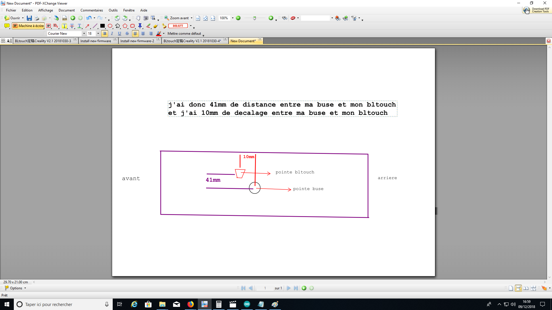

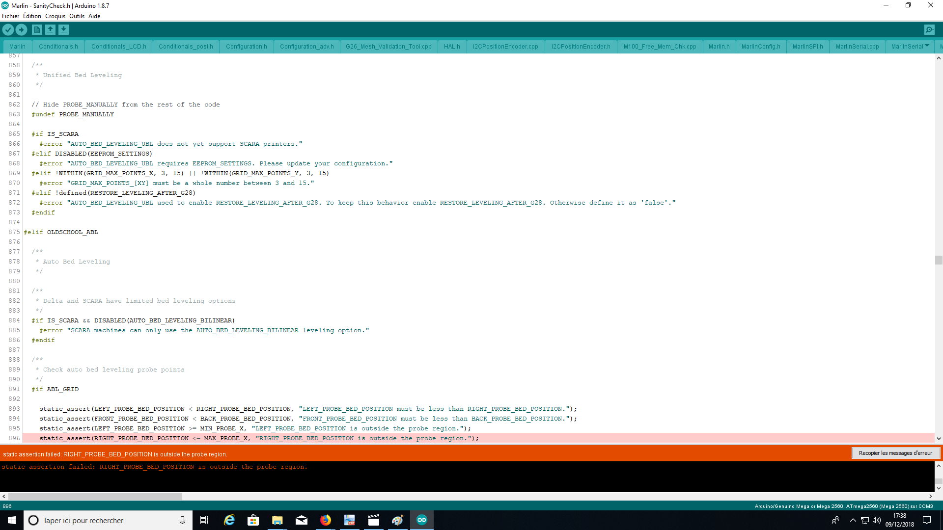

  2. bonjour j'ai un petit soucis concernant la configuration du bltouch sur ma cr10s je suis sous marlin 1.1.9 et arduino sous 1.8.7 quand j'essaye de rentrer les valeurs X et Y du bltouch j'ai un retour d'erreur: static assertion failed: RIGHT_PROBE_BED_POSITION is outside the probe region. merci de votre aide! Configuration.h

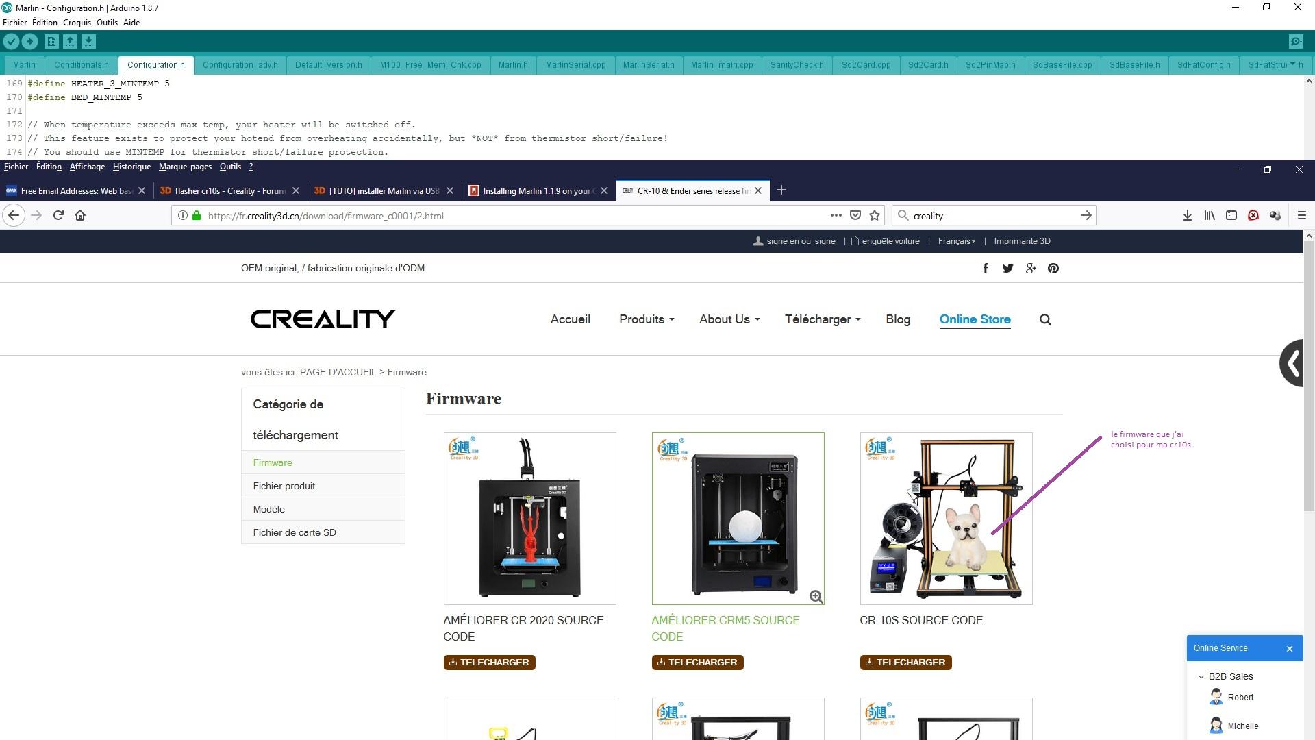

    bonjour Antho.breizh je suis allé sur le site de creality et j'ai téléchargé le firmware de la cr10s et quand j'ai voulu vérifié le croquis avec arduino il m'indique problème de mémoire?? de plus le fichier est un marlin alors que ma cr10s ne l'est pas (encore)?? c'est bien le bon lien que j'ai pris?? Pierre.

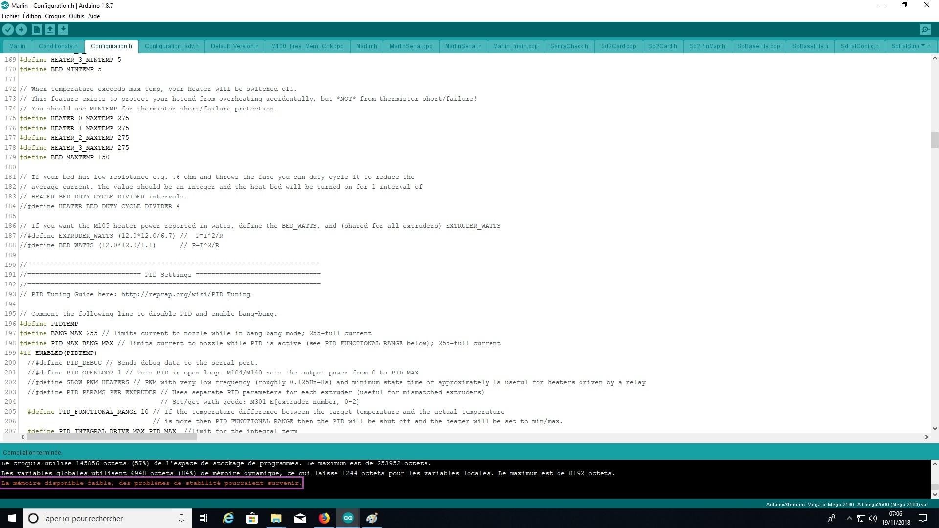

    bonjour, après longue réflexion je viens de m'offrir la cr10s et donc j'ai commencé mes premières impressions mais il faut avouer que le réglage du plateau est un peu fastidieux. Donc j'aimerai flasher ma cr10S avec Marlin mais je me pose encore quelques questions même si sur internet il y a beaucoup d'info mais surtout pour la cr10 simple. quand j'ai commandé la cr10S j'en ai profité pour me commander le bl touch avec du câble de rallonge et un ami m'a prêté un arduino. donc mes questions: 1/ faut il absolument avoir besoin d'une carte arduino car je suis tombé sur un site où la personne faisait le transfert qu'avec le câble usb relié à l'imprimante avec le logiciel arduino. 2/j'ai téléchargé marlin 1.1.9 mais quand je vais sur cr10.fr avec la configuration pour la cr10s les lignes ne correspondent pas(je pense que ce n'est pas grave) par contre il y a des lignes de commandes que je n'ai pas. je peux faire des copier collés et mettre ça n'importe où? j'ai néanmoins fais le test en en validant la configuration(sans brancher la cr10s) le logiciel arduino m'indique qu'il y a un manque de mémoire,avez vous eu la même chose? tout ça pour vous dire que si je veux mettre marlin c'est pour mettre un bl touch après. merci pour votre aide. Pierre.
