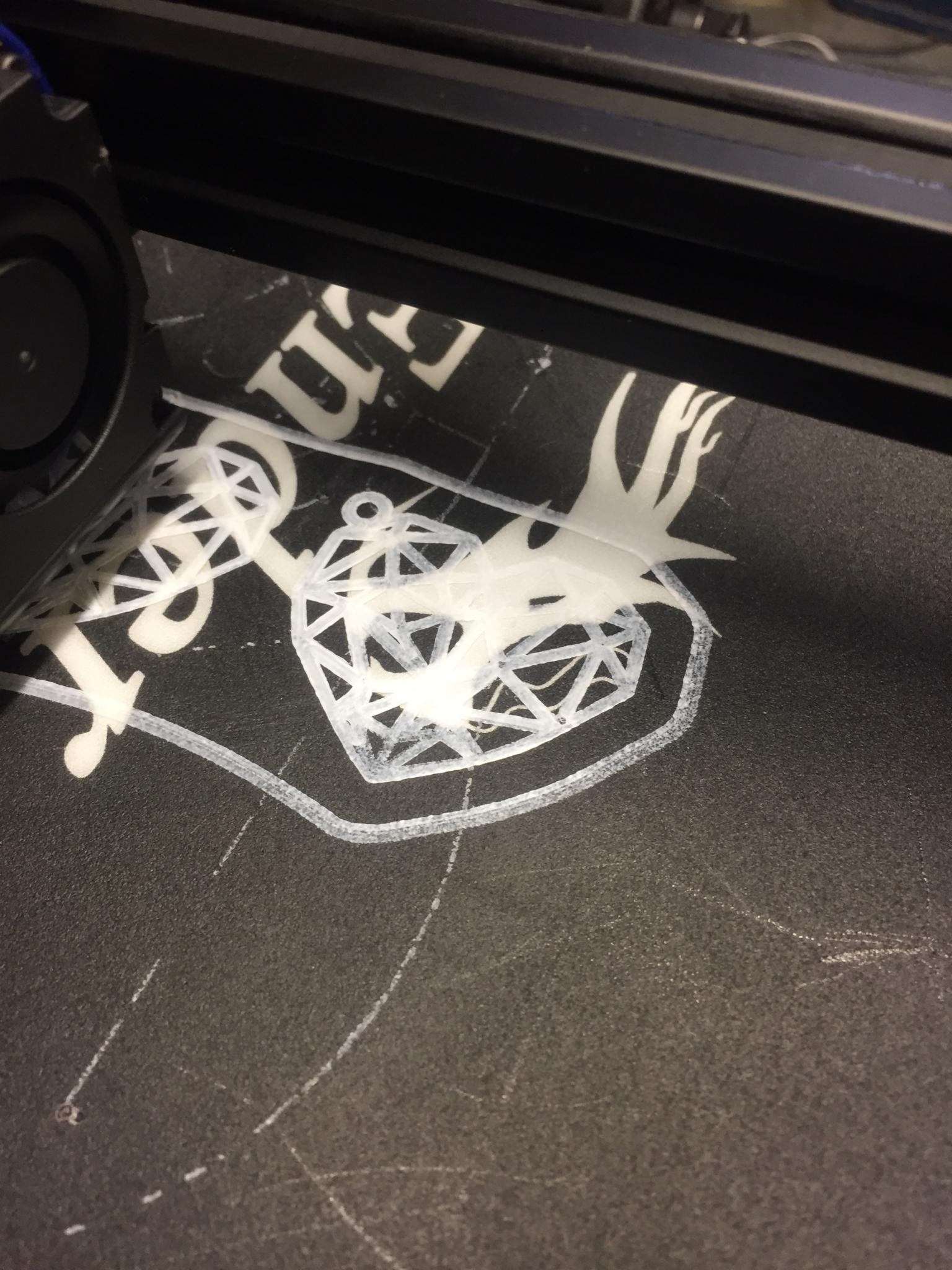

Rookie

  2. Dans mon cas c’était l'ajustement plateau/buse incorrect : écrasement si différence trop petite (mon cas), si différence trop grande : pas d'accroche au plateau ou imprime dans le vide.
