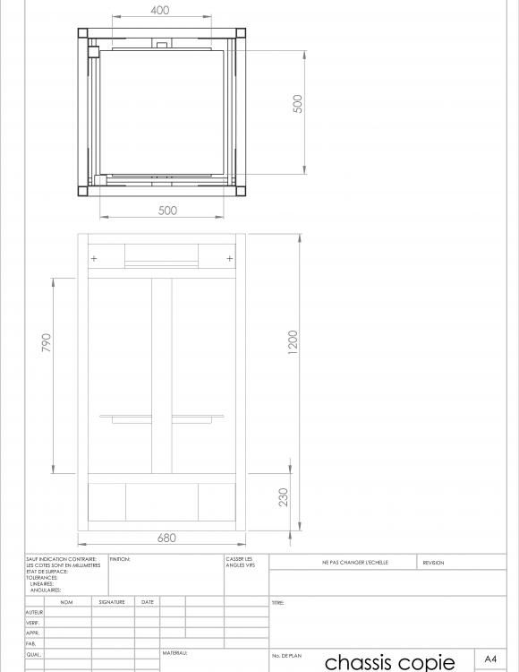

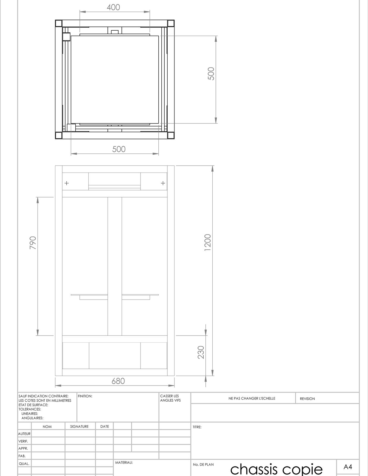

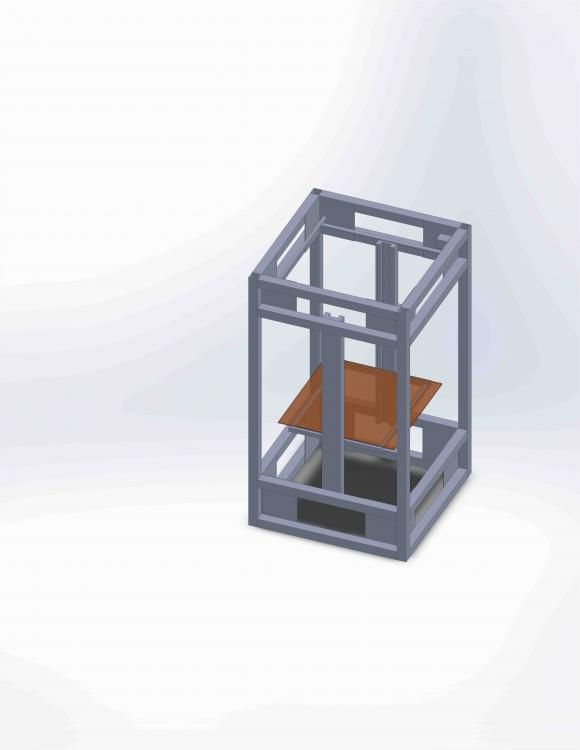

    Hello freedam, J'ai eu pas mal de taf ces derniers temps du coup j'ai pas trop eu le temps de revenir sur le fofo... mais je continu de dessiner et de réfléchir a différentes alternatives ^^ Du coup, j'ai refais le châssis en tenant compte des vslot en 1m avec environ 85 cm de course. Je ne savais pas trop non plus comment intégrer les moteurs X/Y. car dans ma réflexion, je ne veux rien qui dépasse du châssis de manière a pouvoir le fermer complètement pour contrôler la température interne ^^ . du coup je ne vais prendre que des nema17 qui semblent être largement suffisant. la base du cassis servira a intégrer les alim (moteur éclairage, système de control de température type PC , et autres électroniques avec en plus les deux moteurs Z.il y aura aussi le panneau de control et lecteur de carte sd. Je négocie actuellement avec igus pour qu'il m'envoi des échantillons pour les arbre en carbone et douille afin que je puisse me rendre compte de ce que ca vaux. a suivre donc ;-)

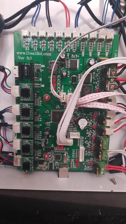

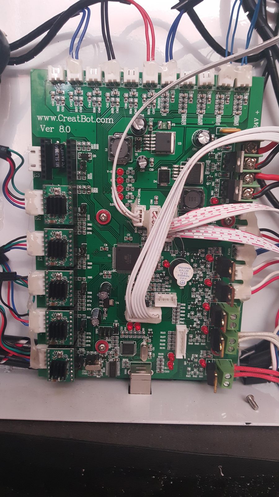

  11. Merci , J'aurai du te préciser qu'ayant pris la photo, la carte de la machine ou je suis en litige avec le distributeur... il y a en revanche un lecteur de carte sd et un écran c'est un processeur ATMEGA2560, et le distributeur me l'a vendu comme etant une ardiono.... mais il semblerait qu'il n y ai que proce qui soit de chez eux ^^ Du coup la réalisation de ma future machine dépend juste du fait de savoir si je me fait rembourser ou non... Dans la negative, je pense que je vais virer cette carte de m*** et mettre un truc mieux mais qui marche 24v
  12. Saurais tu me dire ce que c'est ? de ce que j'ai compris elle est alimantée en 24v pour le reste ... je ne sais pas ^^

  16. du coup j ai regardé ce que tu m'as indiqué et je n'ai pas trouvé moins cher pour un guide de 1m ? aussi je pense que je vais remplacer les nema23 par des nema17 , il y en aura un de chaque coté, ca devrai être largement suffisant pour mouvoir un plateau qui fera 2 ou 3 kg ? si j'ai bien compris ce que j'ai lu , ca me facilitera aussi la connectique avec les driver ?

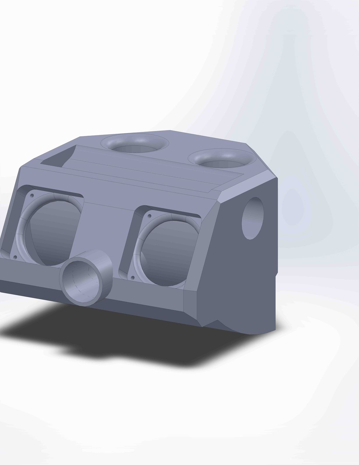

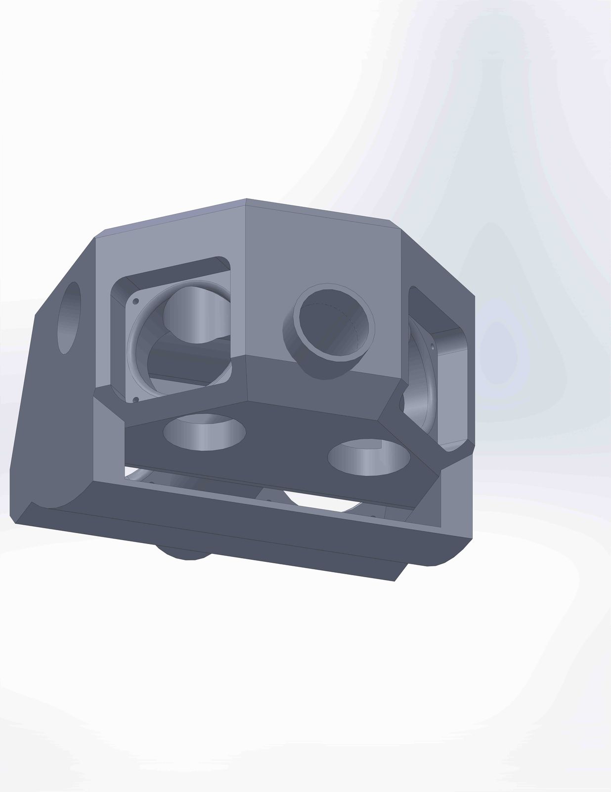

    nouvelle idée pour le support de buse !!! tout est intégré : support pour 4 douilles, deux extrudeurs et 4 ventilo ^^, les sorties pour la ventilation de l'impression, seront ajustées quand j'aurai le matos mais l'idée générale est la ;-)

    yes ^^ du coup j'ai viré dans mon tableau tout ce que j'avais prévu pour les Z et j'ai retenu ca : http://vslot-europe.com/home/131-1000-mm-c-beam-linear-actuator-bundle-with-nema-23-stepper-.html 202€ livré et tout y est comme ca pas la peine de ce prendre le choux et au moins ce sera précis durable et fonctionnel ^^

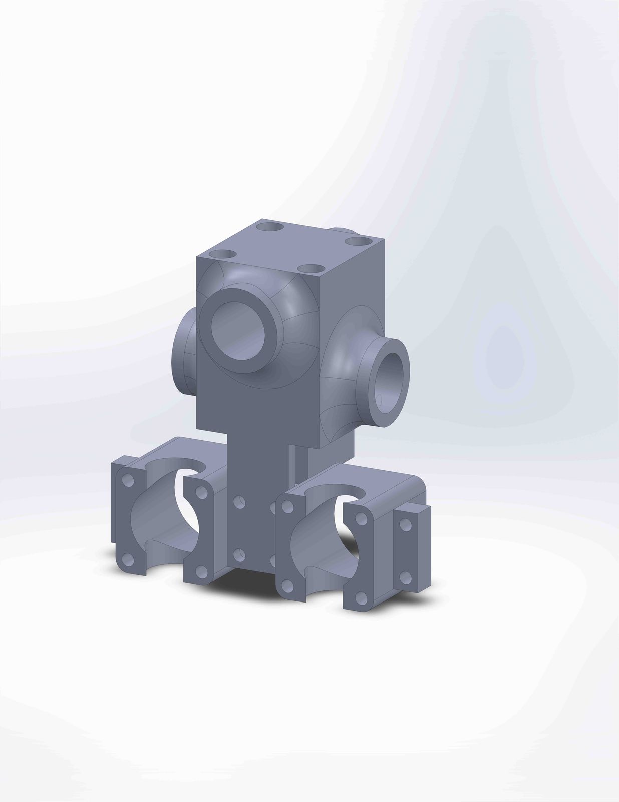

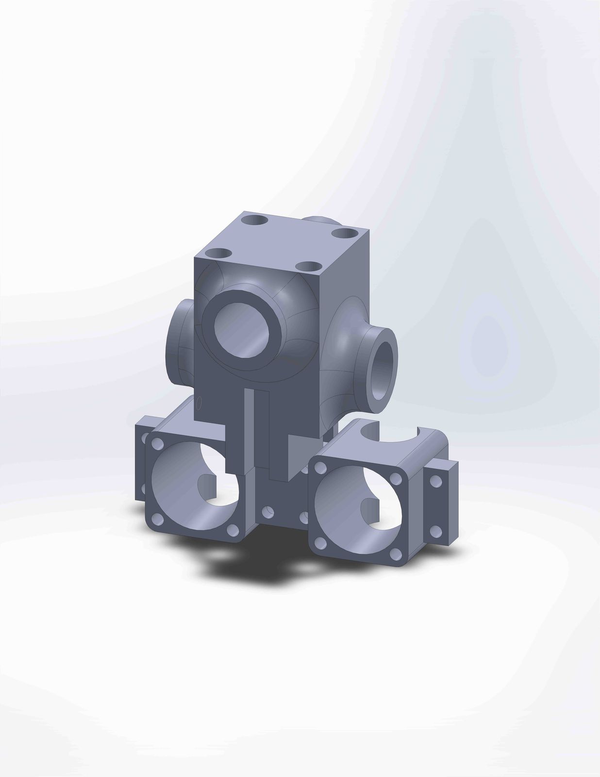

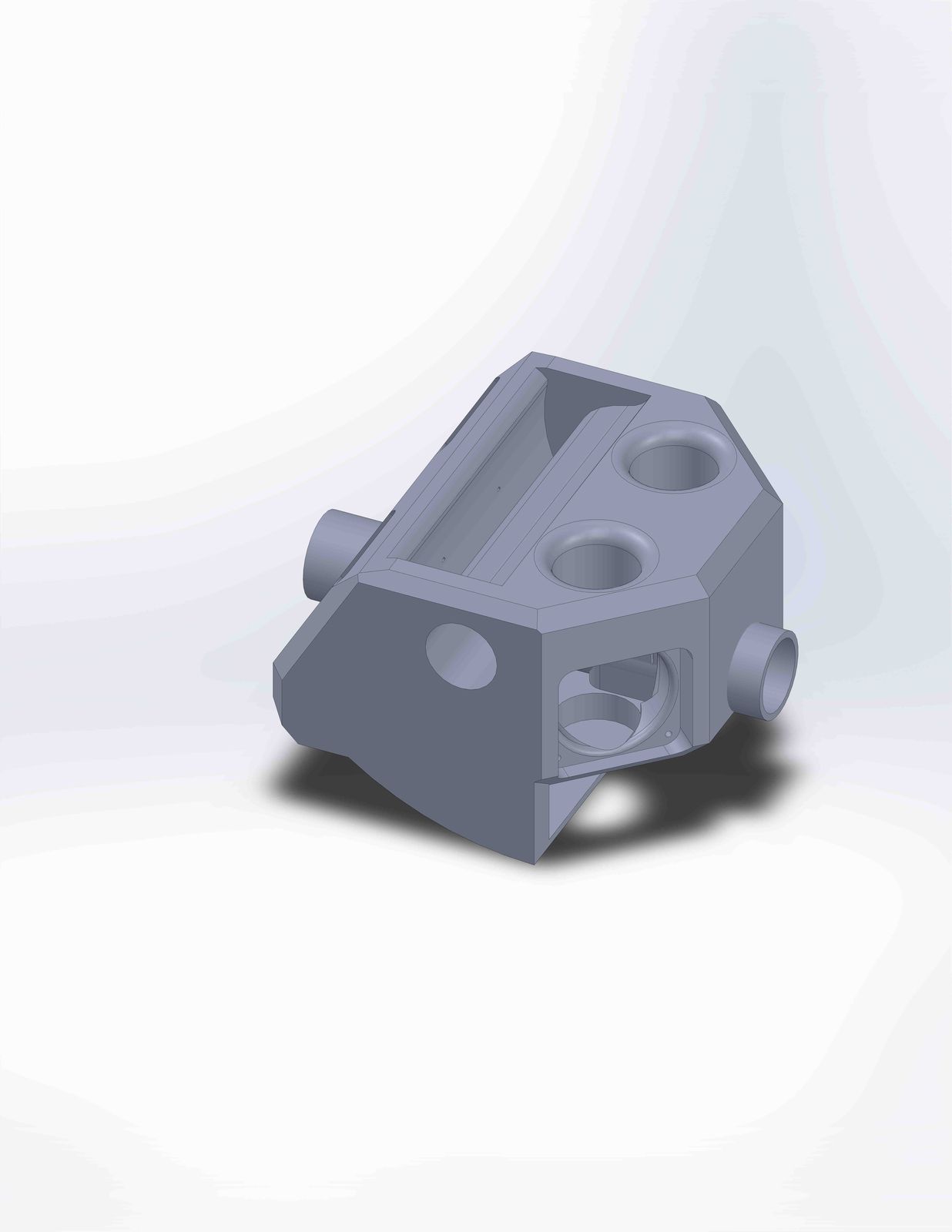

    hello freedam, Voici une de mes idée pour le support des extrudeuses et de la tète mobile en trois pièces la fente sur l un des coté est prévue pour recevoir le capteur de niveau. les trous pour les axes sont prévus pour recevoir des douilles IGUS pour des arbre de 12 . ce serait cool que tu me montres aussi ta création ? Pour le vslide me suis trompé, c'est vslot : http://vslot-europe.com/ ca semble bien mais c'est super cher !!!

    oui ^^ je parts sur cette dimension de châssis avec un plateau de 500*500 mais je ne sais pas encore si ca sera la vraie surface d'impression ^^ je ne sais pas si tu a vu mais j'ai presque fini mon tableau xls
