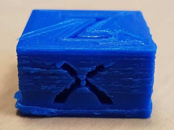

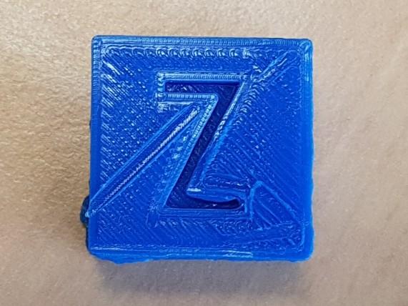

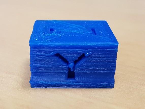

  5. Bonjour à tous, et merci à tous les enthousiastes et les belles réalisations qui m'ont fait craqué sur ce modèle comme première imprimante 3D. En bon newbie, j'ai également raté l'étape des deux vis bloquants l'axe vertical. Mais grâce à ce post, c'est résolu. Malheureusement pensant que le problème venait des galets trop serrés, j'y ai touché via les vis excentriques. Résultats sur le cube xyz de 20x20x20 de calibration voir photos. On constate que la cinématique en z n'est pas bonne. Quelqu'un connait il la meilleure manière de vérifier que le déplacement en z est souple ? Merci d'avance et merci à tous pour les partages d'info Si vous avez d'autres commentaires au vu des photos, je prends aussi - en particulier les "gouttes" apparaissant sur les pointes du x et du y. Cordialement
