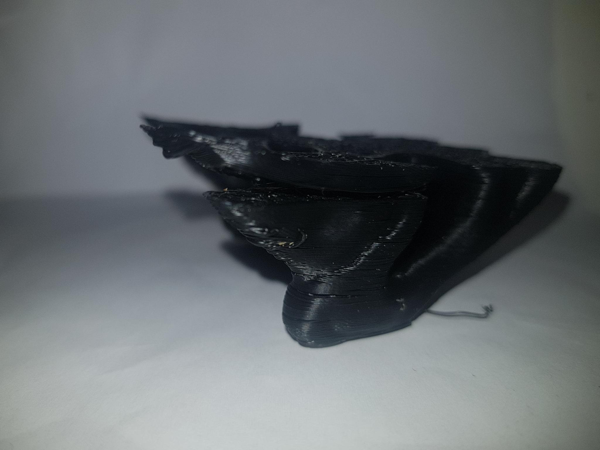

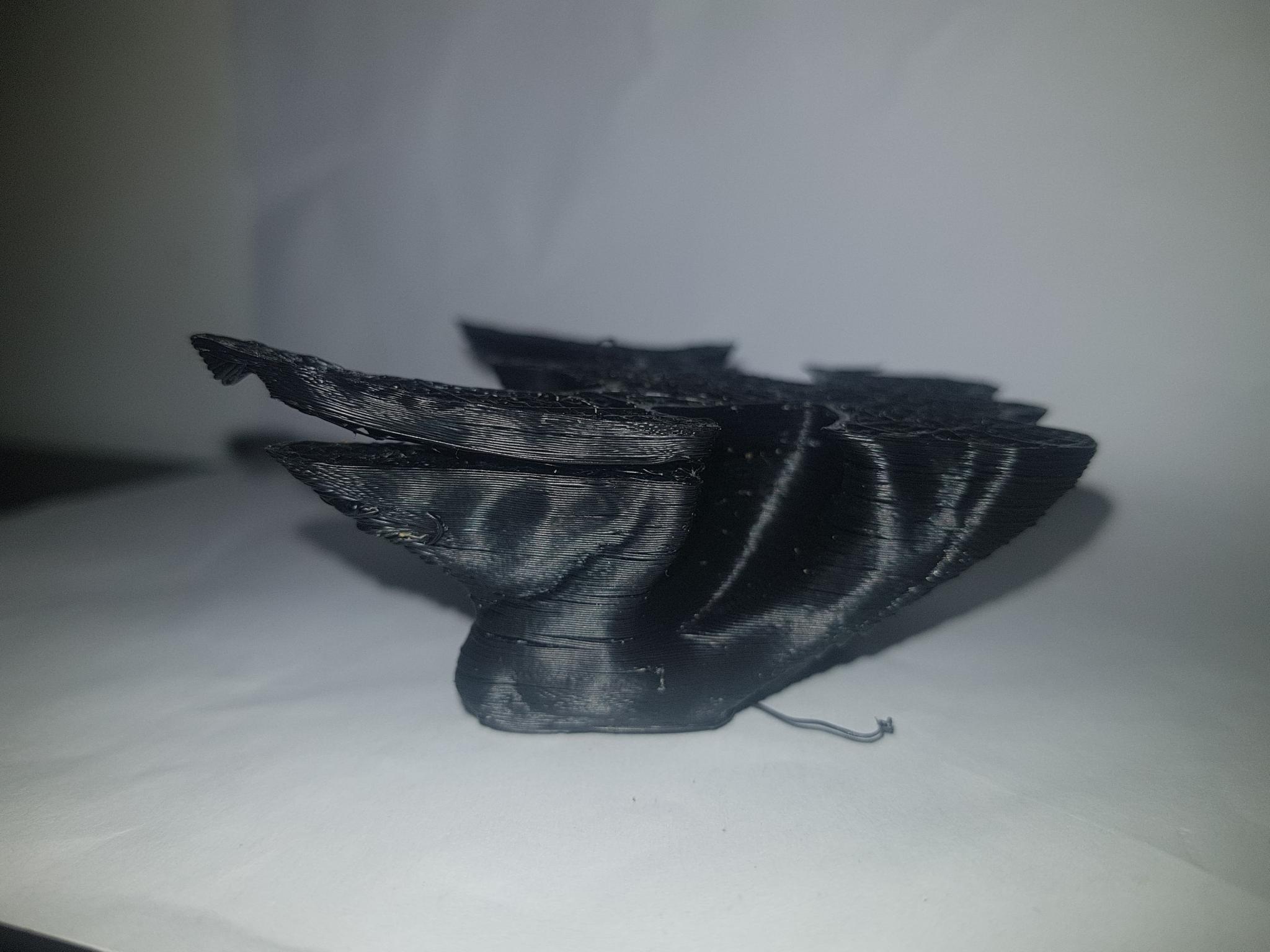

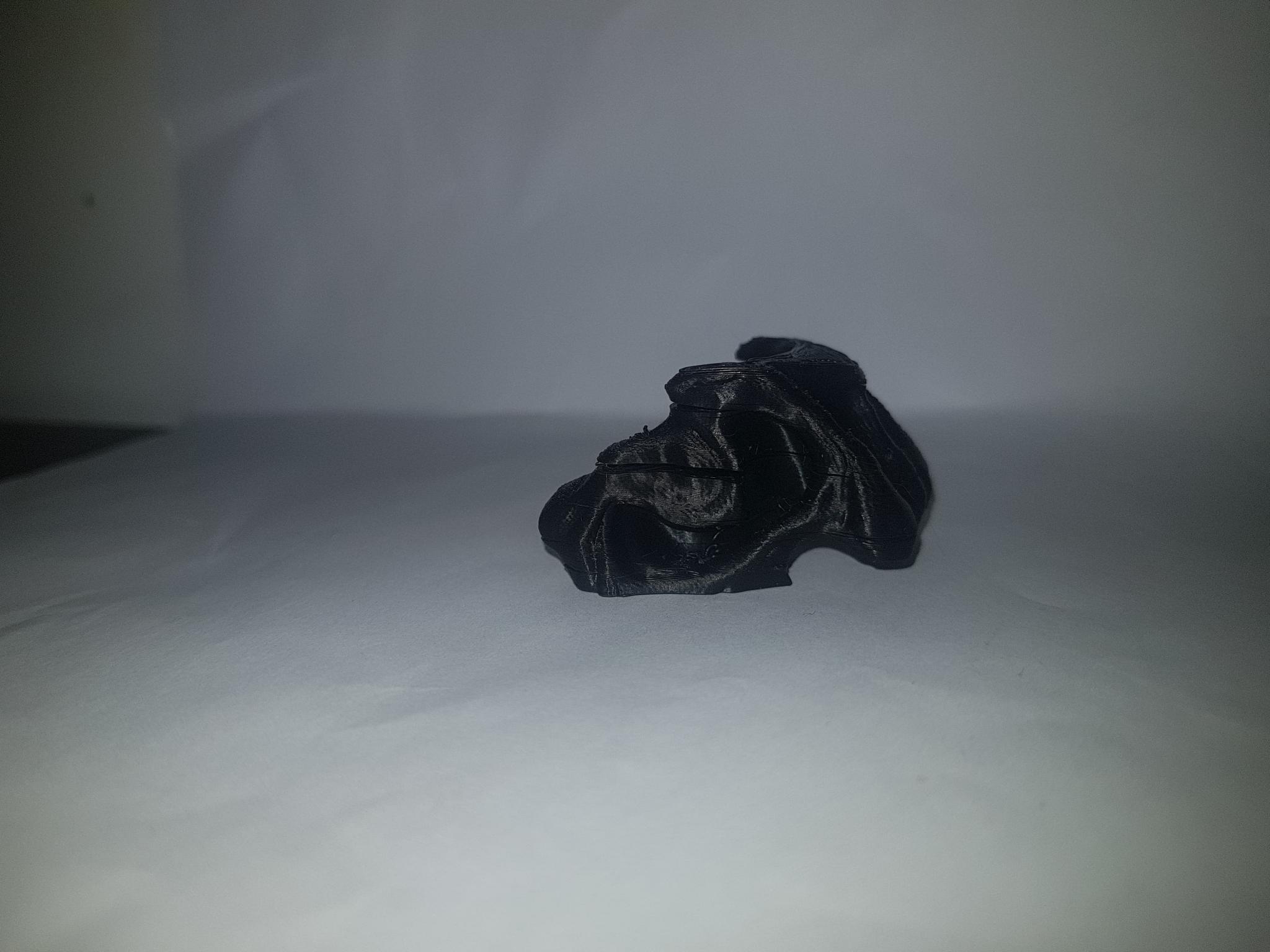

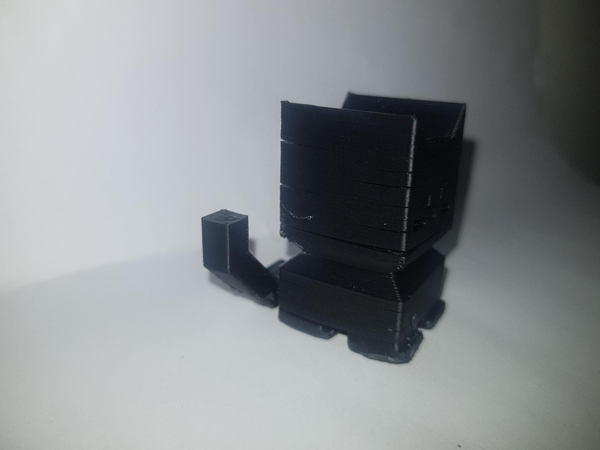

    2

  1. Merci beaucoup pour vos messages. Ah la Noobitudes quand tu nous tiens, j'ai regarder sur ma bobines et effectivement, il y a eu une erreur dans ma commande, j'ai commandé du PLA et j'ai reçus de l'ABS... j'ai donc relancer un test et plus de fissure ( 240° buse et 100° plateau ) mais malgré cela j'ai toujours un petit Problème d’adhérence ( Malgré la laque et la cole ) à environ 60% de mon impression, je ressaie avec une jupe ( cura ) et je vous redis ça.
