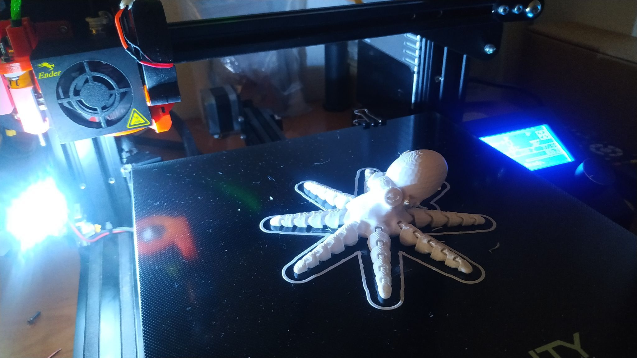

Bonjour, Je tenais à faire un retour, pour vous dire que j'ai réussi à compiler un firmware avec les options que je souhaitais, et je confirme qu'en passant par une microsd, j'arrive à lancer des impressions sans erreur. (vraiment dommage, car avec l'ancienne carte, j'imprimais direct du slicer sans souci, c'est ça l'évolution !) Merci pour votre aide. -

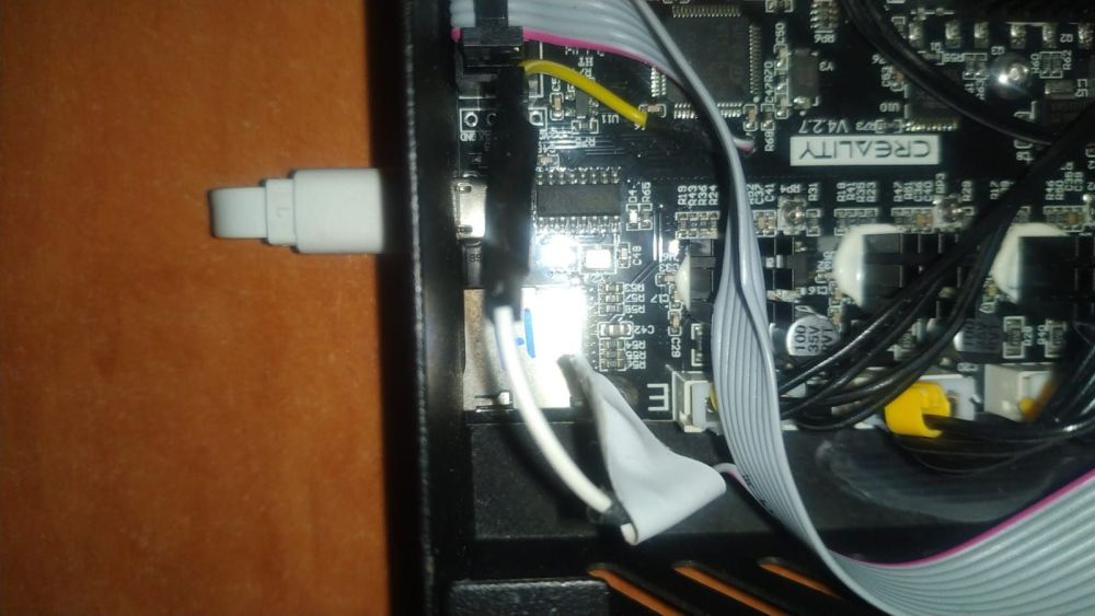

Merci d'avoir répondu, j'ai fait le calibrage, et rentré les valeurs et enregistré via Pronterface. J'ai quand même un vrai problème de communication entre le pc et l'imprimante, dans cura par exemple, en plein milieu d'une impression de quelques minutes, la tête cesse de bouger et le % di'mpression dépasse les 100% et tout est comme bloqué. Suivant cette vidéo, j'ai check toutes les valeurs et tout semble ok Je me demande si le firmware installé est bien le bon. devrais-je essayer avec une base de ender 3 PRO ? V2 ou autre chose ? Tout ce que j'ai fait est de changer la carte mère, j'ai gardé l'écran d'origine, même config donc que dans la vidéo ci-dessus. J'y ai passé ma journée et ça ne fonctionne toujours pas. j'suis déçu .. -

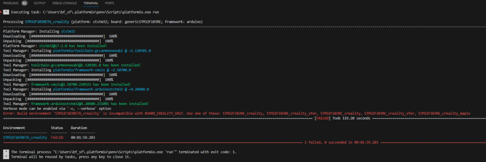

Bonjour à tous, je vais tenter de régler ce problème pour de bon. J'ai tenté de relancer un build avec cet environnement, j'ai une erreur J'ai trouvé ceci qui indique que le nouvel environnement pour la carte 4.2.7 est : Alors qu'avec cet environnement cela fonctionne Au moment du flash, j'ai ce message, je fais reset En vérifiant les modifications apportés dans les fichiers de Pierre, j'ai trouvé celà Cela influe sur la courbe de chauffe ? -

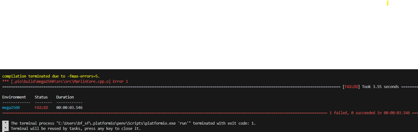

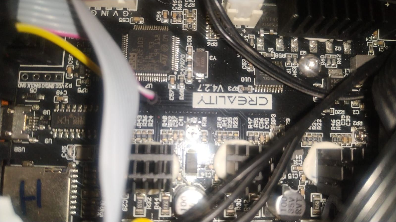

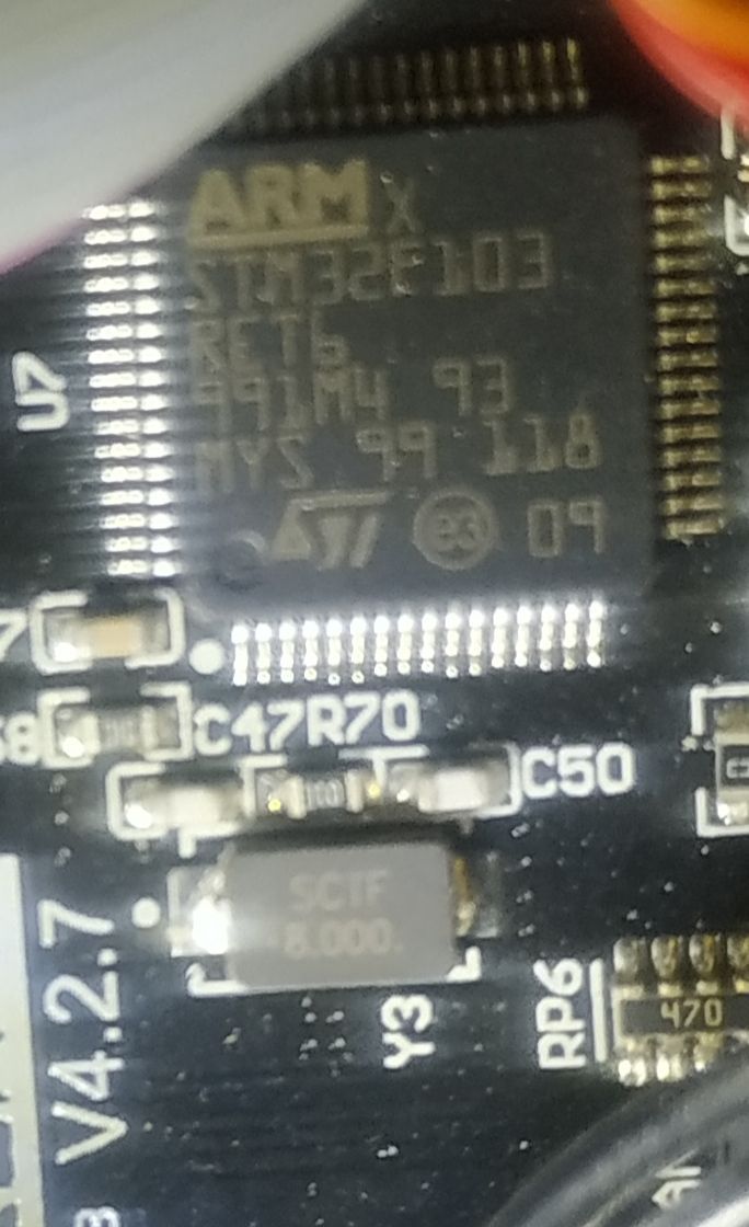

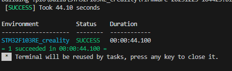

Bonjour à tous, J'ai réussi à compiler avec STM32F103RE_creality, mais sur la puce porte un nom différent. J'ai flashé plusieurs firmwares, mais aucun ne fonctionne correctement, soit les moteurs ne bougent pas, soit la température n'arrive pas à la prescription demandée, soit la température bed / extrudeur est ok et l'impression ne débute pas... J'aimerai repartir de zéro afin d'obtenir un .bin propre et bien configuré. J'ai téléchargé la version 2.1.2.1 et ai modifié les configuration.h , configuration_adv.h comme sur le fichier de Pierre mais je n'arrive pas à avoir un .bin qui fonctionne correctement. Current Marlin Release Supports AVR and ARM Arduino and PlatformIO 2.1.2.1 De quoi avons nous besoin ? -

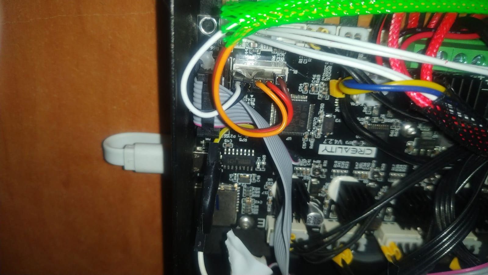

Oh .. désolé .. je vais ouvrir l'imprimante pour vérifier Merci d'avoir pris le temps de répondre. -

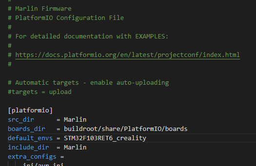

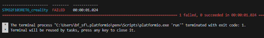

Visiblement c'est l'environnement qui n'est pas bon. default_envs = STM32F103RET6_creality J'avais trouvé cette info sur un tuto, quelqu'un pourrait me dire ce que je dois utiliser ? Merci ! Je vais tester ce soir avec STM32F103RE_creality -

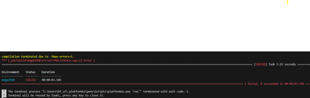

Bonsoir, Entre le 1er sujet et maintenant, j'ai changé de PC et donc du tout réinstallé. J'ai suivi ce tuto J'ai modifié configuration.h , configuration_adv.h mais j'ai pas mal d'erreur au moment de la compilation. Faut t'il modifier le fichier plateformeio.ini ? (dans le fichier de Pierre, je ne vois rien qui ait été modifié (apparemment) ce genre de manipulations restent obscures pour moi. Avez-ou une idée du problème ? Merci pour votre aide ! Fail.txt EDIT : Ne pas tenir compte de mon message précédent, sur un autre tuto, je me suis rendu compte que je n'avais pas copier/coller les fichiers de configuration propres à l'imprimante .. je refais un essai. J'ai du mieux, mais quand même une erreur. J'ai utilisé les fichiers de Ender3 4.2.7 Est-ce que cette configuration du platformio.ini est correcte ? [platformio] src_dir = Marlin boards_dir = buildroot/share/PlatformIO/boards default_envs = STM32F103RET6_creality include_dir = Marlin extra_configs = Marlin/config.ini ini/avr.ini ini/due.ini ini/esp32.ini ini/features.ini ini/lpc176x.ini ini/native.ini ini/samd21.ini ini/samd51.ini ini/stm32-common.ini ini/stm32f0.ini ini/stm32f1-maple.ini ini/stm32f1.ini ini/stm32f4.ini ini/stm32f7.ini ini/stm32h7.ini ini/stm32g0.ini ini/teensy.ini ini/renamed.ini -

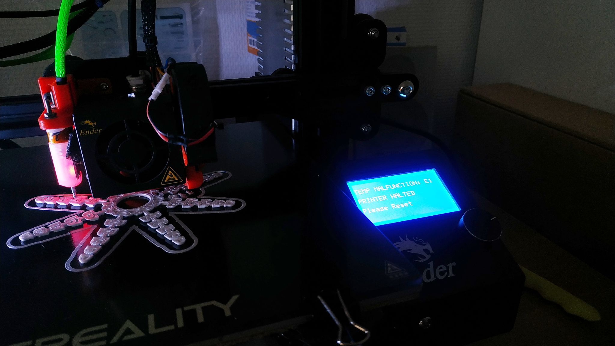

Bonsoir, Je sollicite à nouveau votre aide car j'utilise peu mon imprimante mais lorsque je souhaite m'en servir, elle ne fonctionne pas correctement. Souvent, et comme précédemment, mes impressions bloquent en cours de route. Pour situer où j'en suis le plus clairement possible Ender 3 V1, j'ai changé la carte par une 4.2.7 Niveau PC sous windows 11 (les pilotes semblent bien installés) Parfois les impressions se lancent correctement mais sont très lentes, arrêts fréquents et prolongés de la tête d'extrusion, mais lors des phases d'impression, la tête bouge à la bonne vitesse. En option, je possède un BLtouch ''like'' qui fonctionne plutôt bien. Le firmware installé est celui que vous m'aviez compilé ici Pouvez-vous m'aider à mettre à jour mon firmware avec la dernière version de Marlin ? Merci de votre aide. Stéphan
Ce sont exactement les symptômes que j'avais avant cette nouvelle compilation je pense que c'est un bug dans le firmware. (peut être à remonter en issue sur GITHUB, mais j'ai jamais fait) on est bien d'accord que c'est là que je cherche la base pour la compilation https://marlinfw.org/meta/download/
non, je suis sur pc fixe et j'ai désactivé les mises en veille depuis longtemps maintenant. Mais ce matin j'ai eu l'occasion de sortir une impression d'un peu plus d'une heure sans souci tout en bossant sur le pc, alors coïncidence hier soir ??? @Clemz Comme à priori ça a l'air de fonctionner, pourrais-je avoir les fichiers de config afin que je puisse comparer avec les miens, et surtout, je souhaite retrouver les menus en anglais. Merci !! Stéphan

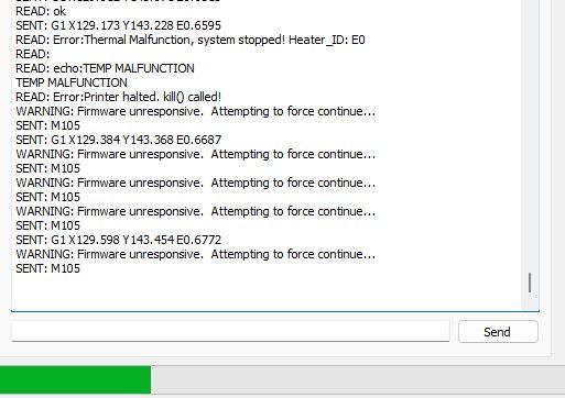

Bon .. c'était bien parti, j'ai lancé une impression après avoir fait les PID de l'extrudeur et du lit 45 minutes (le temps du repas), je reviens à l'ordi j'ouvre une un navigateur et l'impression plante. Je n'ai pas eu de message d'erreur sur l'imprimante, ce qui est une avancée certaine, mais je n'ai pas réussi à faire repartir l'imprimante. Ce qui m'agace, c'est qu'avec l'autre firmware de creality, ça marche !! je peux surfer à coté, modéliser etc.. le souci c'est que le bltouch n'est pas configuré au bon endroit, que du 3x3 pour le réglage du bed.
J'suis au taf, je regarde ce soir. Pour le nombre de points 3x3 ça fait un light je trouve, 4x4 c'est chiant, pas de probe au centre du plateau, 5x5 c'est top. Pour ma part je n'ai aucun souci pour arriver en température, et encore une fois, ça marche avec le firmware creality ! J'vous dis ça dès que possible. merci
Même avec des explications précises, je n'ai toujours pas résolu mon problème. Comme mon imprimante est une des premières générations, je viens de changer le thermistor ainsi que le hotend, et toujours le même problème. Je cherche de mon coté, et si je trouve quoi que ce soit, je reviendrai poster la réponse, promis. (je reste persuadé que c'est juste un problème de version de marlin) étant donné que mon imprimante fonctionne avec le firmware de creality, mais qui ne possède pas toutes les options que je souhaite).
Merci pour le retour rapide. Non, la température est super stable, et je rappelle qu'avec le firmware officiel Creality, après ce problème avec le firmware compilé, j'ai quand même pu imprimer objet qui a pris presque 4 heures, donc avant ça marchait avec ma carte 1.1.3, ça fonctionne avec le firmware Creality en Marlin 2.0.6 mais là il y a un truc qui cloque. Merci ! Configuration.h Configuration_adv.h

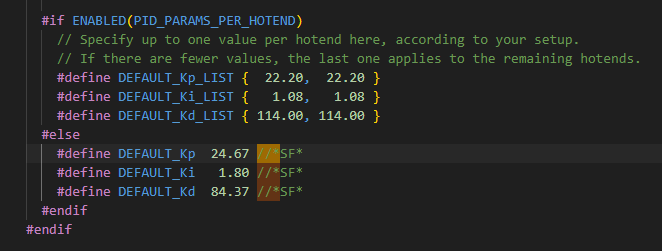

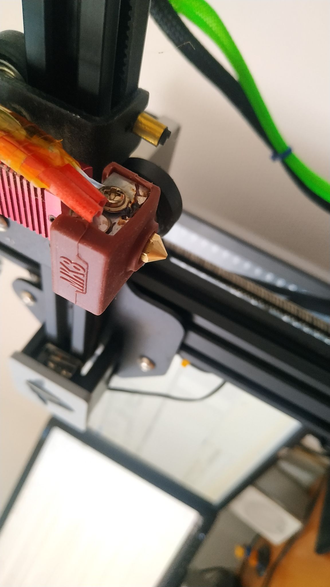

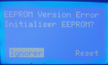

Voilà c'est fait. J'ai remplacé la buse (le PTFE n'était pas usé) et recentré le corps de chauffe. J'ai enlevé la protection d'origine par une chaussette en silicone que j'avais acheté mais pas installé. J'ai pas trop trifouillé, mais les câbles sont en bon état. Je viens de faire un essai en ne faisant chauffer que l'extrudeur, sans le bed, j'ai eu l'erreur au bout d'une dizaine de minutes... ça fait 25minutes que ça tient le bed en température, et je n'ai aucune erreur Je viens de relancer un PID de l'extrudeur pour mettre les valeurs à jour. PID Autotune finished! Put the last Kp, Ki and Kd constants from below into Configuration.h #define DEFAULT_Kp 24.67 #define DEFAULT_Ki 1.80 #define DEFAULT_Kd 84.37 J'ai donc renseigné SENDING:M301 P24.67 I1.80 D84.37 >>> M500 SENDING:M500 echo:Settings Stored (685 bytes; crc 9398) Concernant l'erreur de l'EEPROM au 1er démarrage, ça vient de quoi ?
