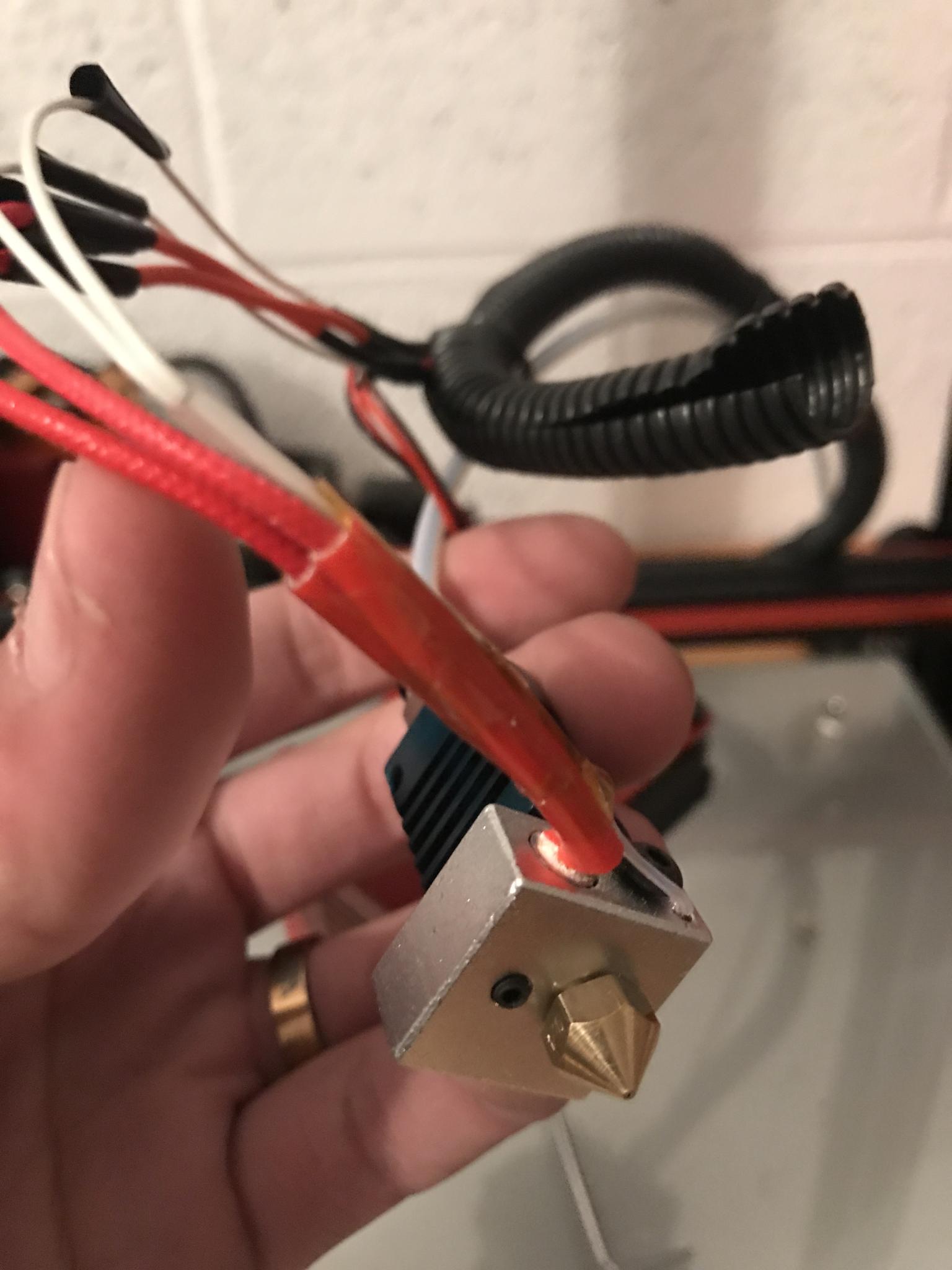

  1. Merci pour vos réponse, je vais regardé à cela. Y-a-til un sens à respecter pour les fils ???? Car je n'ai aucun repère pour les ressouder. Il y a deux rouges et deux blanc. Mais l'ordre, peut importe du moment que les deux blanc sont ensemble et les deux rouges ensemble ?

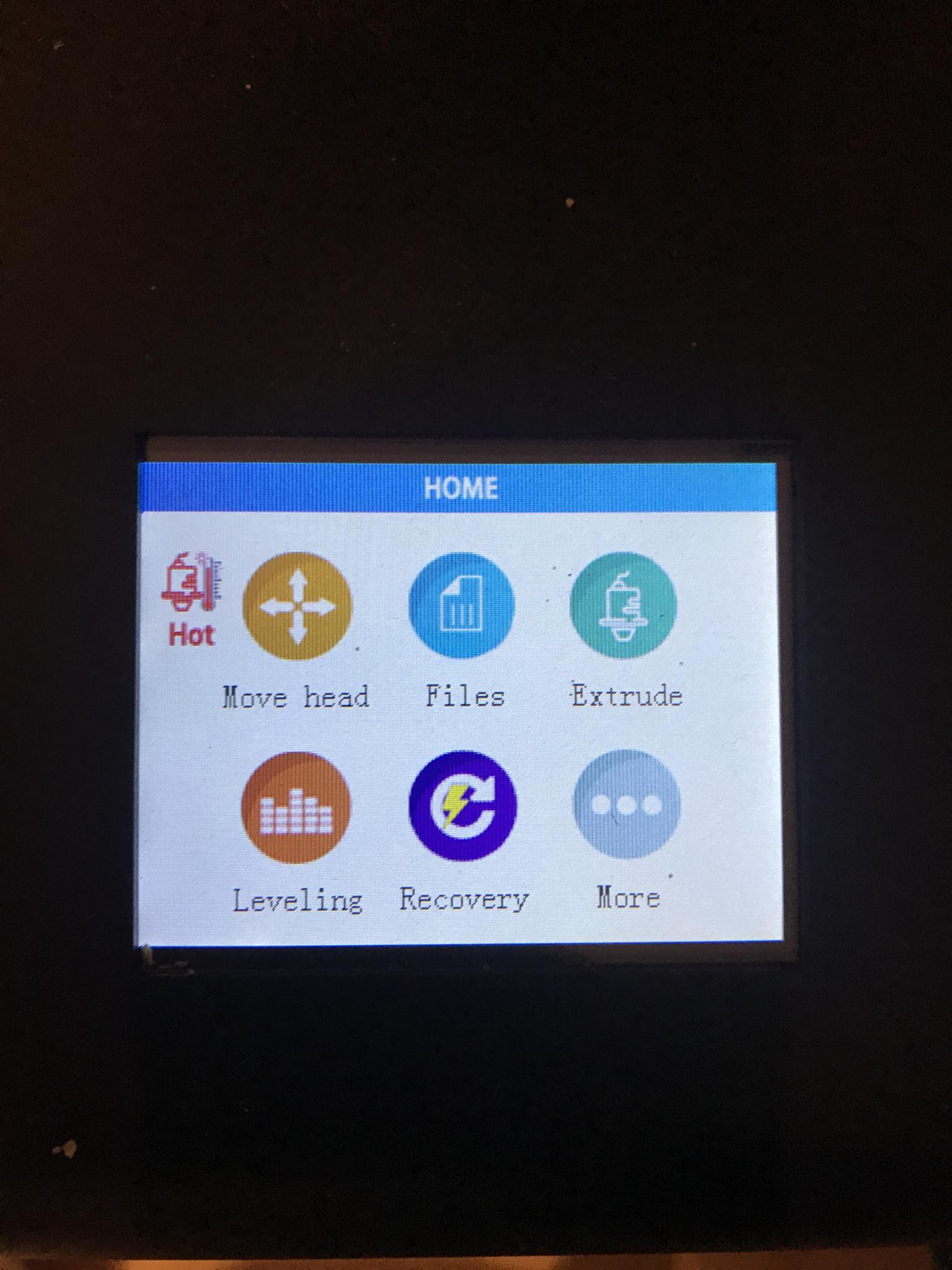

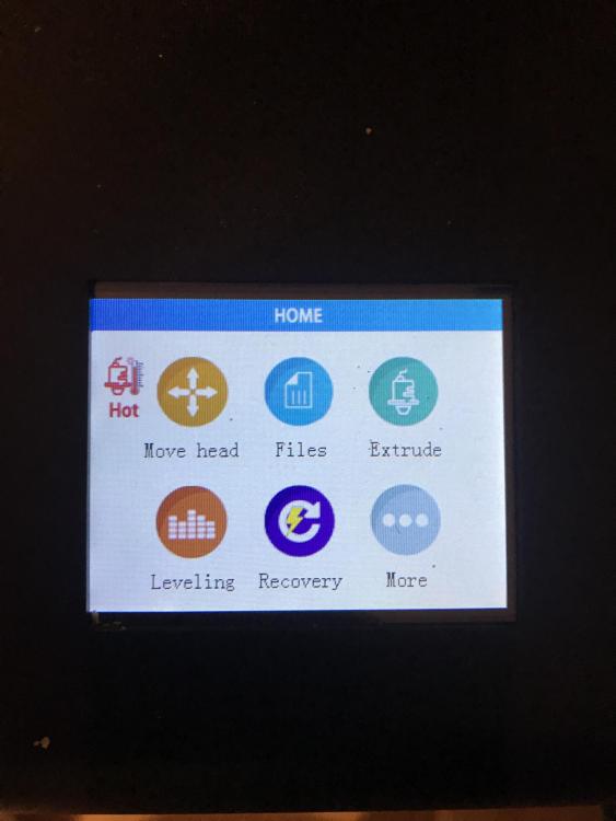

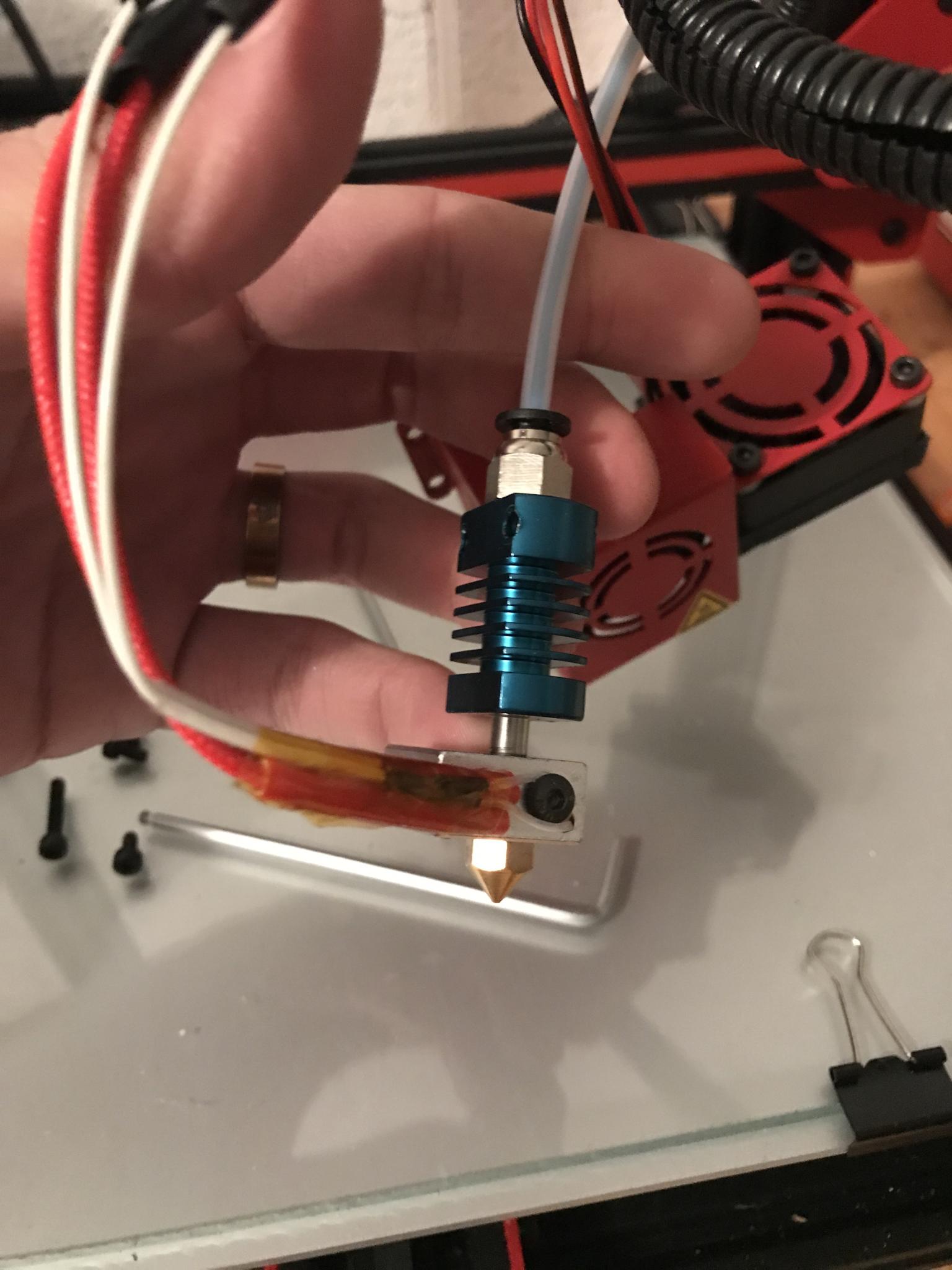

  2. Bonjour à tous, je fais appel à la communauté aujourd'hui car je suis dans une impasse. J'ai voulu il y a plusieurs semaines imprimer plusieurs pièces d'une fois (jusqu'à lors je n'avais jamais imprimer que pièce par pièce). Et la, catastrophe, deux heure plus tard je vais voir l'avancement du Print et me rend compte que le PLA à coulé partout par au dessus du HotEnd ... sur la buse, bref tout était "enrobé" de plastique solidifié... Impossible à récupérer sans cassé. J'ai donc démonté mon HotEnd avec buse, et direction poubelle. Je suis parvenu a commandé les pièces d'origine que j'ai remontées. J'ai ressoudé les deux câble blanc et les deux câble rouge du hotend (nouveau), sur les connectique existantes qui partent vers le boitier d'alimentation. Fier de moi, je remonte tout, je démarre la bête et là .... le Logo "HOT" est présent sur mon écran LCD, impossible de rentrer dans un quelconque menu... Je suis complètement épuisé de cette machine qui ne me fait que des pannes... Tous les 15 jours j'ai un nouveau problème, c'est vraiment frustrant.... Ça serait à refaire, j'investirai 1500€ dans une machine plus fiable, mais voilà c'est fait, et il faut bien que je résolve ce problème. Quelqu'un aurait il une éventuelle piste ? Ou aurait déjà eu un cas similaire ? Est-ce possible que j'ai inversé les câbles blanc et/ou rouge ? Il n'y a aucun logo sur les câble pour les différencier ... Cela à-t-il vraiment une importance ? Ou bien est-ce le fruit du hasard et qu'il y a une autre panne qui s'y est rajoutée .... ?
