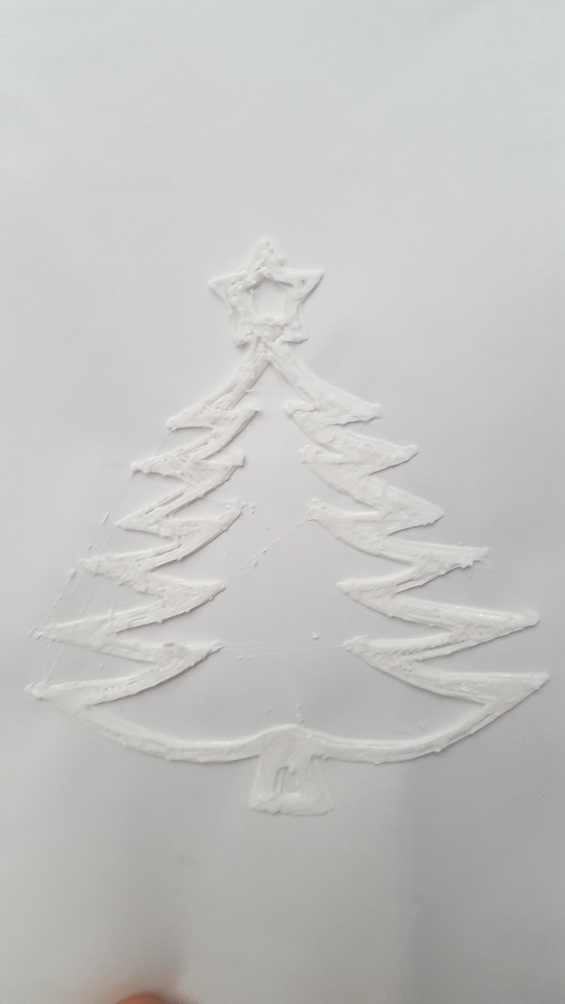

  2. Bonjour @Jean-Claude Garnier Merci pour ton aide ;) Je te trouve bien ronchon pour un dimanche lol. Blague à part, j'ai été débordé (les horaires de boulot au Japon ...), mais j'ai eu le temps de lancer un nouveau test. - J'ai calibré la machine avec l'axe Z, puis elle a ajusté automatiquement les autres axes. J'ai aussi démonter la buse en suivant quelques tutos Youtube pour essayer de régler le problème. Résultat, le problème de la buse me semblait réglé. J'ai donc lancer une nouvelle impression et j'ai découvert un autre problème :'( (que j'avais planifié de poster aujourd'hui, même sans ton rappel). Il n'y a pas de matériel pour la dalle d'impression, j'ai donc découper une feuille standard pour la mettre dessus et éviter d'abîmer la dalle. Seulement, la feuille, malgré les encoches, n'est pas restée accrocher, ce qui a entrainer un gros raté d'impression. D'où ma prochaine question, devrais-je imprimer directement sur la dalle ? Ou bien je dois acheter du papier spécifique pour la recouvrir ? En prime, une photo du fail, merci encore pour ton aide !
