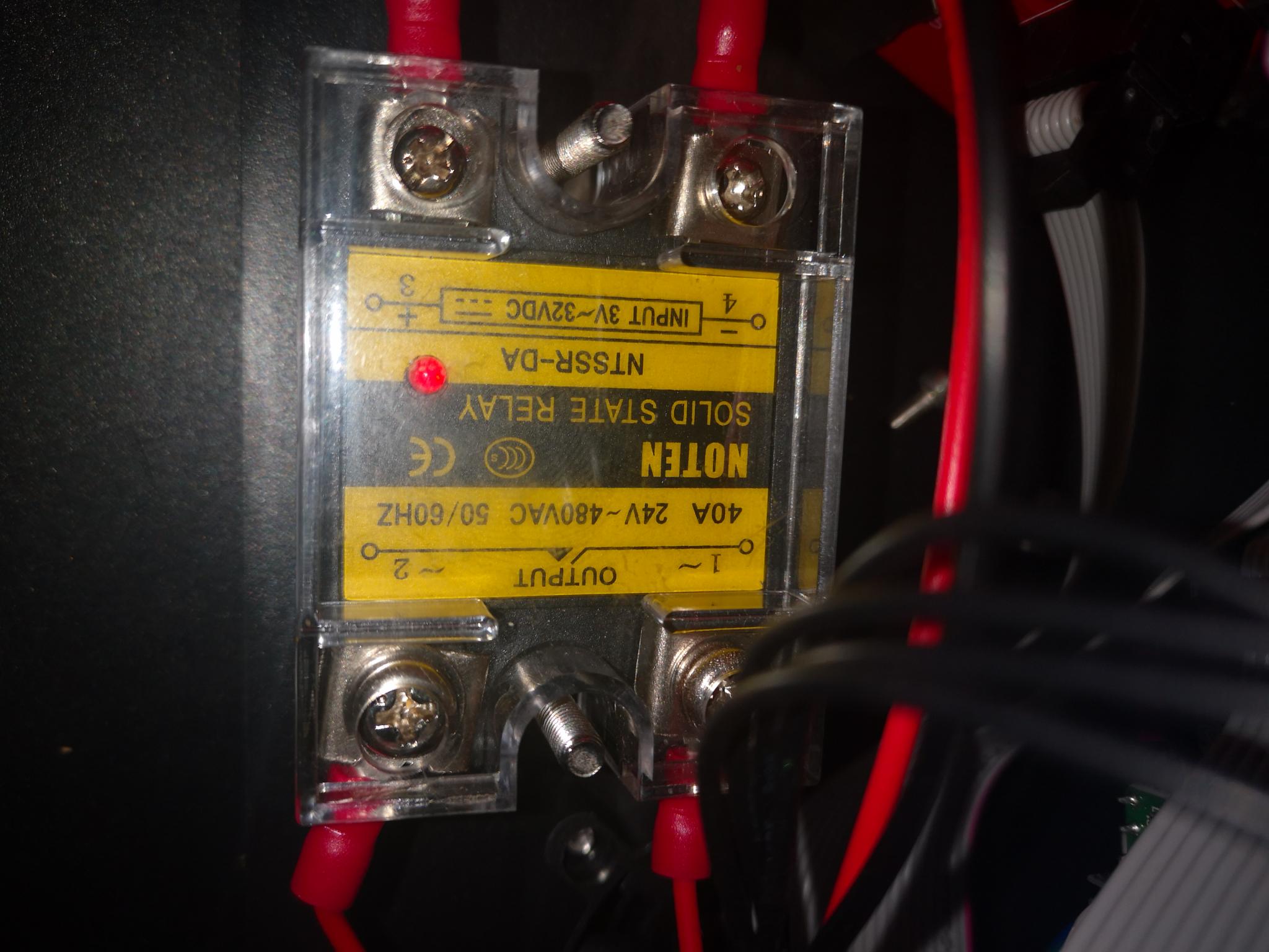

  4. Oui c'est une 110v C'est boîtier qui gère le plateau chauffant ? Merci à @lion02 pour les liens

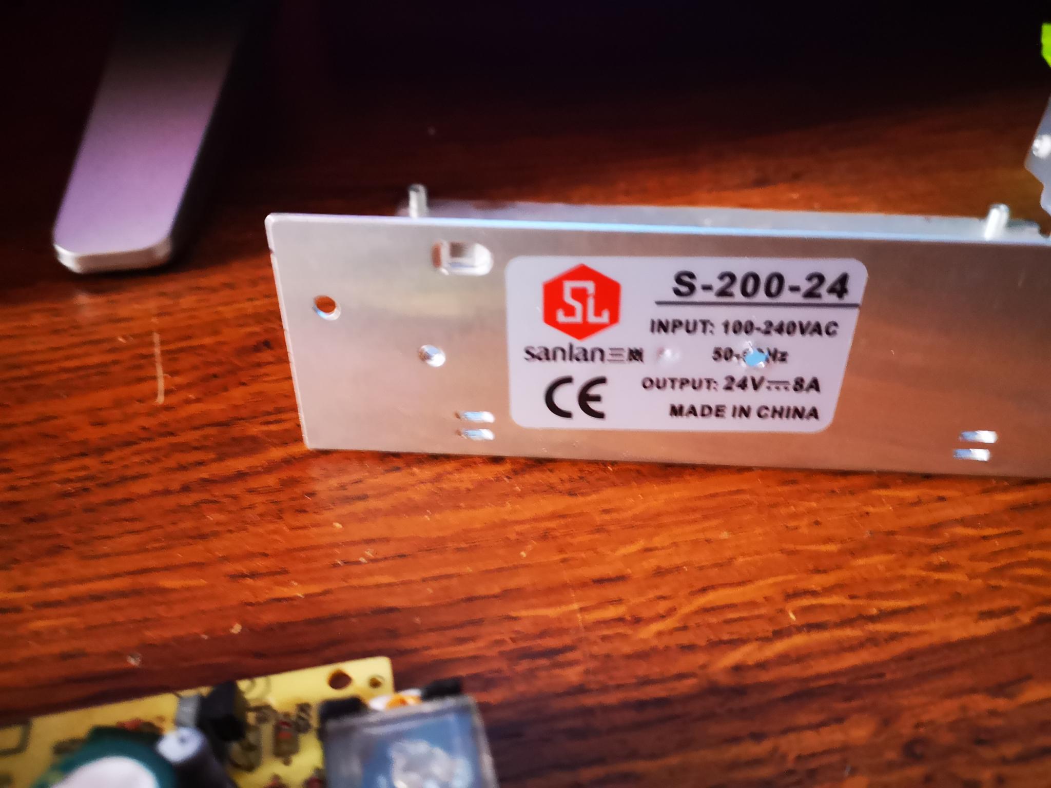

  9. merci pour le lien mai cest une 10 empares ca ne risque rien ? apré lavoir installé je suppose qui faut le switché en 220V ?
  10. Slt merci pour ta réponse voilà les photos

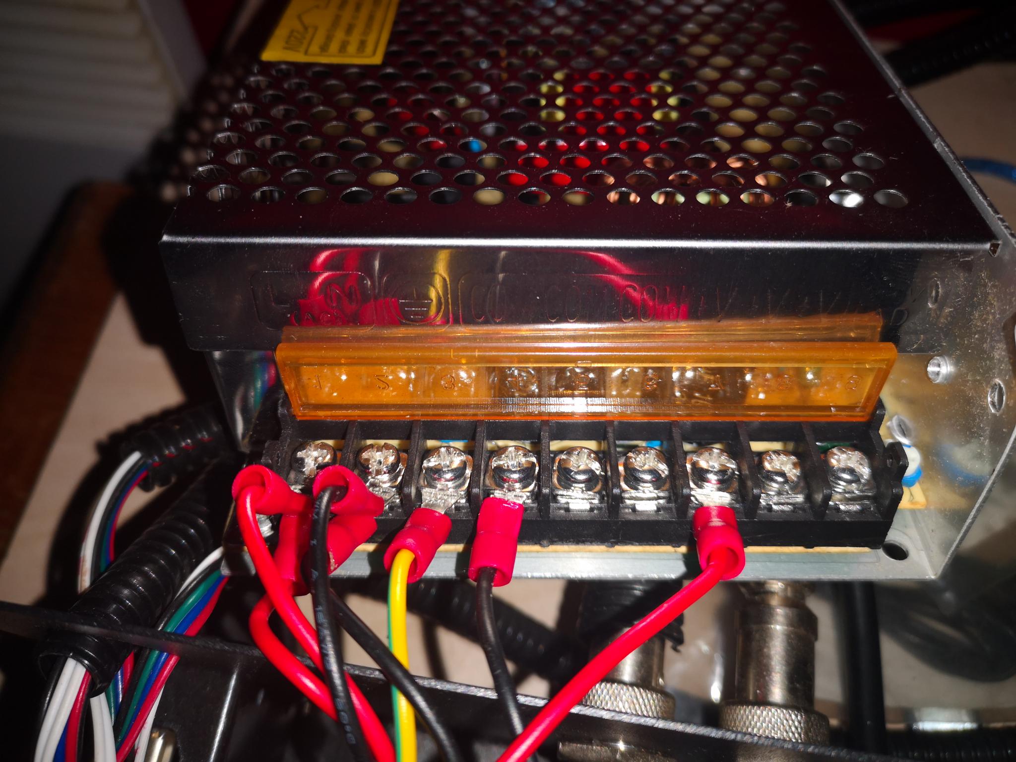

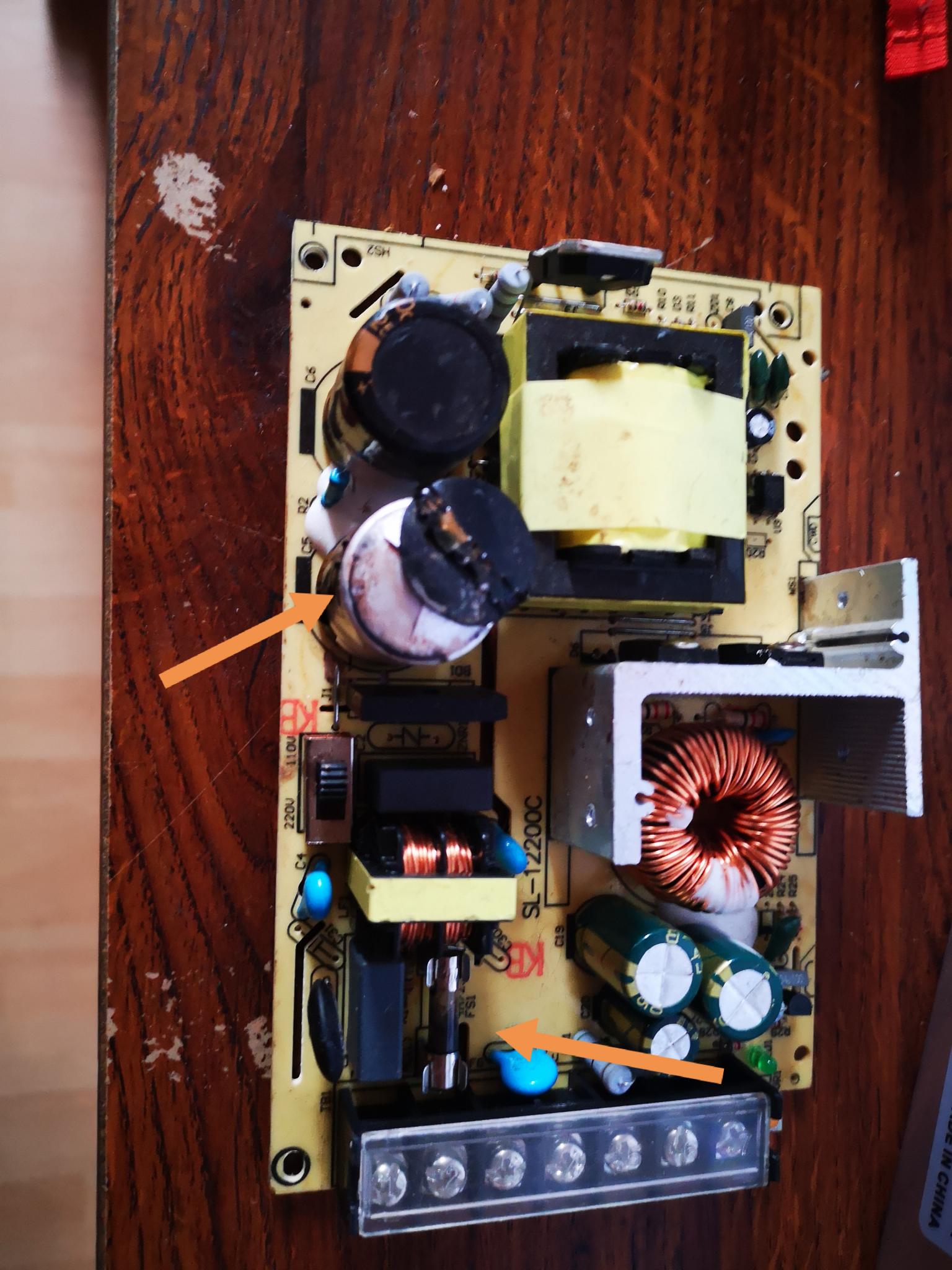

  11. Bonjour tout le mode je vient ici ver vous car je vient de recevoir la Tevo Tornado en 110V j'ai fait les branchements correctement mais lors de la mise en route une explosion a u lieu dans le boitier donc j'ait décidé de le démonté et jais remarqué que je pouvait passer de 110V en 220V sur le transformateur donc je voulait savoir se que faut je face maintenant et ou trouvé un transformateur je vous remercie d’avance de votre aide
