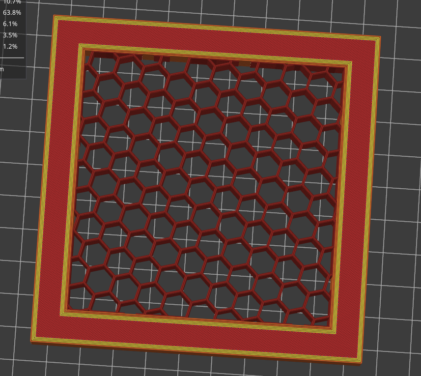

  1. De retour, bon je me suis souvenue d'un truc cette nuit. Tanpis pour cura fera sans mais il existe un trancheur un peux bizarre mais très sympathique qui se nome IceSl. Et il ce trouve qu'il utilise des shader pour générer leur motif de remplissage. bon le GLSL n'est pas vraiment ma tasse de thé mais ça ira plus vite que de chercher qu'elle que chose dans la bote de foin qu'est Cura. Donc je creuse la dessus et je vous redis.
  2. oui enfin pas sur cura ia pas le nid d'abeille ok pas de soucis je repasse quands j'ai qu'elle que chose qui ressemble a qu'elle que chose
  3. exactement sans top ni bottom cela peux donner ce genre de chose. Mais avec d'autre motif j'ai pas trop d'exemple la s'est sur mon pc boulot. Mais s'est la même chose avec des motif qui malheureusement n'existe pas et parfois sur des forme plus complexe.
  4. Merci, mais le pb de cette méthode s'est que justement s'est sur une surface il faudrait déboucher les trous pas la suite pas super efficace.
  5. aie s'est bien ce que je pensez je vais passez un bon Week-end. S'est vrais que je n'est trouvé aucun dossier ou fichier qui contenait des chose pouvant ressembler au motif, s'est for possible qu'il soit enfoui dans le code. En 3.6 j'ai 13 motif a ma connaissance il n'en n'ont pas rajouter jusqu'à 4.8. Pour vous expliquer la raison de cette recherche s'est qu'on ma demander des pièce avec des remplissage visible a but esthétique avec des forme très particulière, pour le moment je les fait a la main sur la CAO mais s'est assez chiant. Si j'arriver a les ajouter dans le trancheur ça serait cool. Je reviens ici si je trouve qu'elle que chose merci pour vos réponse, je vais aussi creusé coter plugin mais a ma connaissance rien de t-elle n'existe après peut étire que ça peux ce faire.
  6. Bonjour, Question un peux pointue mais je me demander si qu'elle qu'un savait ou et était stocké et comment sont gérer les motif de remplissage sous Cura 3.6 (oui s'est vieux mais j'aime pas les nouvelle). Je chercher un moyen d'en faire de nouveaux mais je trouve rien ni sur internet ni dans les fichier du logiciel. Ou alors un autre trancheur qui le permettrait mais dans l'idéal je préféré rester cura un de mes préférer de ceux que j'ai pu tester. Cdt
