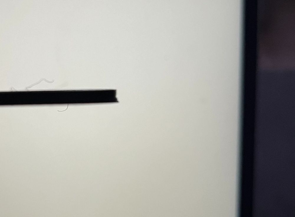

  5. Bonjour à tous et bon weekend, J’ai finalement réussi à obtenir une qualité d’impression très correcte. La première couche (face visible) est réussie, les angles sont enfin nets, sans bavure, et les dimensions sont bonnes. J'ai adapté mon gCode de démarrage pour y intégrer l'UBL : ; Initial setups G90 ; use absolute coordinates M83 ; extruder relative mode M220 S100 ; reset speed factor to 100% M221 S100 ; reset extrusion rate to 100% ; Set the heating M190 S[bed_temperature_initial_layer_single] ; wait for bed to heat up M104 S[nozzle_temperature_initial_layer] ; start nozzle heating but don't wait ; Home G1 Z3 F3000 ; move z up little to prevent scratching of surface G28 ; home all axes M420 S0 ; Turning off bed leveling while probing, if firmware is set to restore after G28 G29 P1 ; automatically populate mesh with all reachable points G29 P3 ; infer the rest of the mesh values G29 P3 ; infer the rest of the mesh values again M420 S1 V ; enabled leveling and report the new mesh G29 S0 ; Save UBL mesh points to slot 0 (EEPROM). M500 ; save the current setup to EEPROM G29 L0 ; load the mesh from Slot 0 G29 J2 ; measure bed tilt and apply to the existing mesh G29 A ; Activate the UBL System. G1 X3 Y3 F5000 ; move to corner of the bed to avoid ooze over centre ; Wait for final heating M109 S[nozzle_temperature_initial_layer] ; wait for the nozzle to heat up M190 S[bed_temperature_initial_layer_single] ; wait for the bed to heat up ; Return to prime position, Prime line routine G92 E0 ; Reset Extruder G1 Z3 F3000 ; move z up little to prevent scratching of surface G1 X10 Y.5 Z0.25 F5000.0 ; Move to start position G1 X100 Y.5 Z0.25 F1500.0 E15 ; Draw the first line G1 X100 Y.2 Z0.25 F5000.0 ; Move to side a little G1 X10 Y.2 Z0.25 F1500.0 E30 ; Draw the second line G92 E0 ; Reset Extruder M221 S{if layer_height<0.075}100{else}95{endif} J'aimerais intégrer une brosse physique à l'imprimante pour nettoyerr la buse au démarrage, peut être que cela a déjà été fait ici je vais chercher.

  7. Voila ma dernière impression, on peut voir que les angles sont mieux mais que ca forme une ligne courbe entre les angles Merci pour le tuto pour le reglage du jerk et de l'acceleration, mais j'arrive à ma limite technique ...
