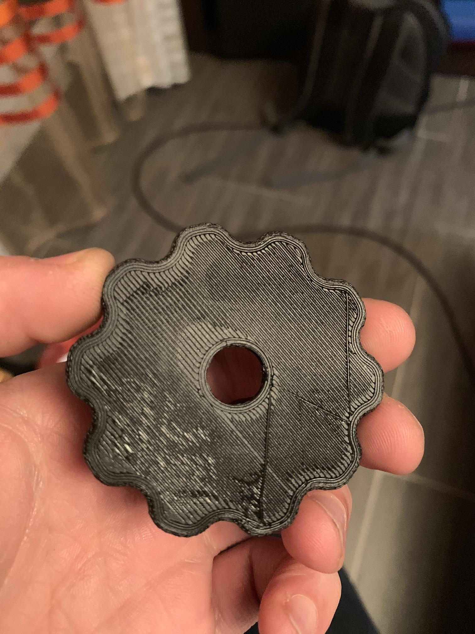

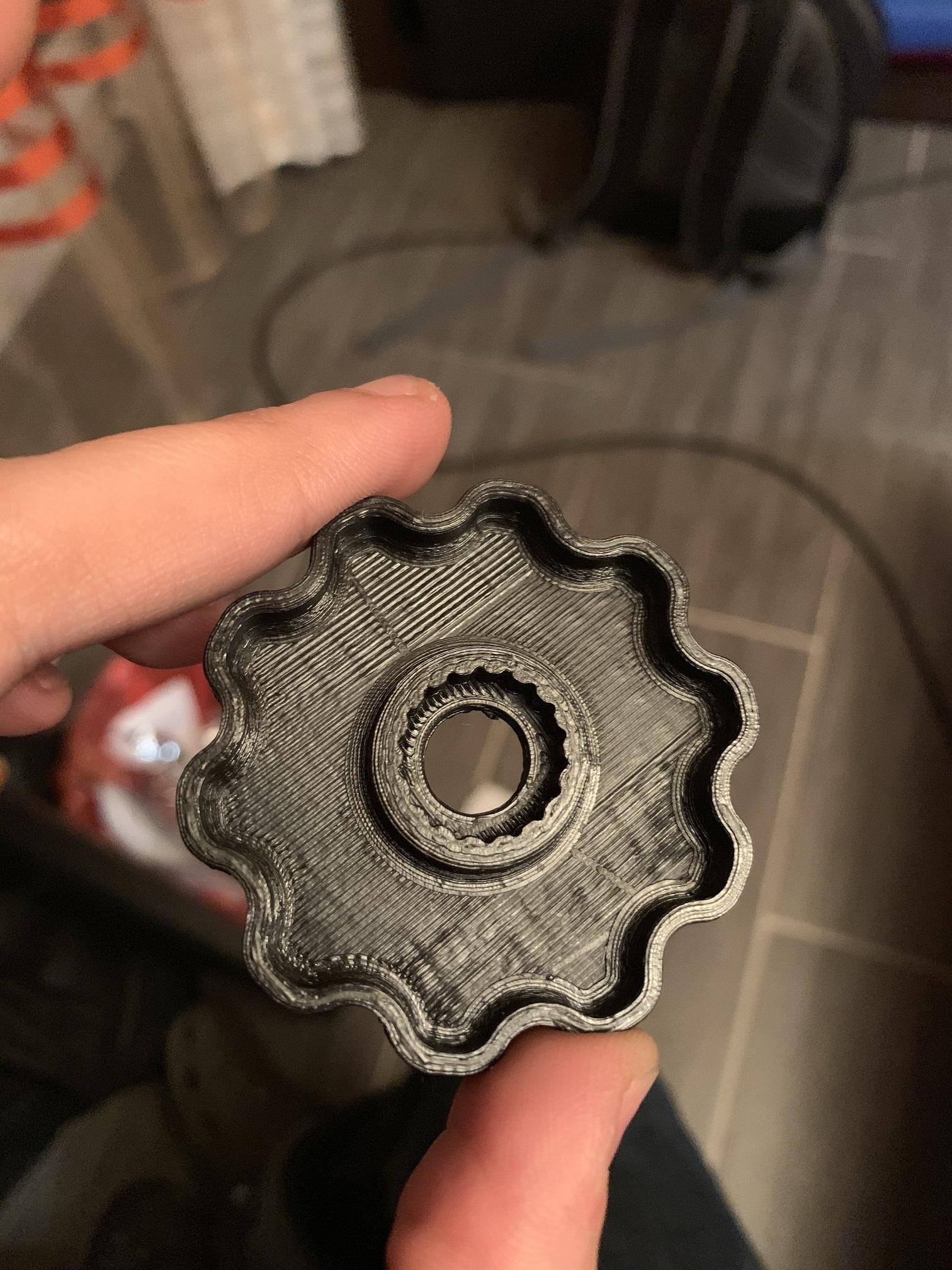

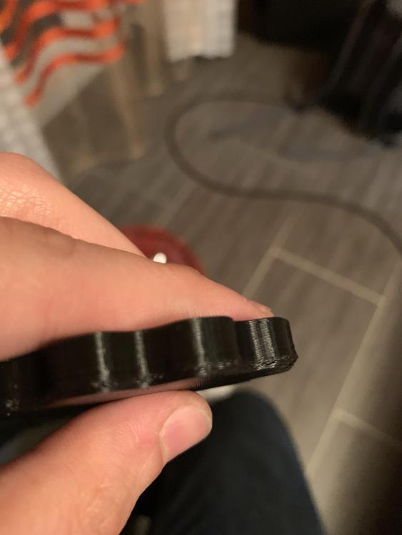

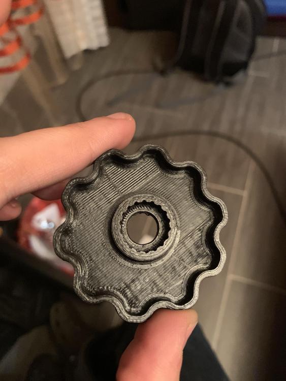

  9. Bonjour Quand j'imprime une molette (lien donné dans le tuto de screech), la molette d'origine ne rentre pas dans le trou de la molette imprimée, le trou est trop petit... Les cotes sont mauvaises? J'ai pourtant effectué tous les calibrages nécessaires (extrudeur, thin wall, xyz). Je ne comprends rien, ce n'est pas logique cette histoire... Vous trouverez les photos de la molette imprimée: vous remarquerez que le dos de la molette (la première couche) n'est pas d'excellente facture (pas assez de retractation ou alors temperature trop élevée?), au niveau de la 5eme couche environ et uniquement à ce niveau, ailleurs c'est niquel, on a l'impression que ça déborde vers l'extérieur (si quelqu'un peut me dire pourquoi ca fait ceci sachant que ça me le fait sur toutes les pièces que j'imprime) Et enfin en PJ le Gcode , comme ca vous aurez les reglages de l'imprimante, que j'ai repris sur le tuto de screech. En gros: impression en PLA, 210°, 60° plateau, 60mm de vitesse, précision 0.2mm. classique Merci pour votre aide CFFFP_Alfawise_U20_bed_knob_by_Adriano_Alfaro.gcode
