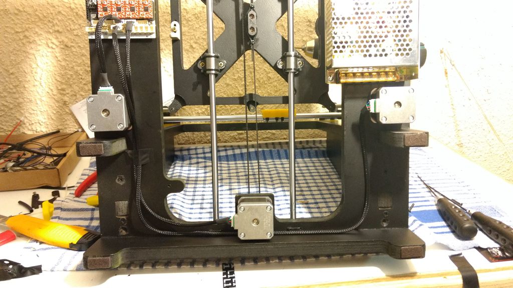

    bon j'ai remis un nouveau controleur, j'ai bien de la tension a nouveau après verif avec voltmetre, mais parce qu'il y as un mlais^^, bah ca ne bouge plus au niveau des moteur^^, j'ai bien limpression que je vais devoir passer par la case marlin... et config....

    Bon bin j'ai 0, alors que sur les autres je suis respectivement a 1.04 0.75 0.75 donc a mon avis il est grillé si je me trompe pas...Petite question, aurais t'il pus grillé lors d'un débranchement rebranchement des moteurs alors que l'imprimante etais tjrs allumée Ca se trouve facilement ce genre de pièce???

    bon tige desolidarisé, les moteur ne tourne tjrs pas pour mon axe z, j'ai essayé les moteur sur un autre axe, il fonctionnent..Bizarrement je peut tourner les moteur a la main meme si c'est sous tension ou en ordre de marche.... a mon avis c'est du coté logiciel mais je ne sais trop ou et surtout comment procéder... je suis dans la mouise^^

    impeccable c'est regler , maintenant j'ai un autre soucis^^, mes 2 moteurs de l'axe Z ne fond pas monter le chariot , en gros elle imprime tjrs a la première couche et ne remonte pas..... les moteurs fonctionnent, tout est bien serré ainsi que les coupleur... mais rien n'y fait... a mon avis c'est autre chose mais quoi... suis blazer^^

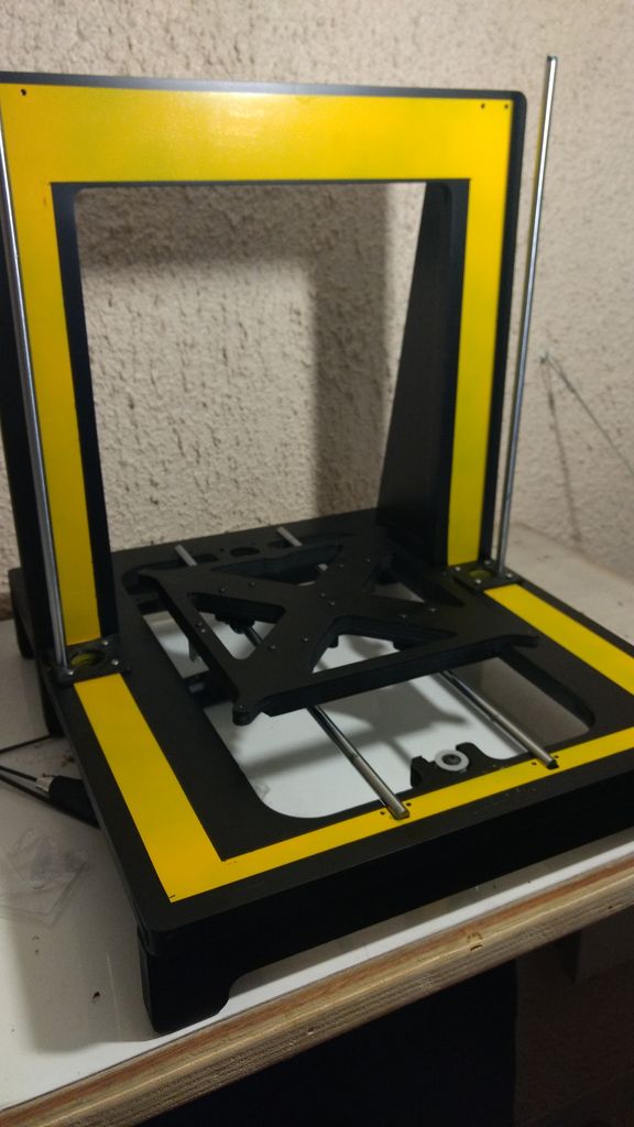

    Bonjour a tous, Voila j'ai besoin de votre aide, je viens de faire une transplantation des éléments de mon I3 ctc sur un chassis Itopie, tout vas nickel, mon seul soucis est que j'aimerais inverser le sens de fonctionnement du moteur du plateau, ça fonctionne a l'envers... A mon avis ce n'est juste qu'un ligne de commande a inverser sur la carte en question mais je ne sais déjà pas comment y accéder.... d'avance merci.... j'aimerais juste changer ça sans toucher a autre chose.... d'avance merco
