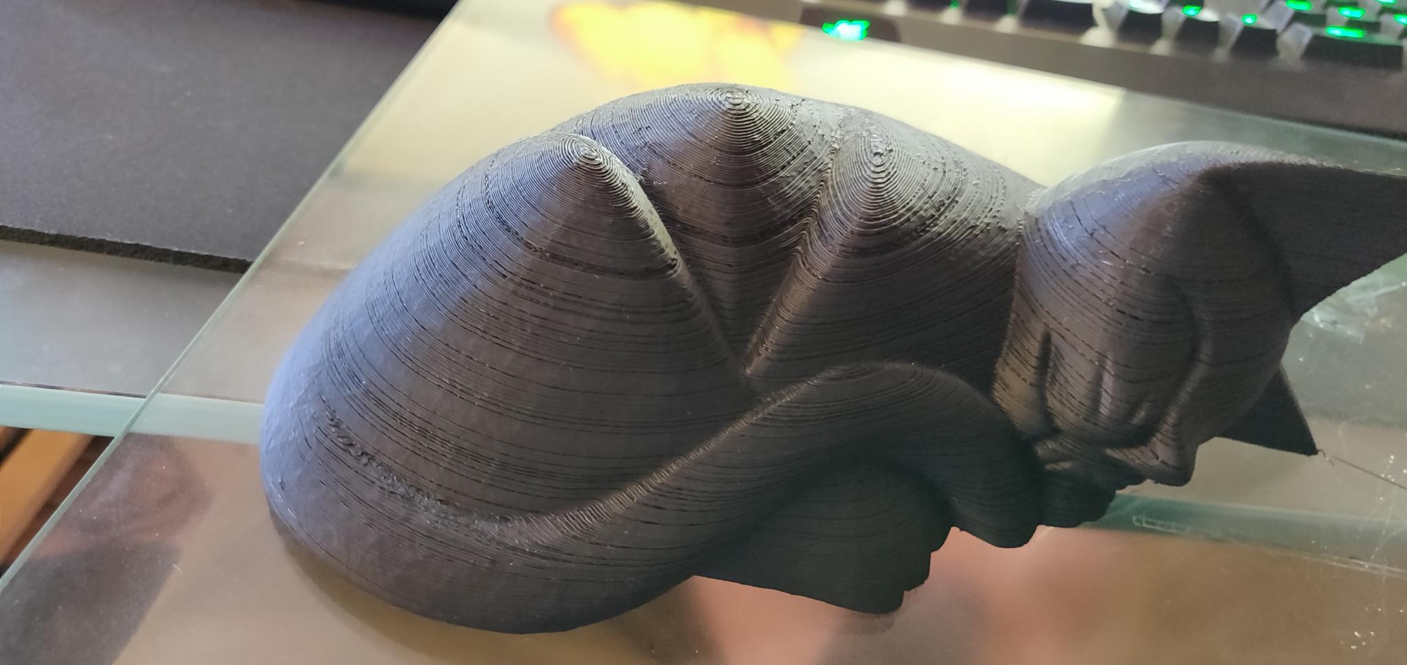

    Rendu avec decalage.
    J'ai fait pas plus de 5 impressions. le PLA est neuf et propre. J'ai changé la buse, j'ai pas eu le temps de lancer un print depuis hier, je vais en tester un ce soir je vous tiendrais informé des qu'il sera fini. Est-ce possible que la buse s'abime si elle frotte contre le plateau qui est en verre?
  2. slimscud
    Fran6p, tout ce que tu demande a été mentionné plus haut. Mon imprimante est une creality CR-10. Voila les paramètres sur cura. et la chauffe se fait entre 185 et 220 degrés. en général ca monte a 200. pour le plateau c'est a 60. Je vais essayer de demonter la buse et voir si elle est pas aplatie sur le bout ou déformée
  3. slimscud
    honetement la taille de la buse je saurais pas dire. je pense 0.2. c'est celle qui est montée de base sur l'imprimante. je l'ai pas touchée. Le moteur claque oui. il saute. ca force pour enfoncer le fil mais il avance pas donc il reviens brusquement en arrière.
  4. slimscud
    mon filament vient de amazon "ERYONE" il est tres bien noté et peu de gens on des problèmes avec. Le constructeur préconisée 185 et 220 donc je me met ta 200 généralement, dans la moyenne et pour le bed jsuis a 60. PLA evidement.
  5. slimscud
    Je crois que lors de la toute première impression, l'extrudeur sautait. mais pourtant le rendu final n'a pas eu ce problème. Comment je pourrais régler le fait que l'extrudeur ne tire pas le fil ? et j'ai aussi un problème sur l'imprimante, niveau montage. la vis sans fin pour l'axe des Z est montée d'une manière que je trouve moyenne. des fois elle saute de puis ça tourne dans le vide?
