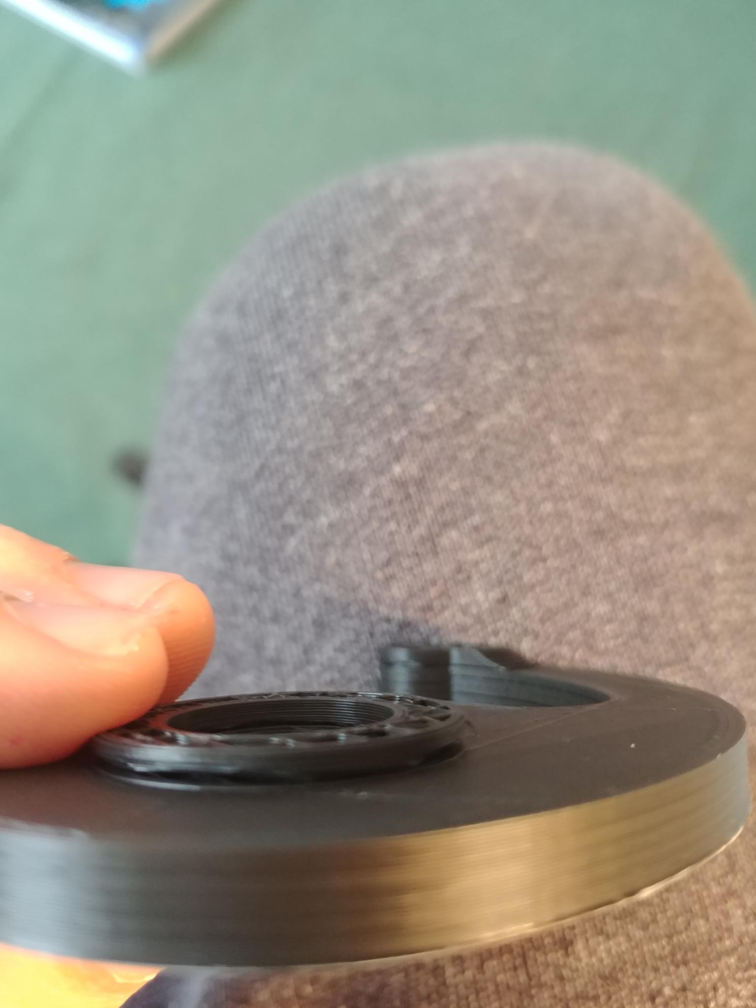

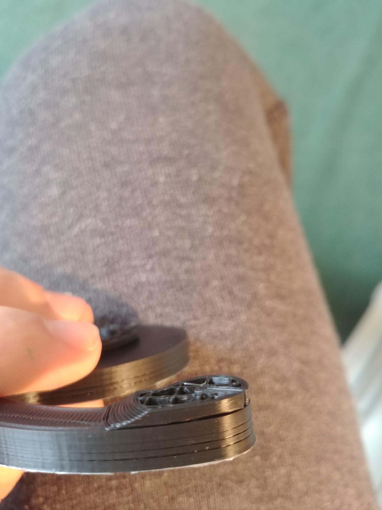

  1. Je relance car me léger défaut de mon benchy s'accentue, en fait cela se produit dès que je commence une couche supérieure sur une base déjà commencé (et sans gros défaut). Par exemple là c'est flagrant sur ce support pour scotch et le rend extrêmement cassant (j'ai testé fois le print et toujours le même défaut au même endroit). Pensez vous que cela est matériel ou juste un réglage sur Cura ? Merci de votre aide
  2. J'ai testé à 210 et il y a encore quelques fils (mais moins) donc je pense qu'à 205 ça doit être parfait ;) En épaisseur je suis à 1.2 mm (c'est bloqué d'ailleurs), mais j'ai mis 3 lignes de paroi et le résultat est nettement mieux, il y a toujours un trait visible au niveau de la coque mais c'est léger. Par contre je ne sais pas pourquoi cura me refuse l'importation de ton profile, il me dit qu'il n'est pas valide ? En tout cas merci beaucoup pour ton aide, j'ai pu énormément augmenter la qualité de mes impressions grâce à toi ;)

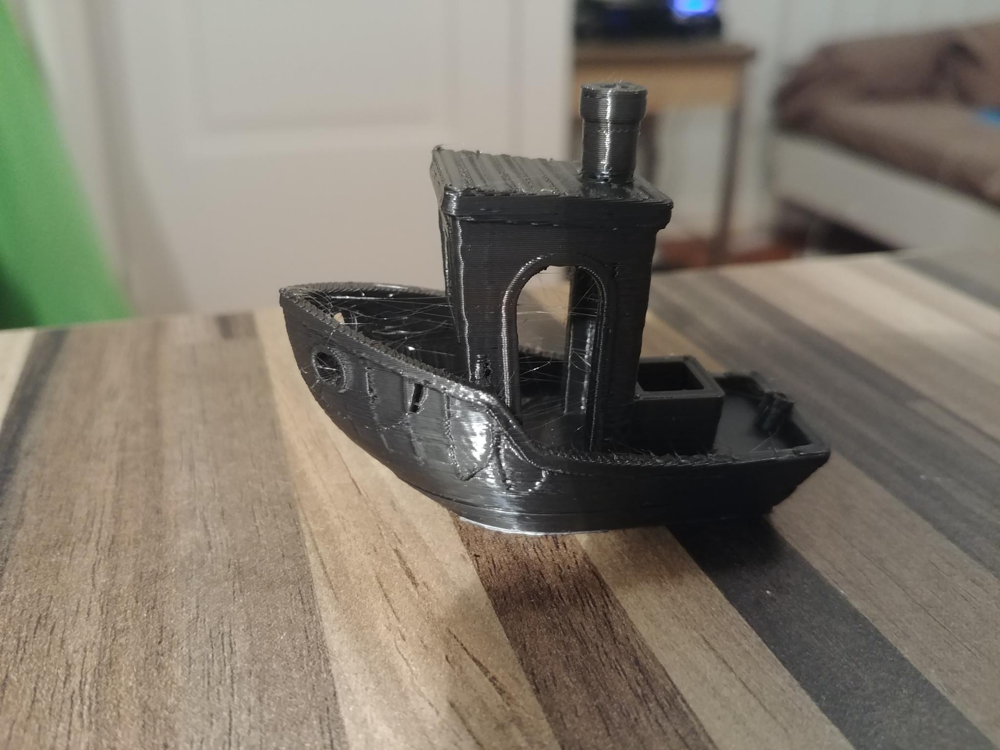

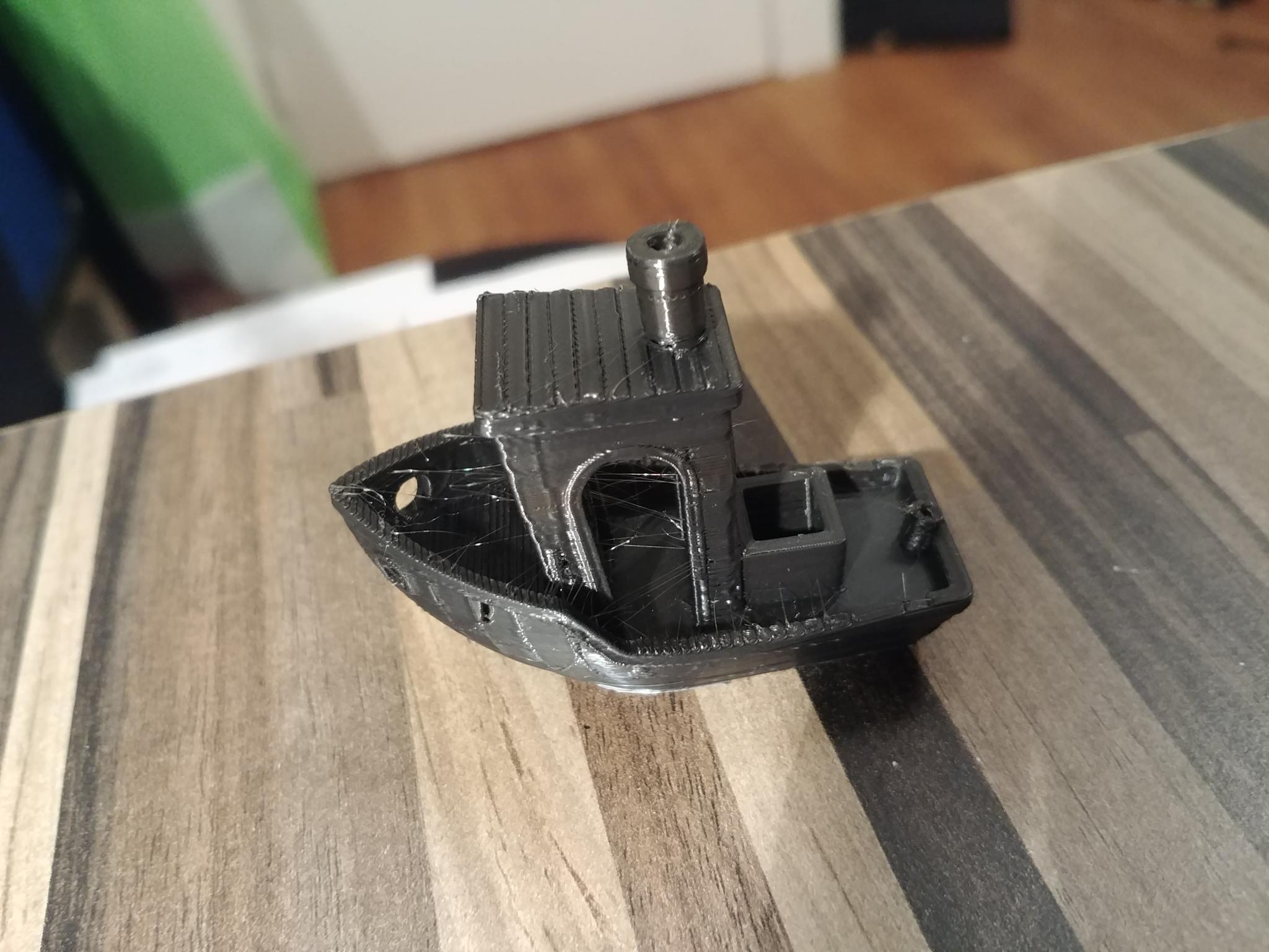

  3. J'aurais opté pour les courants d'air mais ayant finalement reçu mon PLA, il y a un trait au même endroit mais ça ne détachait quasi pas (mais on voit un trait différent des autres). Je vais donc jeter un oeil au niveau de l'extrudeur et du pignon. Et par rapport au PLA j'ai toujours ce défaut de motifs bizarre et de trous, et de plus j'ai des fils dans les trous un peu comme une toile d'araignée, vous auriez une idée d'où ça pourrait venir ? Merci de votre aide ;)

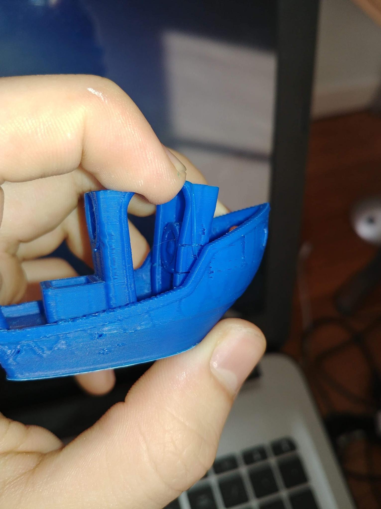

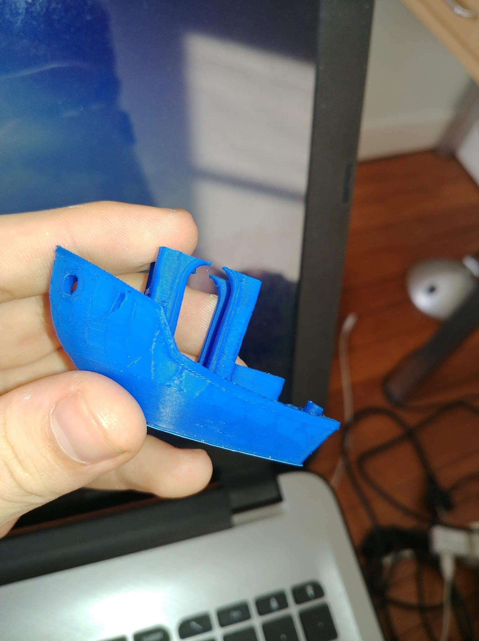

  5. Merci beaucoup pour vos conseils j'ai grâce à vous réussi à imprimer le benchy ;) Cependant, la pièce possède cette fois ci un gros défaut au niveau de la coque et je ne sais pas trop d'où il vient... Oui en effet j'ai commandé du PLA mais en attendant je m'amuse un peu ahah Et concernant le refroidissement j'ai coupé la ventilation je ne vois pas quoi faire de plus... Ça marche Bosco2509, j'y vais de ca pas ;)

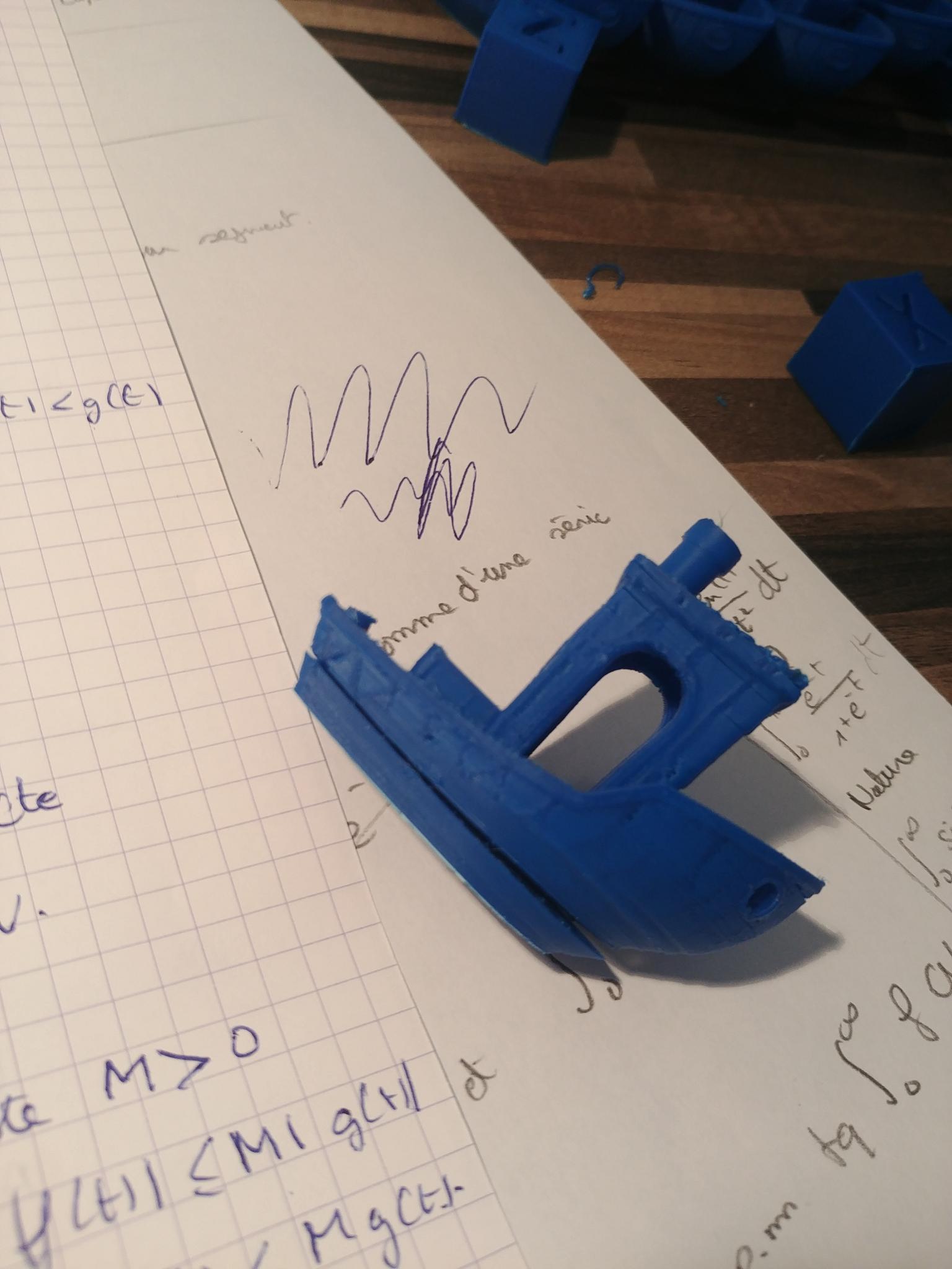

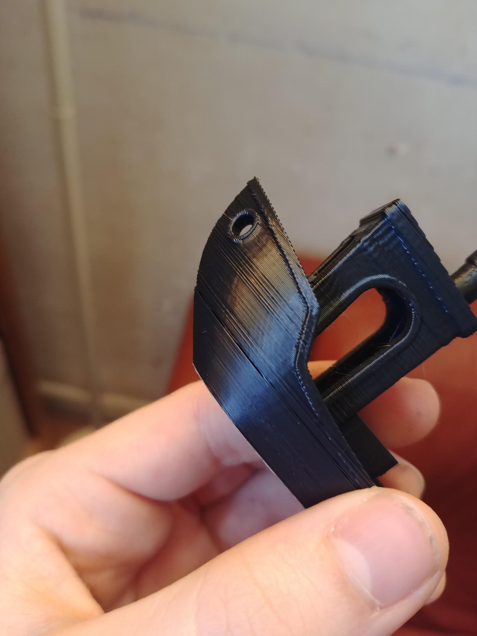

  6. Bonjour à tous, Je viens de recevoir mon ender 3 et j'ai vraiment du mal à tout manipuler (j'aurais peut être pas du commencer avec l'abs ahah). Après quelques réglages le cube xyz passe quasiment nickel alors je décide de m'attaquer au benchy, et 3 fois au même moment il se casse (voir photo). Je ne vois pas trop quoi faire j'ai imprimer à 230 et 240 et le plateau est à 110... Il y a également des trous sur la coque je ne sais pas trop d'où ils viennent... Merci de votre aide
