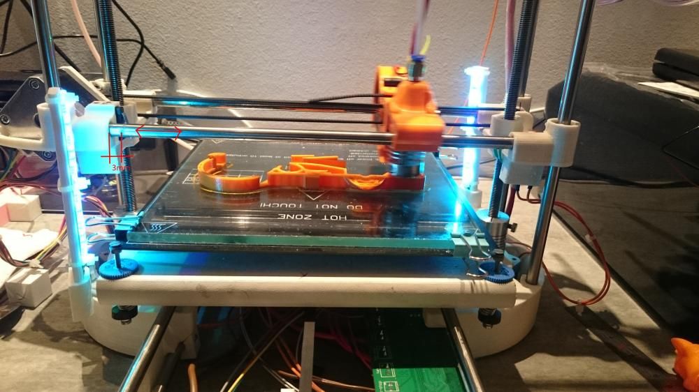

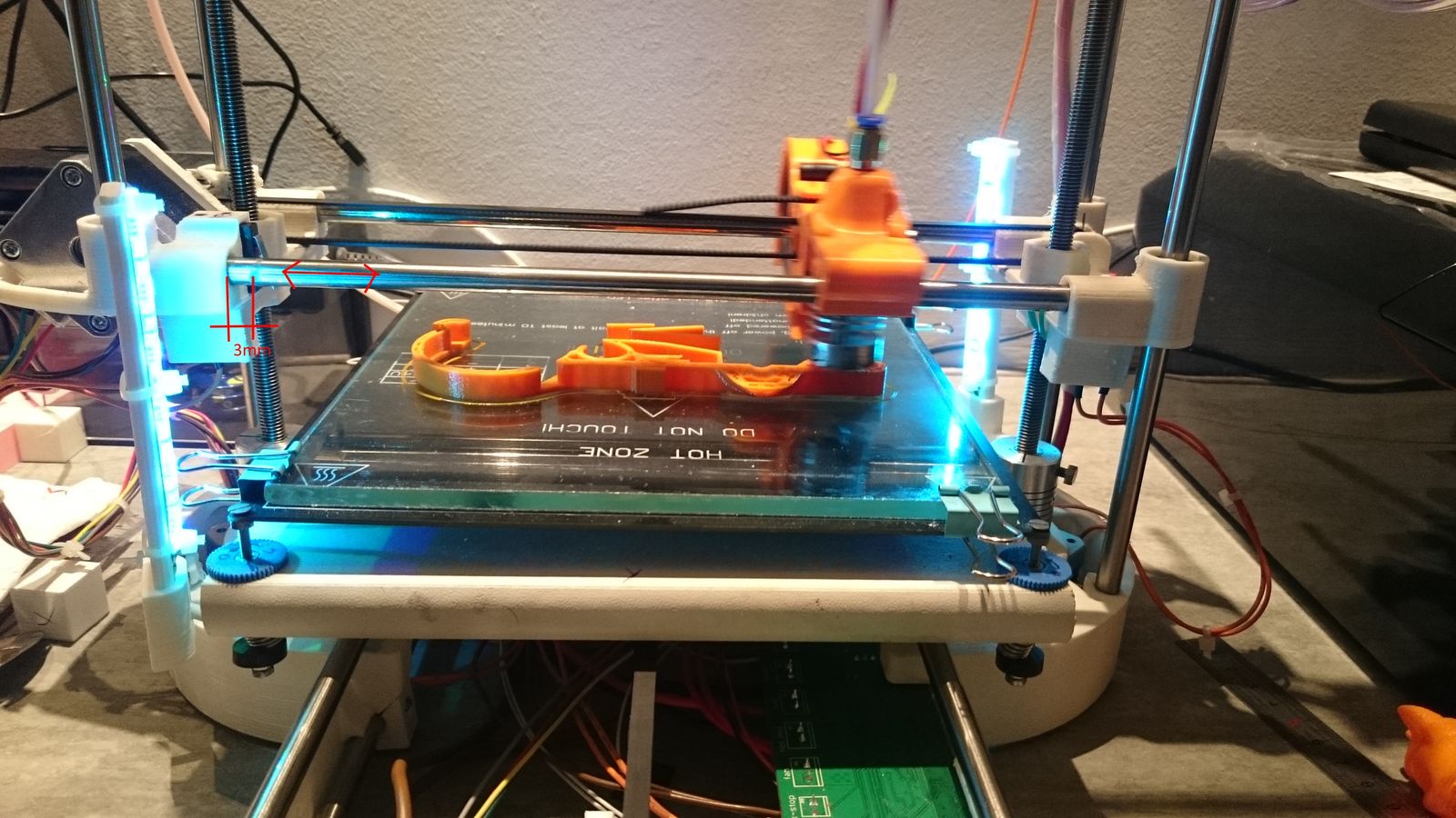

  1. Merci à toi, J'ai bien un point dur sur axe X, je ne sais pas si cela vient des roulements linéaires ou des tiges lisses. J'ai même un petit doute sur l’écartement des deux tiges lisses avec la tête d'impression. Elles se déplacent de droite à gauche.(voir photo) Je ré-imprime l'ensemble de la tête, je vais bien voir. A+

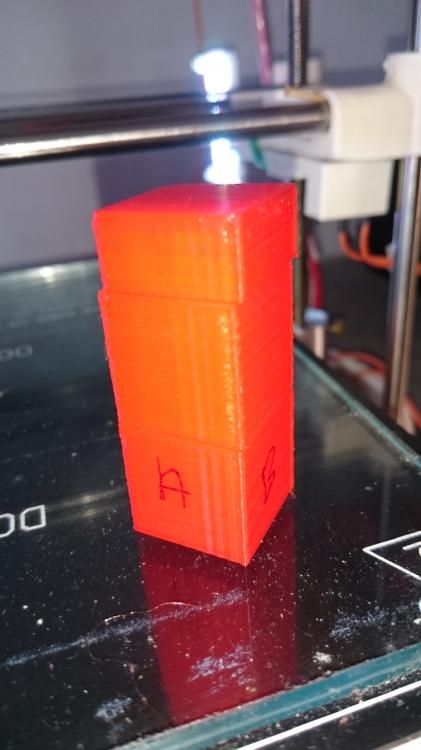

  3. Bonjour à tous, Quelqu’un a une solution pour les stries sur la verticale. Le cube fait 20,06 en x, 20,03 en Y et 20,05 en Z. Mais au niveau des stries, je passe à 20.40 en x et 20.22 en Y. RAS en Z. Merci.
