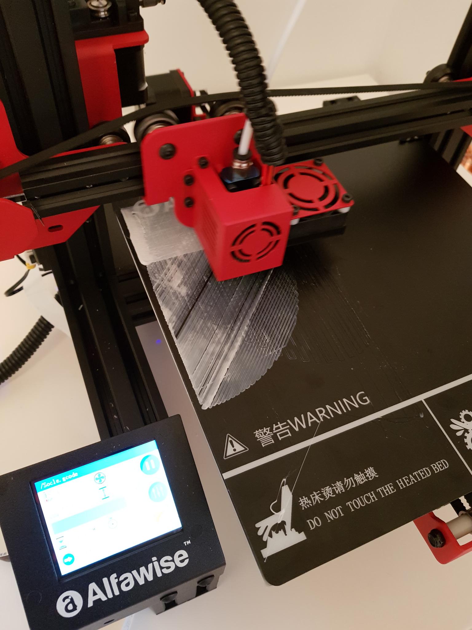

  1. En effet oui merci, j'avais eu quelques soucis avec la courroie au début, je comprends mieux maintenant, je vais corriger cela Edit: je viens de relancer une impression, et cela a l'air déjà beaucoup mieux, l'objet a l'air d'être à sa place, je vais laisser un peu tourner pour voir le résultat final, mais je pense que c'est bon! Un tout tout grand merci à toi !!

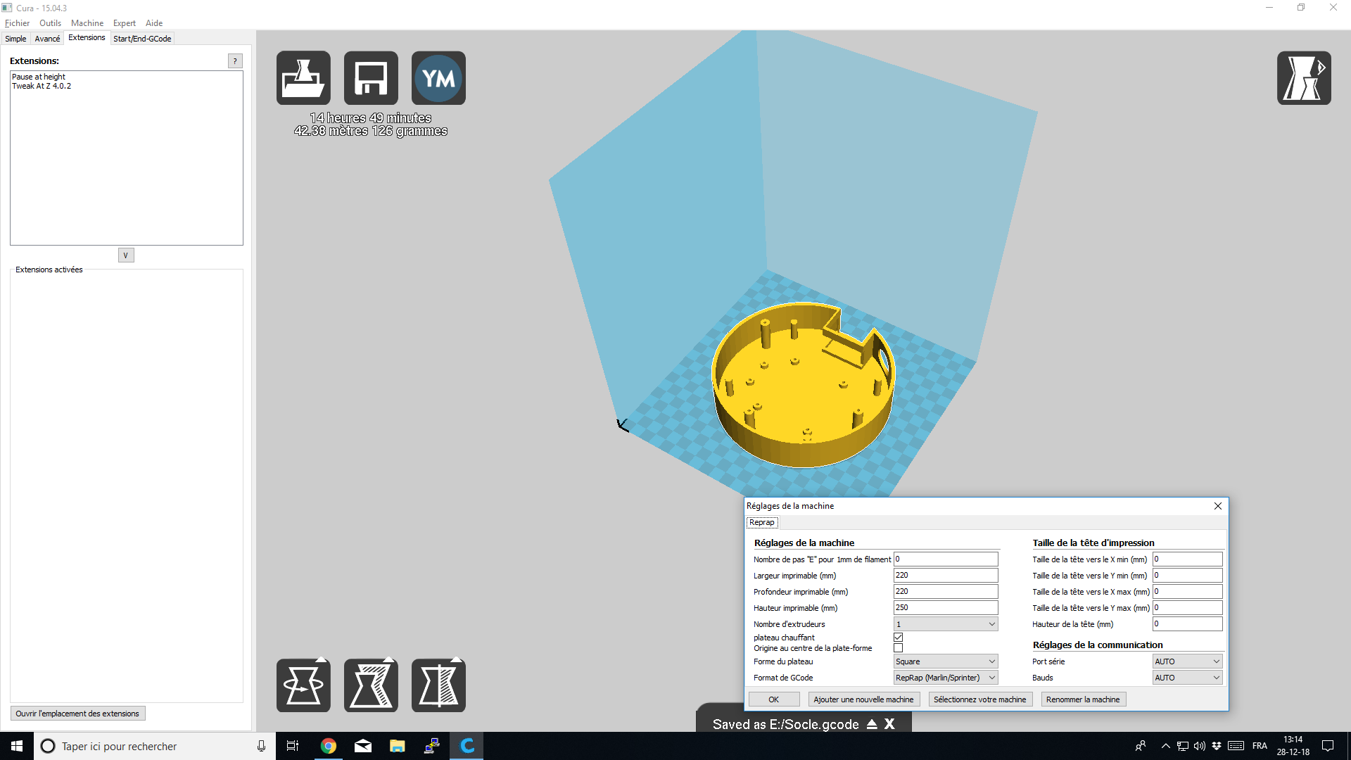

  2. Bonjour, Je suis tout nouveau dans le domaine, je viens d'avoir mon imprimante 3D hier, et je rencontre un petit soucis. L'imprimante que j'ai acheté est la Alfawise U30, je l'ai directement testée pour imprimer de petites pièces, et cela a fonctionné sans soucis. Par contre, j'ai voulu m'attaquer à une "plus grosse" impression, et celle-ci ne s'imprime pas correctement: Voici le rendu dans Cura avant impression: Et voici ce que l'imprimante commence à imprimer : Elle arrive en fin de course des axes X et Y (et déborde même un tout petit peu de l'axe X) et ne forme donc qu'une partie du rond voulu. Savez-vous d'où cela pourrait venir? Un grand merci d'avance, et je vous souhaite déjà de joyeuses fêtes de fin d'années, samumeur
