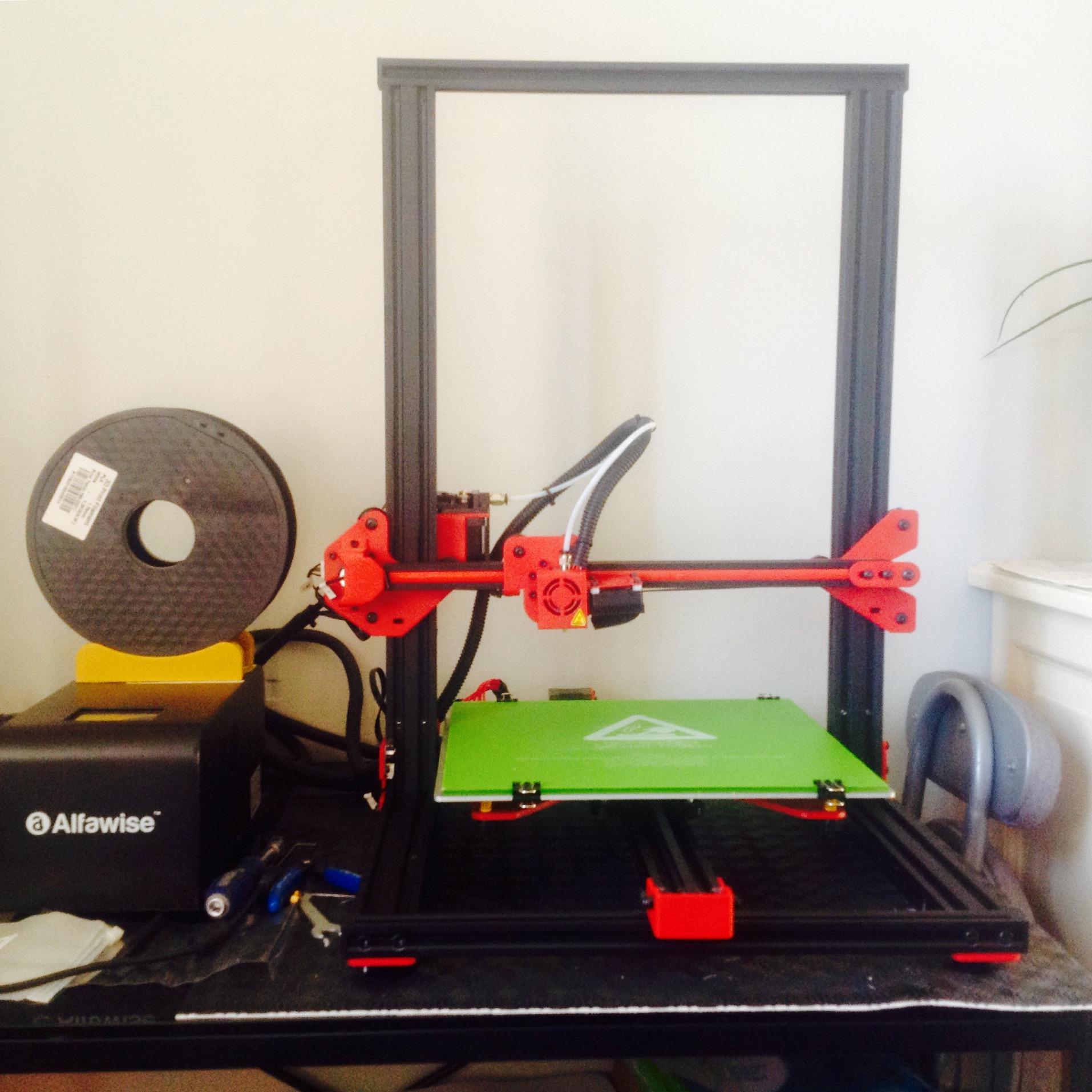

  1. La plus part des testes de l alfawise u20 , il on tous un extrudeur en alu jaune , je sais pas si c est d origine ? Je vais voir avec un extrudeur titan je pense .
  2. Bonjour , oui c est bien sa le fil se déforme , mais pour alfawise il y a pas beaucoup de modèle d extrudeur et je sais pas le qu'elle est le mieux . Le miens d extrudeur est noir d origine et j ai vue sur les autres alfawise qu il est jaune et en alu avec un ressort un peut plus souple .
  3. C est pour sa que je veut remplacer l extrudeur et je sais pas quelle type d extrudeur prendre .
  4. Le bloc chauffe ( tête complète ) n a pas de Téflon , le fil passe direct dans le bloc chauffe et mon probleme c est que l extrudeur qui tir le fil est trop comprimé et sa me déforme le fil qui passe plus dans la tete
  5. Bonsoir , je voudrais changer extrudeur car il comprime trop mon fil et le déforme , comme j ai changer ma tête par une tête cr10 direct sans Téflon . Le fil coince en haut de la tête , je voudrais savoir quel extrudeur prendre ?
  6. Et j ai remarqué que l extrudeur de ma machine qui est d origine n est pas le même que ceux des utilisateurs de la même machine ,
  7. Non le ressort se règle pas .
  8. J ai remplacé ma tête et le fil qui passe directement dedans donc il y a pas de graines , la roulette denté de l extrudeur lui par contre me marque trop le fil et raccroche à l entrer de la tête.
  9. J ai vue l extrudeur titan mais je sais pas si sa ce monte dessus
  10. Voilà mon imprimante
  11. C est pour sa que je voudrais remplacer l extrudeur .
  12. Oui c est sa ! Et la roulette denté de l extrudeur rentre trop dans le fil et sa me fait des bavures , comme c est direct sa raccroche dans la tête
  13. J ai changer la tête c est une tête de cr10 et il n y a pas de Téflon. Fil direct . C est pour sa que je pense a l extrudeur car le fil est abîmée et la tête est juste au micron près
  14. Bonjours en faite j ai mon pla , quand je passe le fil jusqu'à la tête et que je mais en route l imprimante le fil fond normalement pendant quelque minute et ensuite sa s arrête de couler et bloc .j ai remarqué que mon extrudeur marqué trop mon fil et que sa passe plus dans la tête. C est pour sa que je pensais changer mon extrudeur , mais je sais pas quelle extrudeur prendre .
  15. Bonjour j ai une alfawise u20 ( lk1 de cher longer) et je voudrais changer mon extrudeur mais je sais pas comment choisir si on peut. M aider merci
