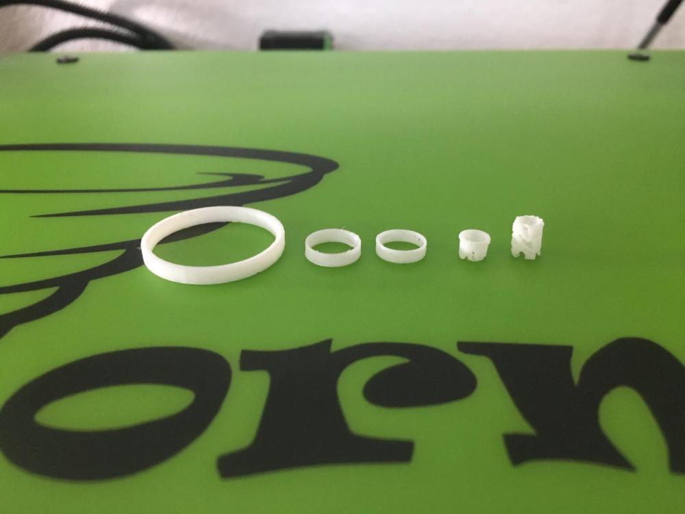

  3. @legired C’est possible, vu que je suis nouveau j’ai pas encore toute les connaissances, j’ai pas encore eu le temps de le réimprimer mais je posterai une photo dès que c’est fait et vérifierai la version avant @pascal_lb Pourtant en faisant une petit recherche j’ai trouvé un site disant que cela pouvait être une cause de sous extrusion si la vitesse d’impression était trop rapide (source: https://www.ideato3d.be/fr/tutoriels/mon-imprimante-sous-extrude-pourquoi/), je sais pas trop ce que c’est le « flow » mais je vais me renseigner, merci des infos

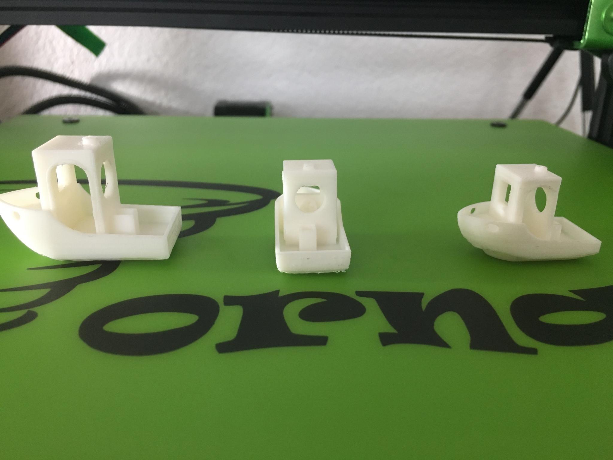

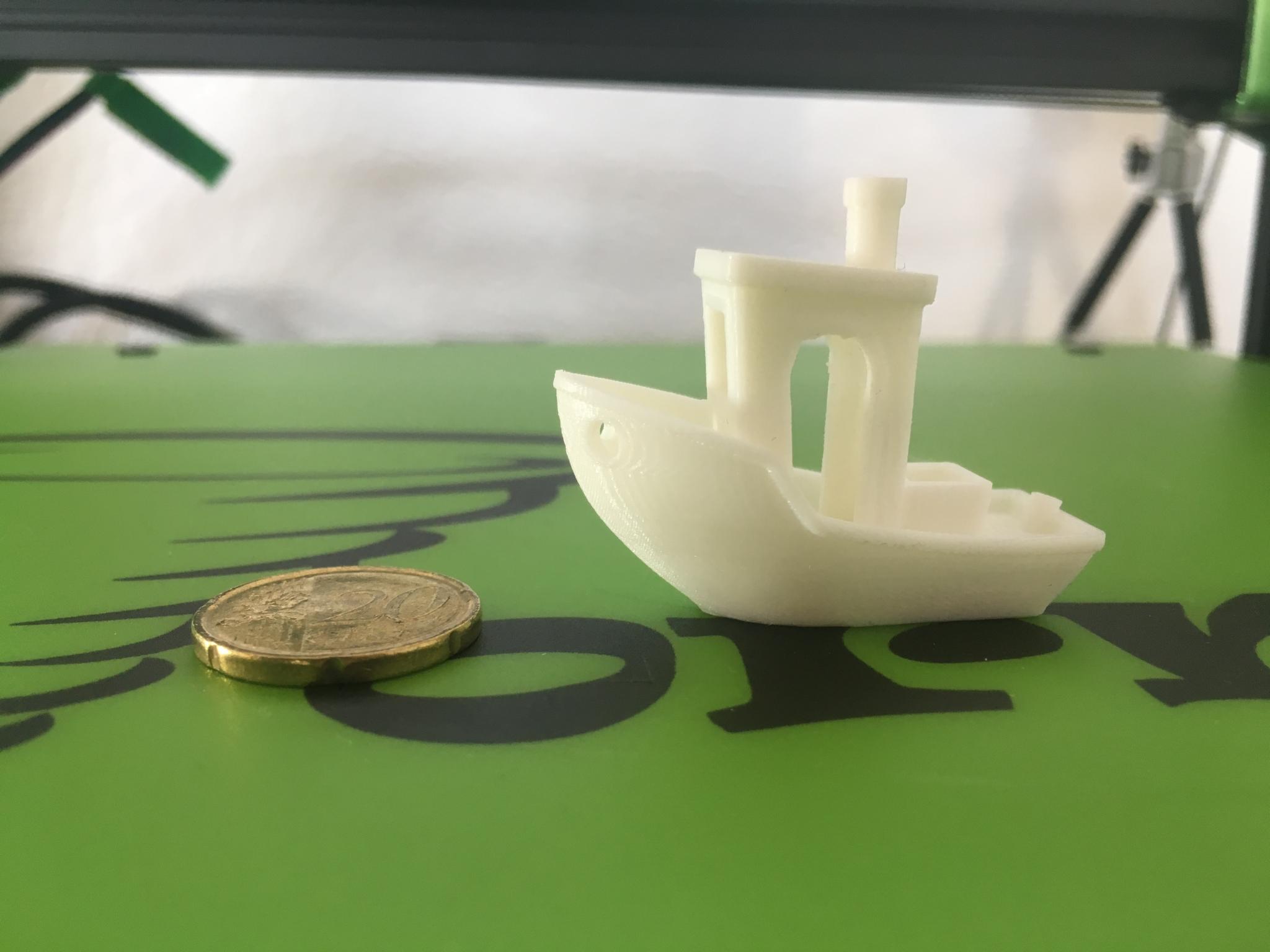

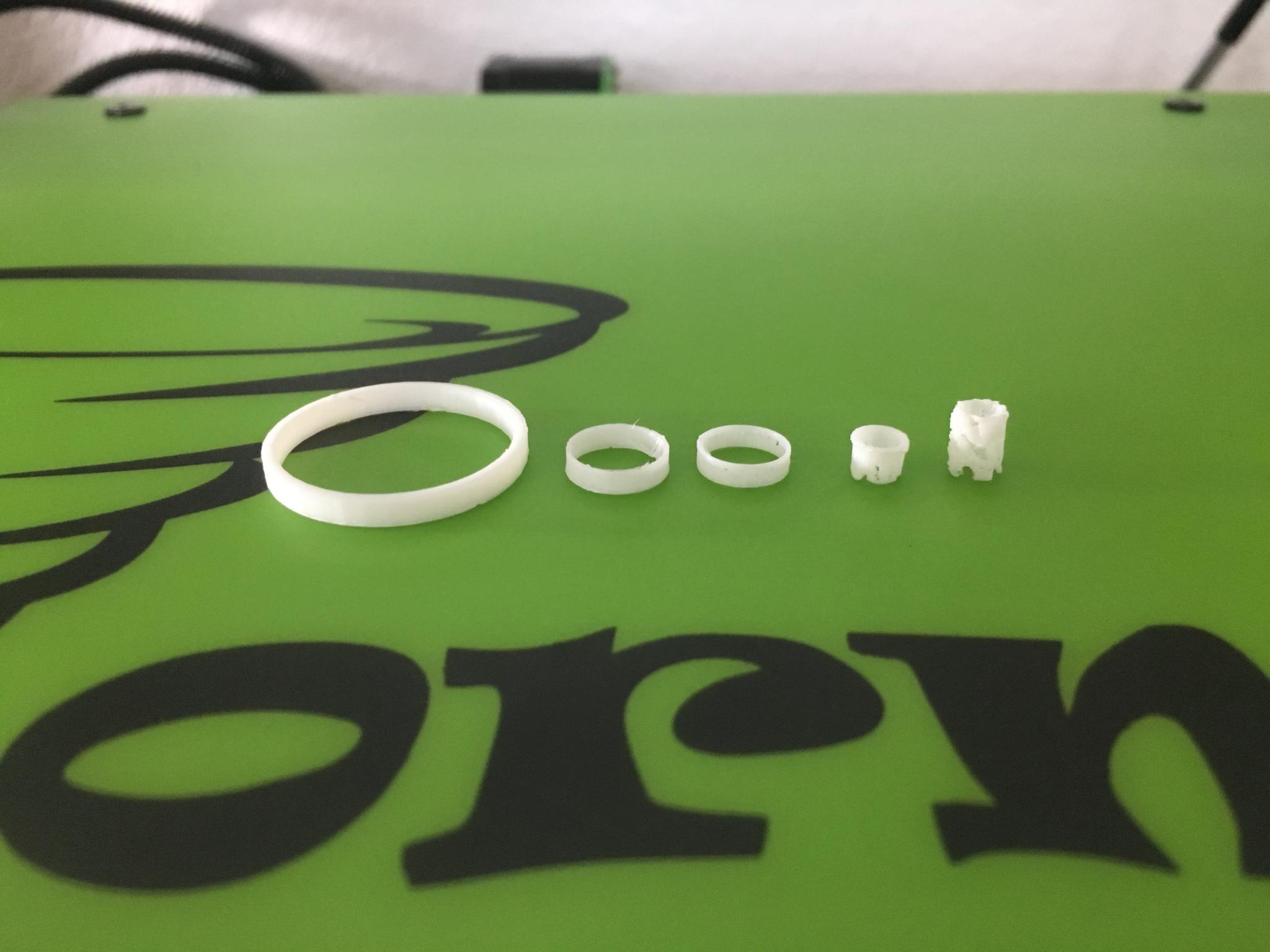

  7. Merci @pascal_lb d'avoir déplacé le post Et @Desmojack, Oui je suis de nature curieuse et je n'aime pas baisser les bras et c'est pour cette raison que j'ai posté sur ce forum pour trouver une solution car je trouvais pas de réponse à mon problème. J'ai imprimé 3 bateaux différents comme montré ci-dessus et malgré que se soi des "tortures test", c'étais pour le moins étrange que la cheminée soi pas imprimée correctement alors après avoir posté j'ai imprimé un autre bateau, du même genre (je crois que c'est même le benchy original) et tout est nickel, vraiment une impression propre sans avoir rien changé de mes paramètre Cura (imprimée en 0.1mm/20% remplissage/200°C extrudeur/60°C plateau/filament PLA blanc/Rétraction active/Paroi fines actives et vitesse d'impression à 60mm/s) Je vais re-tester l'impression du premier bateau ces prochains jours en diminuant éventuellement la vitesse d'impression pour éviter un problème de sous extrusion et laisser l'option "imprimé parois fines" actives (ne l'était pas pour mes 3 premiers test) et je vous redonnerai de mes nouvelles ! Ci-dessous la photo du benchy original (4ème essai et la cheminée est bien présente cette fois ) : Ci-dessous la photo d'une haltère version porte clef que j'ai modélisé sous blender (encore loin d’être parfait) :

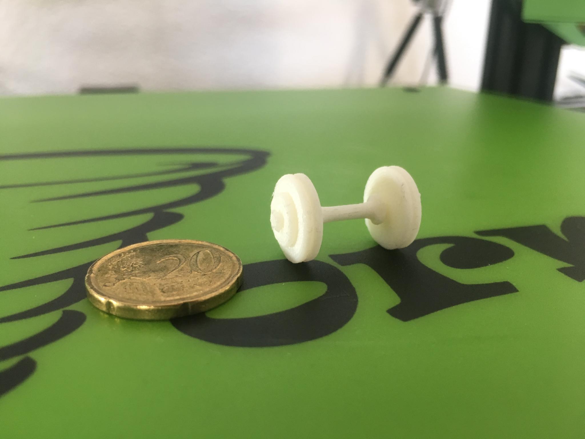

  8. Bonjour tout le monde, Je possède depuis peu une Tevo Tornado et je suis entrain de la tester. J'ai imprimé les fameux bateaux de teste (fichier trouvé sur thingiverse, le lien: https://www.thingiverse.com/thing:2576310) Donc voilà mon problème, l'ensemble du bateau est pas dégueu, plutôt bonne niveau impression sauf pour 3 choses, le volant du bateau, la cheminée (ne l'imprimais pas du tout mais en faisant des testes sur l'impression d'un petit cylindre, en activant l'option "parois fine" sur Cura, j'ai reussi à imprimé les cylindres de petit diamètre ( 5-8mm) mais il y a des trous dans les parois ....) et l'écriture derrière le bateau. Je comprend pas d'ou ça viens et je suis à la recherche d'aide, en espérant que vous puissiez m'éclairer ! (merci d'avance) Voila les photos de mes impressions :
