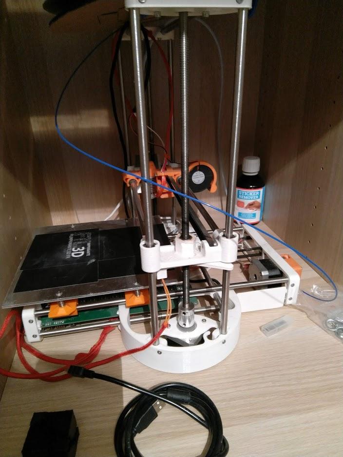

    Commande GCode
    Je ne suis pas sûr d'être bien compris. Pour moi, le GCode c'est bien les instructions CNC à effectuer pour l'impression. L'interpréteur c'est le soft dans l'imprimante ou dans mon cas Printrun sur Windows. Le problème c'est bien que le plateau n'est pas // à X et que c'est franchement pas pratique de régler la hauteur de chaque coin en mesurant à la réglette ou au pied à coulisse. Donc du coup, à la base, je cherchais une commande en GCode capable de faire descendre Z jusqu'à toucher le plateau pour me donner la valeur. Avec une telle commande, ça serait plus simple de prendre la valeur à chaque coin et ajuster. Visiblement, cette commande magique n'existe pas alors je me suis dit pourquoi dans Cura, il n'y a pas possibilité d'aller chercher les 4 coins et de générer le GCode en fonction de ces 4 coins et donc de l'état du plateau. Un copain m'a dit qu'il avait cette possibilité sur son imprimante 3D ce qui semble beaucoup moins aléatoire qu'un réglage à la réglette...
  4. flav
    Commande GCode
    Merci pour tes réponses Bah j'ai déjà passé quelques heures à essayer de régler le plateau avec de la visserie et des ressorts, avec des cales en papier mais c'est un enfer. Quand on règle un côté, l'autre côté ne va plus etc. En plus, mesurer à la réglette ou au pieds à coulisse entre le plateau et un tube, vive la précision. Je reste quand même étonné qu'il n'y ait pas de quoi corriger un plateau vrillé par exemple, uniquement via le GCODE
  5. flav
    Commande GCode
    Ah bah le problème est peut être là. Ma séquence de démarrage c'est une prise de mesure à un seul endroit pour ma part. J'ai tout réinstallé de 0 (désinstalle + suppression .cura) pensant que j'avais peut être modifié qqchose.
  6. flav
    Commande GCode
    Je reviens à la charge. Impossible de régler ce problème niveau logiciel ? Un truc du genre, le Z qui descend aux 4 coins du plateau et le soft utilise les valeurs de descente pour ajuster le GCODE ? J'ai essayé de réglé mécaniquement le plateau pour éviter la diff mais c'est juste impossible.
  7. flav
    Commande GCode
    Bonjour à tous, J'essaye de remettre d'équerre mon plateau parce qu'il y a une diff d'environ 2-2.5mm de bord à bord. Simplement pas évident d'être précis. Est-il possible de balancer une commande sur Printrun par exemple pour obtenir une valeur à chaque coin du plateau et ajuster en conséquence ? Parce qu'avec mon pied à coulisse je galère un peu pour tout avouer ... Merci
  8. flav
    Problème d'impression
    Bonjour, Avec la bonne température, ça va bcp mieux ! merci
  9. flav
    Bonjour à tous, J'ai une imprimante Dagoma en kit que j'ai monté il y a quelques mois et j'ai voulu m'y remettre ces derniers jours sans succès. La 1ère couche d'impression parait pas mal puis la 2ème couche est souvent moyenne et ensuite c'est du grand n'importe quoi. L'extrusion ne se fait plus, le moteur qui amène le filament recule toute les secondes, bref, ça n'imprime plus correctement. Une idée d'où ça peut venir ? Merci de votre aide et bonnes fêtes !
