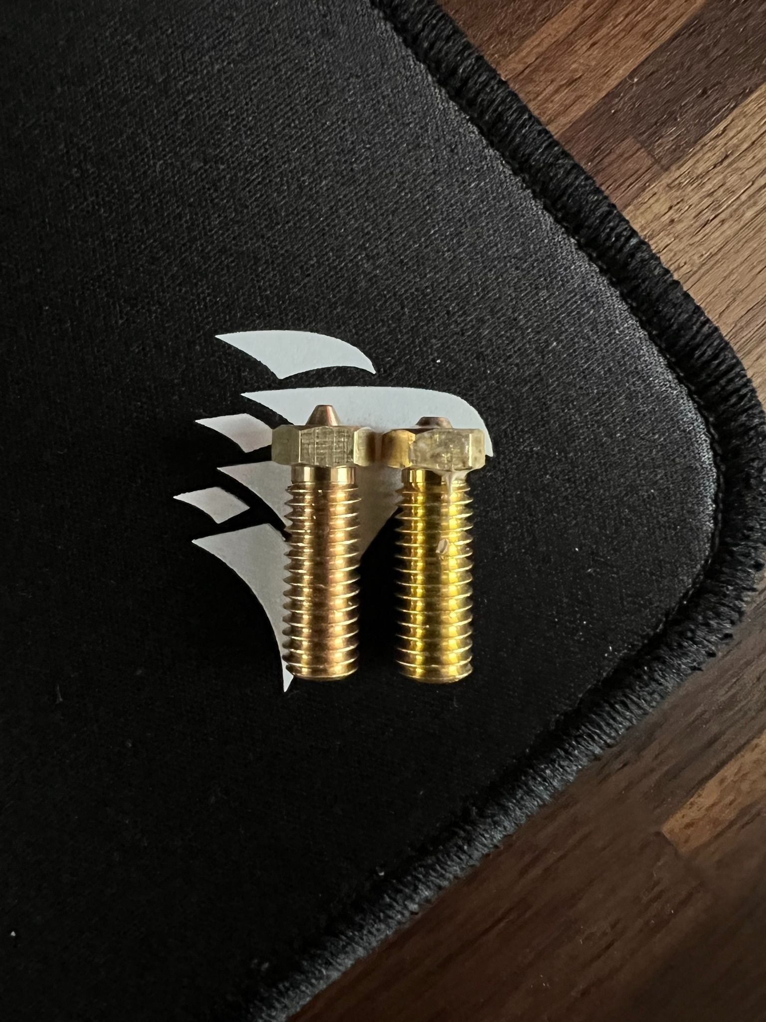

Je me réponds à moi-même car ça va en aider plus d'un je pense. Alors pour mon souci, effectivement il est d'ordre mécanique. Pour faire simple la buse d'origine de la FLSUN V400 a été complétement poncée. Sur la buse vous avez un petit cône quand elle est neuve avec un joli trou. Sur la mienne il n'y a plus de petit cône, elle est quasiment à plat. Et je dois avoir un trou de 0,50mm, maintenant. D'où des problèmes de sous extrusion. Je précise que la buse à 80 heures d'impression. De plus mon Arc prime au démarrage était dégeu. Mon explication, Quand ma buse imprime la première couche, sous simplify3D je ne peux pas régler la vitesse des déplacements. Donc pour aller d'un point A a B, elle part a 400mm/s. Sauf qu'avec les vibrations, bah elle racle le PEI en gros, légèrement mais suffisamment. Ce qui 'ma obligé à régler mon Z offset régulièrement. Moralité sur la première couche il faut imprimer lentement et déplacer lentement la buse.

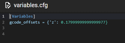

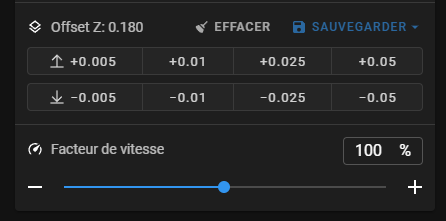

Bonsoir à tous, j'ai remarqué cela depuis quelque temps. J'ai mon Z_offset qui change au fur et à mesure des impressions. Je suis en full Klipper Guilouz, j'ai bien suivi la procédure pour la calibration de la machine. je n'ai aucun soucis. J'ai fais la calibration de mon Z, la feuille de papier pour régler l'offset. J'ajouter le Z offset security de 2 mm et j'imprime son first layer print, j'affine mon Z_offset. J'obtiens une peau de bébé tout est parfait. Sauf que au fil du temps le Z_offset bouge et n'est plus forcément le même et je perds mon adhérence plateau car le filament et trop haut. Pour vous donner une idée après calibration, mon offset était à : - 0.72 et maintenant 0.18. Je suis obligé de l'ajuster en début d'impression. ( je précise que je n'ai jamais sauvegarder la valeur Z_offset via mainsail avec le bouton sauvegarder ). Est-ce qu'il y a des gens qui ont le même souci ?. Est-ce que ça pourrai venir des End_stops sur les bras ?. Un souci de courroie ?. J'invoque @Motard Geek et @Guilouz Des images ci-dessous pour illustrer les propos :

Par rapport à ton problème, il y a un truc simple qui peut aider. Nettoie le plateau avant d'imprimer. J'ai eu des effets un peu comme toi. Et un coup de nettoyage règle le souci. Après, le Z_offset à peaufiner peut être. Merci @Motard Geek
