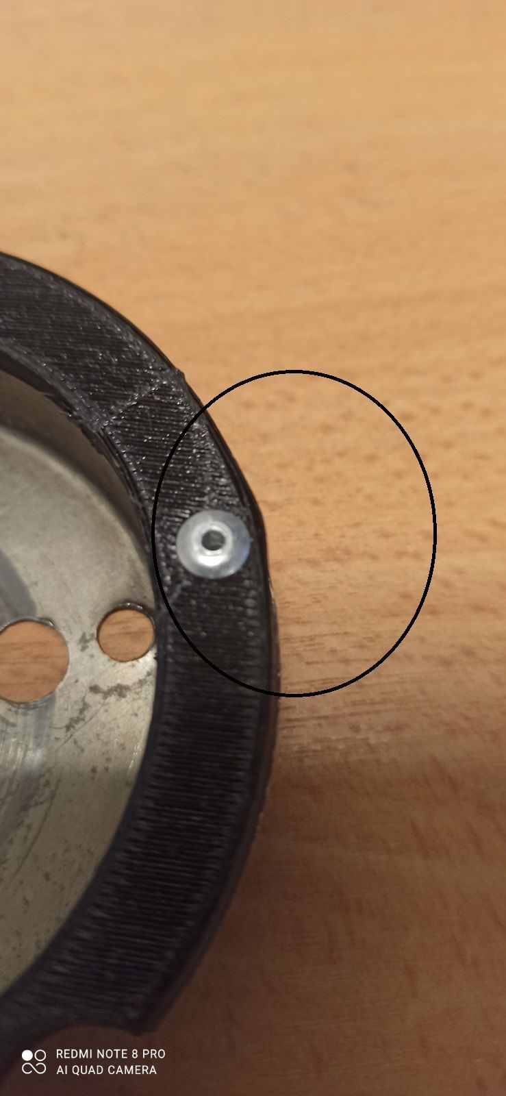

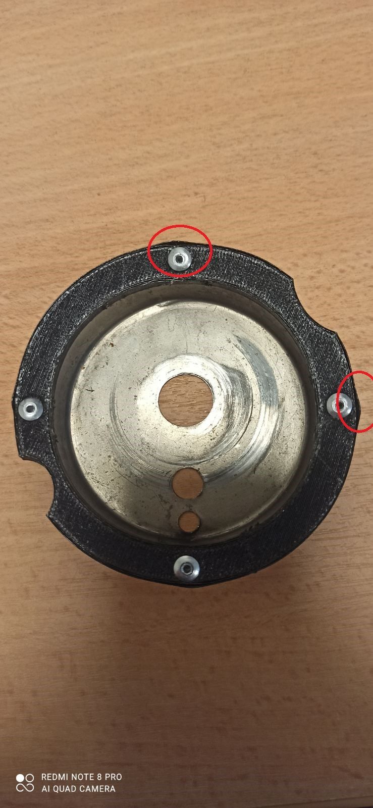

Bonjour à tous Je suis nouveau dans le mode de l’impression 3D et je possède une imprimante Creality Ender 3 V2. Je l’ai utilisé sans modification d’origine et elle fonctionnait très bien. Cependant comptant faire des petites séries d’impression de pièces j’ai jugé bon de mettre en place un BL Touch. J’ai dû donc flashé l’imprimante avec le firmware téléchargé sur le site de Creality https://www.creality.com/pages/download-ender-3-v2 pour la prise en compte du BL Touch. avec cette version GD-Ender-3 V2-Marlin2.0.8.2-HW-V4.2.2-SW-V1.0.7_E_N_BLTouch. La mise à jour s’est bien passé autant pour la carte mère qui est en version 4.2.2 que pour l’afficheur. Néanmoins je rencontre un gros souci lorsque je souhaite niveler mon plateau par rapport à la tête. Je me suis pris comme ceci : - - Menu Prepare / Autohome - - Move / MoveZ - - D’origine le MoveZ est à 10 et je l’ai mis à zéro - - Mise en place d’une feuille de papier entre la tête et le plateau - - Réglage via Z-Offset pour essayer de venir faire lécher la tête avec la feuille Mon souci est que le réglage maxi du Z offset est de -5.00 et que même à cette valeur la tête est encore trop haute par rapport au plateau d’1 ou deux millimètre. Que dois-je faire ? je suis un peu démuni je l’avoue et surtout je ne peux plus utiliser l’imprimante .. Quelqu’un peut-il m’aider svp ? J’ai pourtant utiliser un firmware Creality … J’ai écumé la toile regardé des videos Youtube mais sincèrement, là je sèche Merci d’avance pour votre bienveillance et votre aide précieuse. Bonne soirée J. -
Parois externes et internes qui se decollent (TPU et PTEG )
