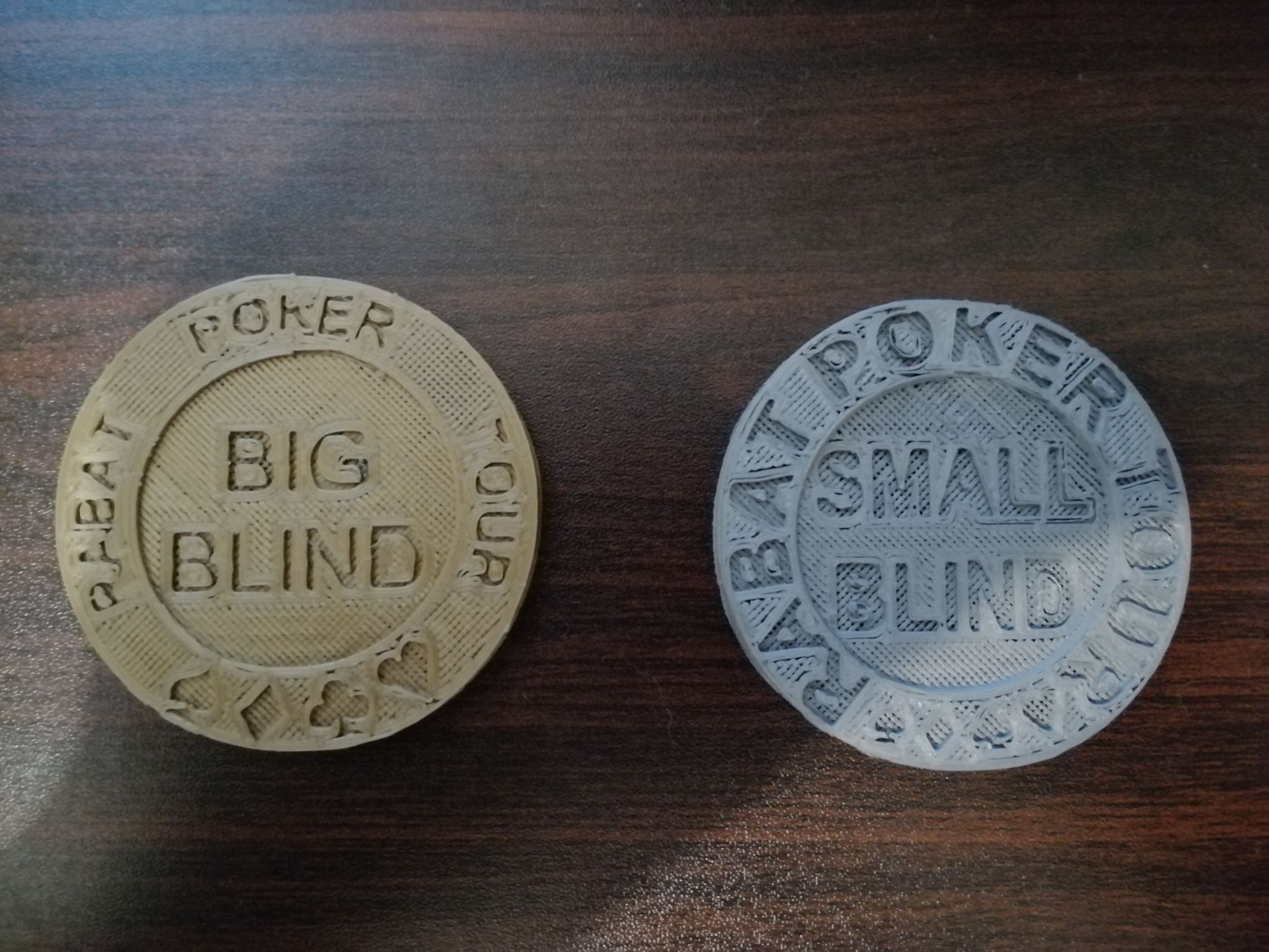

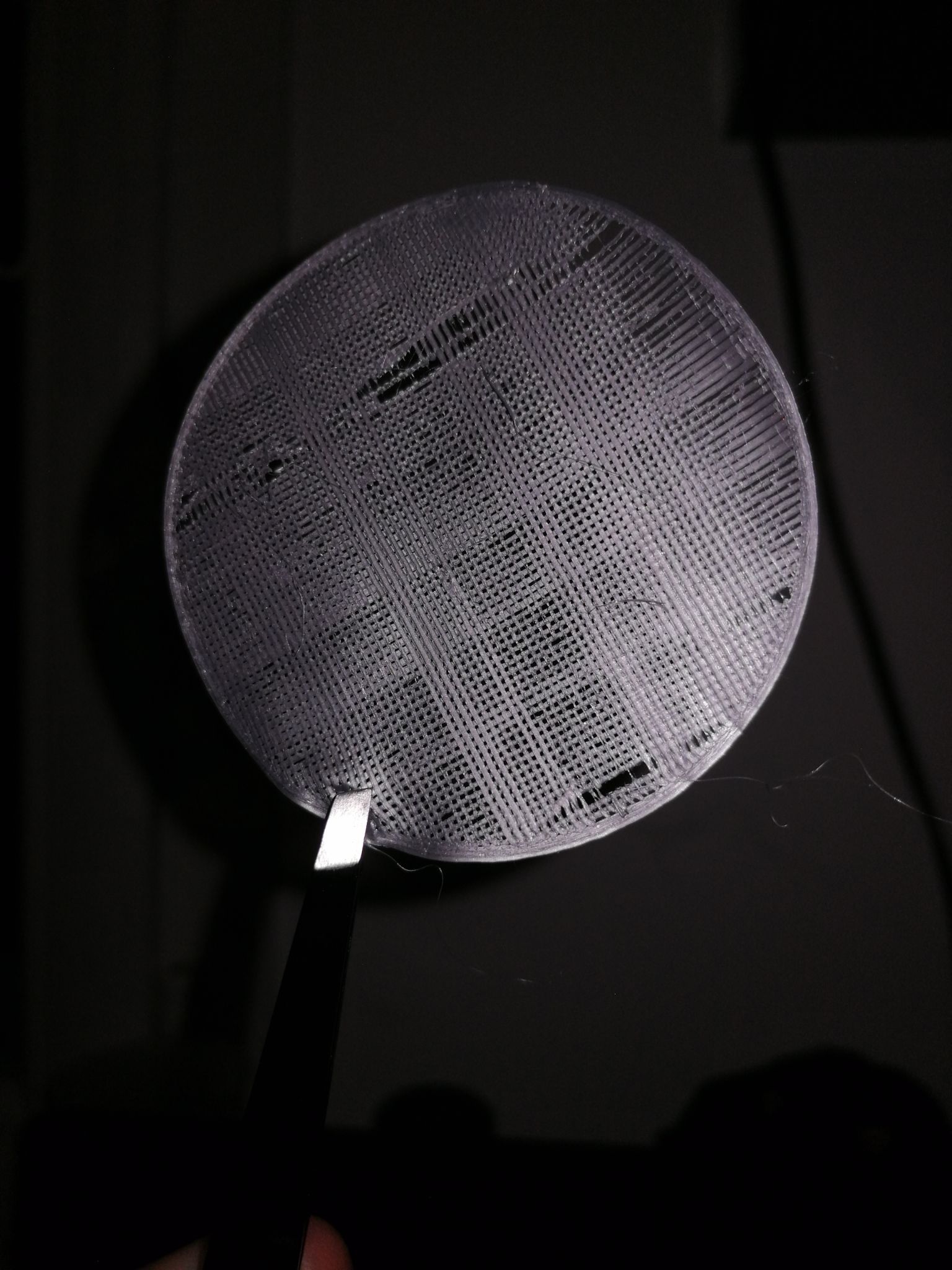

  7. Bonjour à tous, Je ne sais pas si ce problème a déjà été abordé, ma foi je ne l'ai pas trouvé. Depuis peu un problème se crée sur mon ender-3, en effet, les impressions sont de qualité presque médiocre. J'ai donc cherché à comprendre pourquoi et je me suis rendu compte qu'il manquait de la matière sur les lignes d'impressions. J'ai donc pensé a de la sous-extrusion et j'ai cherché des solutions : débouchage de buse changement de buse changement de tête d'impression changement de tube PTFE augmentation du débit augmentation du taux de chevauchement mais rien de tout ça n'y a fait et c'est donc toujours pareil. Avez-vous déjà fait face à ce problème ou connaitriez vous une solutions pour que je puisse retrouver une bonne qualité d'impression et un débit normal ? Merci d'avance je vous met en pièce jointe deux impressions et aussi le résultat des deux premières couches d'une même impression
